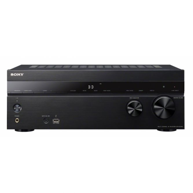

Дизайн новинки строгий, все сделано исключительно аккуратно, что в правилах Sony. Ресивер создавался не для привлечения внимания домочадцев, а скорее для того, чтобы совершенно незаметно и органично вписаться в любой существующий комплект техники домашнего кинотеатра и обстановку жилища. На лицевой панели имеются два привычных регулятора (ручка громкости и барабан для выбора пунктов меню), однострочный дисплей, базовый набор клавиш, а также порты для наушников, портативной техники и калибровочного микрофона. Компания предусмотрела только один цветовой вариант, зато универсальный: черный.

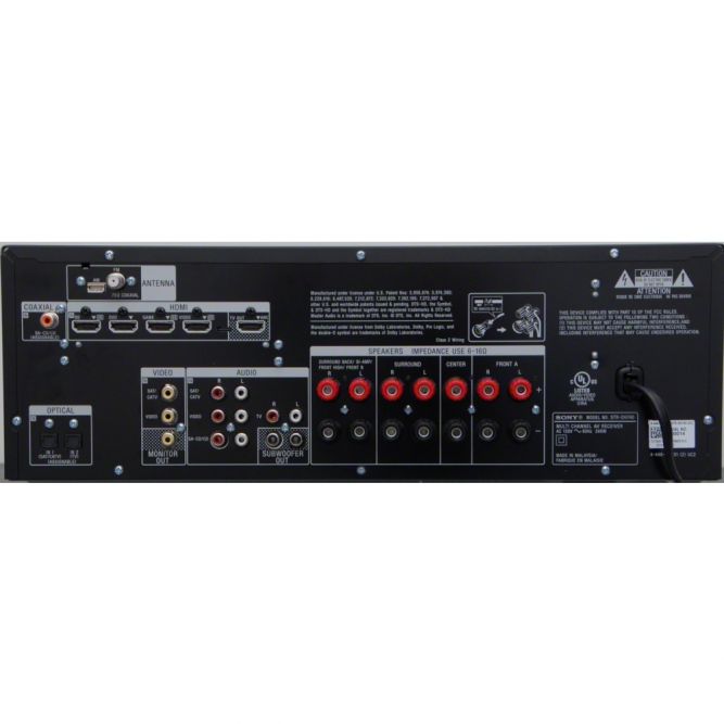

Sony STR-DH740 Тыльная сторона корпуса традиционно для электроники, особенно для «директора кинотеатра» — AV-ресивера, населена намного гуще. Все высокоуровневые клеммы у рассматриваемой модели винтовые, то есть рассчитаны на хорошие акустические кабели. Расположены они в ряд, так что процесс подключения обещает быть легким и наглядным. Всего здесь семь пар акустических разъемов, поэтому невозможно одновременно подключить, например, АС тылового центра и «канала присутствия» (дополнительные фронтальные) и нужно сразу принять решение о конфигурации. Впрочем, не существует реальных систем, использующих то и другое и одновременно комплектуемых ресивером бюджетного класса.
Имеются два низкоуровневых выхода на сабвуфер. Возникает вопрос, нужны ли относительно несложному театру два «профундиста»? Однако, как ни странно, именно тут они и пригодятся в наибольшей степени. Дело в том, что прирост качества сабвуферных систем сопровождается непропорциональным повышением их цены. Пара же недорогих НЧ-аппаратов способна сработать и дополнить друг друга намного эффективнее. Например, модуль с быстрым 8-дюймовым драйвером, настроенным на широкий низкочастотный диапазон, может отрабатывать резкие звуки вроде выстрелов, а дополнительный, с 12-дюймовым динамиком и с убранной на минимум частотой среза, впечатляюще отобразит взрывы, землетрясения и щекочущие нервы киномана катаклизмы. Словом, ресивер с двумя сабвуферными выходами предоставляет более широкие возможности для экспериментов.
Основная межблочная коммутация домашнего кинотеатра в наше время осуществляется посредством HDMI. Модель Sony STR-DH740 оснащена четырьмя входами и одним выходом. Много это или мало, зависит от предпочтений пользователя. Большинство, надо полагать, не выйдет за пределы набора из BD-плеера, медиаприставки, спутникового тюнера и PlayStation, тогда как коллекционеров игровых консолей такое количество портов HDMI явно не удовлетворит. Поддержка возвратного аудиоканала означает, что при подключении телевизора достаточно одного HDMI-кабеля, соединяющего выход ресивера и вход дисплея (при условии, что тот тоже поддерживает эту технологию), — звук с ТВ-панели будет транслироваться через многоканальную аудиосистему. Пропускной способности коммутатора хватает на сигнал Ultra HD (4K) — если появятся подобные источники, ресивер не станет препятствием на их пути к соответствующему монитору. Разумеется, в полном объеме поддерживаются все актуальные и востребованные сегодня параметры видео, в том числе 3D, 24 кадра в секунду, расширенная глубина цвета Deep Color, технология Bravia Sync и т. д. Скейлер Faroudja DCDi запросто преобразует любой видеосигнал в Full HD 1080p. Приходится сожалеть, пожалуй, только об отсутствии входа HDMI на лицевой панели — удобство этого варианта очевидно, ведь уже существует множество камер, смартфонов и плееров, которым он пригодился бы. Зато обладатели монобрендового набора из техники Sony, особенно телевизоров Bravia, получат дополнительные бонусы, упрощающие ее настройку и повседневное использование.
Аналоговой коммутации конструкторы уделили внимание по остаточному принципу, ибо в эпоху доминирования «цифры» она нужна немногим. Четырех стереовходов и двух композитных видеовходов вполне достаточно для подсоединения имеющегося у потребителя аналогового оборудования. Цифровой звук в формате S/PDIF ресивер способен принимать через коаксиальный и два оптических терминала. Аудио выходов нет: кому в наше время придет в голову записывать что-то с ресивера на магнитофон? Кабель питания неотсоединяемый, розетки для активной акустики не предусмотрены.

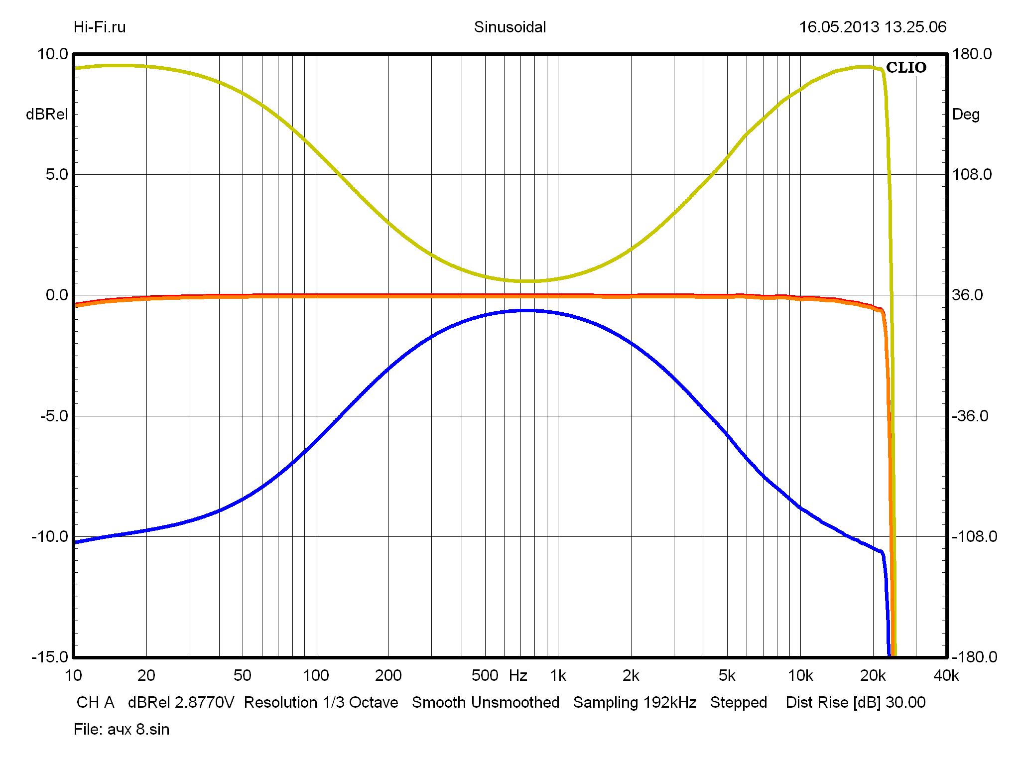

Полоса пропускания ресивера Sony STR-DH740, вне зависимости от режима работы, ограничена на 23 кГц (–3 дБ). Неравномерность частотной характеристики в полосе 20 Гц — 20 кГц определяется спадом в верхней части указанного интервала и составляет 0,49 дБ. Тембральную коррекцию можно осуществить в пределах ±9 дБ (рис. 1). Выходные каскады обладают низким сопротивлением. Коэффициент демпфирования на частоте 80 Гц при нагрузке 8 Ом — 110 ед. Максимальная мощность на одном активном канале при указанном балласте равняется 142 Вт (0,7% КНИ). Усилитель справляется и с меньшими нагрузками на выходе (рис. 2). На 2 Ом отдача достигает 250 Вт. На приведенных графиках заметен рост нелинейных искажений при малых уровнях сигнала. Здесь в расчетные показатели добавляется вклад собственных шумов. Но в любом случае значения КНИ остаются ниже порога различимости во всем рабочем диапазоне мощностей и частот. Проникновение сигнала между каналами — не более –60 дБ на 10 кГц.
