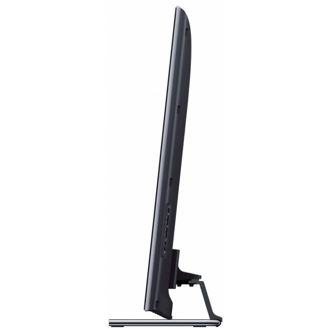

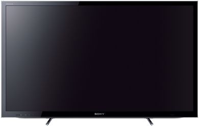

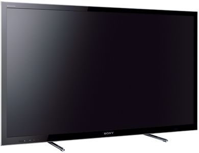

Телевизоры линейки HX753 выглядят, конечно, не столь бескомпромиссно, как топовые модели. У них привычная черная рамка шириной примерно в дюйм, а передняя панель не покрыта полностью черным стеклом, которое придает флагманским аппаратам в выключенном состоянии сходство с монолитной, отполированной до блеска базальтовой плитой. Но зато экран ничем не закрыт, а потому не бликует вообще. Даже в ярко освещенной комнате. И, соответственно, никакие отблески на экране не отвлекают зрителя.ЖК-матрицы здесь используются те же, что и в высшей серии, однако LED-подсветка другая. Согласно внутрифирменной терминологии она называется Edge LED и по факту является динамической, а технически отличается от Dynamic Edge LED упрощенным локальным затемнением — светодиоды расположены только по бокам и управляются по меньшему числу зон. Но что самое удивительное, это практически не ухудшило характеристики телевизоров. Более того, при определенной настройке, отлично подходящей для вечернего просмотра, с полным отображением всех градаций и оттенков, мы получили у модели Sony KDL-40HX753 контрастность больше 7700:1, причем не в динамике, а в одном кадре! Для сравнения: большинство аппаратов конкурирующих марок даже с более совершенной подсветкой панелей демонстрируют контрастность в одном кадре не выше 1700:1 — вот что значит мастерство инженерной калибровки Sony!
