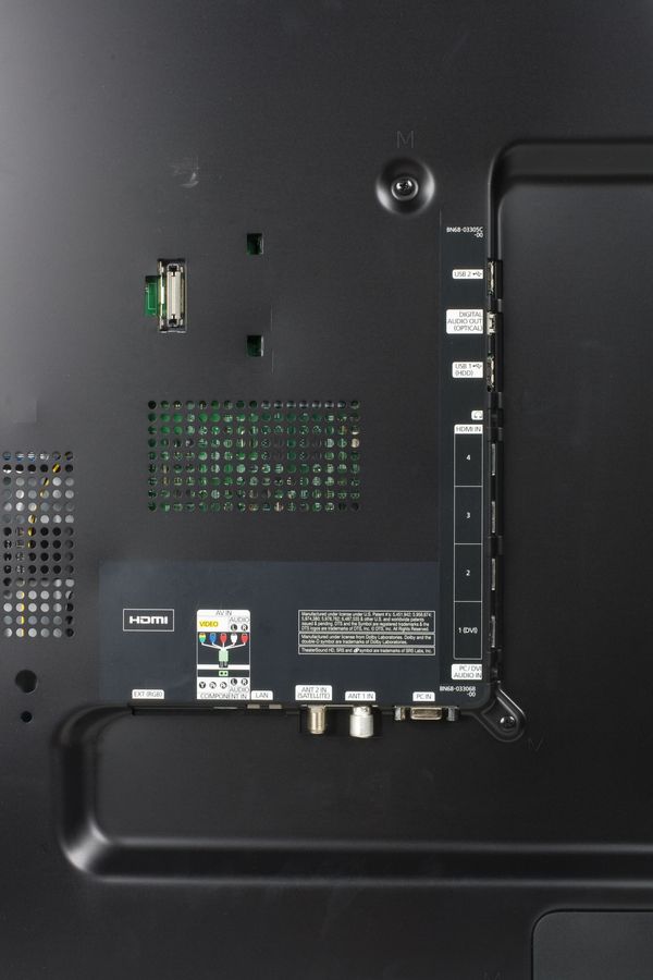

Тип – плазменный телевизор | Название – Samsung PS51D8000 | Экран: размер (дюймов), формат – 51; 16:9 | Разрешение, пикс. – 1920 x 1080 | Контрастность – mega | Яркость, кд/м2 – нет данных | Акустическая система, Вт – 10 x 2 | Видеовходы – композитный, SCART, компонентный, VGA D-sub15, HDMI v.1.4 (4) | Аудиовходы – нет | Аудиовыход – цифровой оптический | Обмен данными – USB 2.0 Host (2) | Габариты (без подставки), см – 119,5 x 80,2 x 3,7 | Масса (без подставки), кг – 23,2

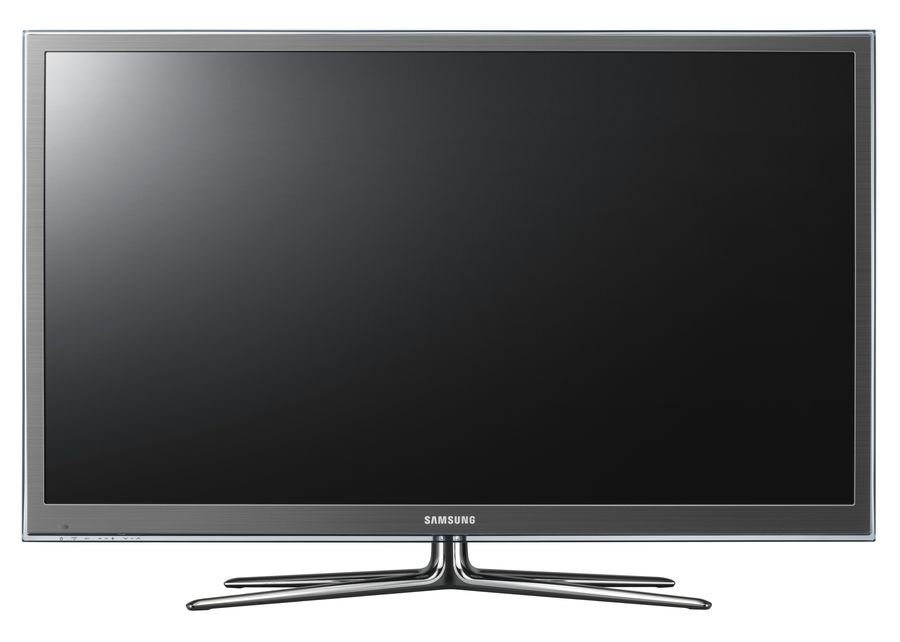

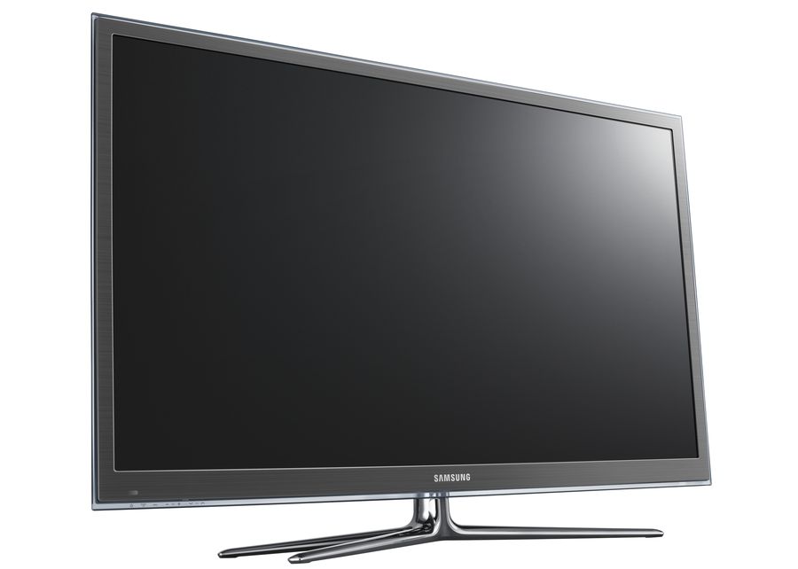

Samsung PS51D8000 С первого взгляда никогда и не подумаешь, что он вообще плазменный. 3,7 см — это нормальная, нет, даже очень неплохая толщина для современного LED-дисплея, причем с боковой, а не прямой подсветкой. Не все компании достигли такого показателя и в своих дорогих светодиодных моделях, а уж о «плазме» и говорить нечего. У лучших образцов, представленных в этом году, такую толщину имеет только часть панели. Здесь же — в самом толстом месте! А по краям — и вовсе чуть больше сантиметра!
Впрочем, именно подобного технологического прорыва и ждешь от телевизора, принадлежащего к высшей серии крупнейшего производителя электроники на планете. Как же добились этого результата инженеры Samsung? Очевидно, с помощью целого комплекса различных мер. Samsung PS51D8000 оснащен совершенно новой матрицей, у нее даже диагональ нестандартная — 51 дюйм (129,5 см). Зачем ее увеличили всего на 2,5 см? Просто так получилось: общий размер матрицы остался стандартным, но из-за уменьшения ширины технологической рамки по периметру рабочая площадь (то есть фактически картинка) сделалась немного больше.
Samsung PS51D8000 Кроме того, тоньше стала и сама плазменная панель, отчего ушли в прошлое не только ее массивная конструкция, но и свойственный старым моделям эффект двойного изображения, возникающего из-за переотражений внутри толстого стекла. Поэтому-то новые матрицы Samsung и называются Clear Image Panel. Кстати, они оборудованы еще одним новшеством — весьма эффективным специальным антибликовым фильтром Real Black Filter, который, не отражая наружный свет, делает темные оттенки действительно темными и, соответственно, повышает контрастность.

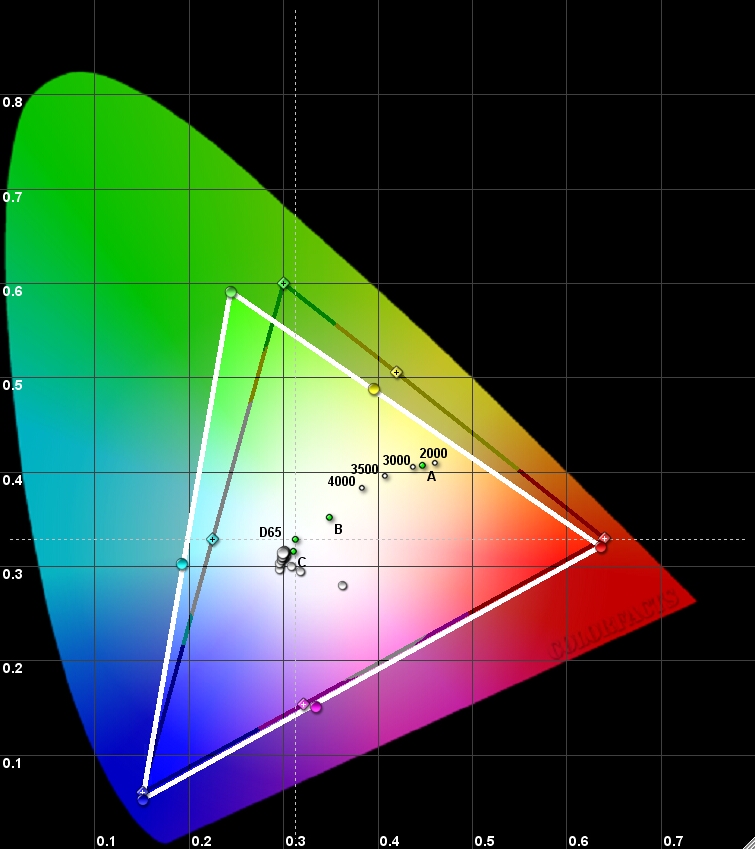

При отображении очень светлой картинки электроника модели снижает яркость всех пикселей, чтобы защитить панель от перегрева (что видно на графике гаммы, рис. 2), поэтому уровень белого на 100%-ном поле получился низкий — 39,9 кд/м2. Зато уровень черного из-за выключения пикселей едва уловим приборами — 0,008 кд/м2. В итоге реальная контрастность при предельно тяжелом тесте составляет 4987:1, на шахматном поле немногим меньше — 4679:1. Цветовой охват (рис. 1) достаточно широк, но при максимальной насыщенности красок смещен к холодным тонам относительно рекомендованного. Баланс цветов это подтверждает. Он уравновешивается (рис. 2) только при настройке цветовой температуры «Теплая 2». При этом в реальности она составляет около 7000 К.
