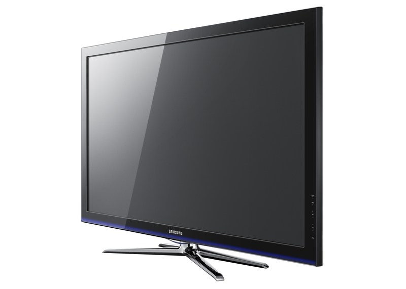

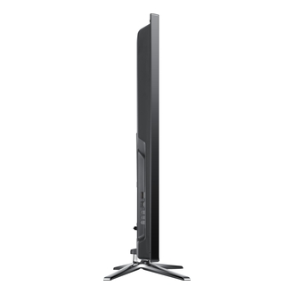

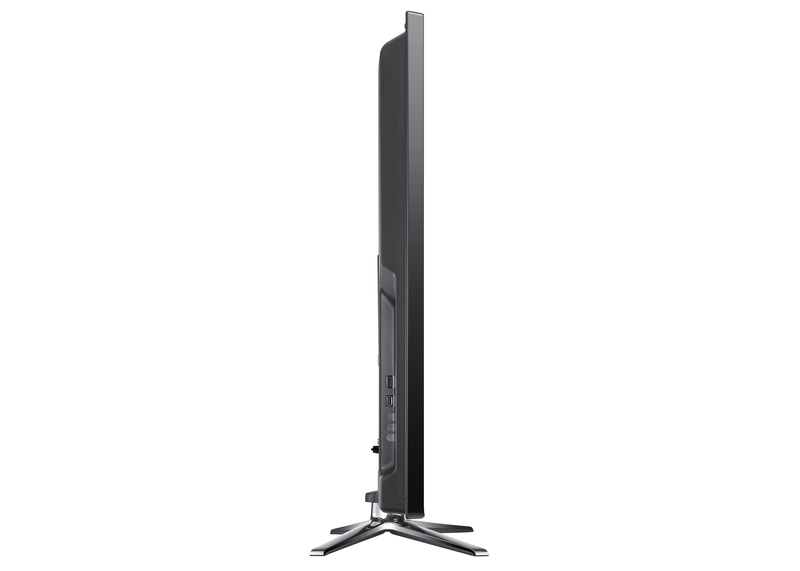

Samsung PS50C490B3W Внешний осмотр телевизора не выявил возможных причин этого маленького экономического чуда. Прямоугольник экрана обрамлен строгой черной рамкой из глянцевого пластика. Аппарат опирается на четыре лапы элегантной никелированной подставки, знакомой по топовым моделям компании. Конечно, по толщине корпуса Samsung PS50C490B3W не может тягаться с жидкокристаллическими дисплеями, однако для плазменного устройства глубина, не превышающая 7 см, показатель очень хороший. Пульт дистанционного управления попроще, чем у старших собратьев, — ни отделки металлизированным пластиком, ни псевдосенсорных кнопок. Зато с эргономикой у него все в порядке — он удобно лежит в руке, а расположение клавиш интуитивно понятно и не требует привыкания.
В ходе изучения примененных в аппарате технологий рождаются первые версии. Новая плазменная матрица Clear Image Panel снаружи вместо привычного стекла закрыта тонким пленочным светофильтром, устраняющим слоистость картинки, заметную при просмотре под большими углами. Однако фирменного Real Black Filter, благотворно влияющего на контраст, в этой модели нет. Быть может, оттого-то уровень контрастности изображения, обеспечиваемый Samsung PS50C490B3W, в технических характеристиках и не указан?

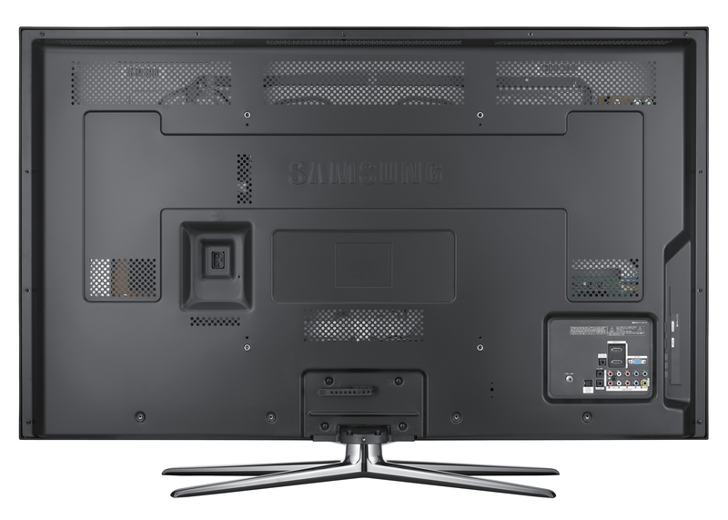

Samsung PS50C490B3W Коммутационный арсенал вполне стандартен для современного телевизора. Сэкономили лишь на одном порте HDMI — тут их только три. Но вряд ли это можно записать в недостатки. Впрочем, отсутствует и сетевой разъем RJ-45. Не поддерживается, в отличие от старших моделей, и внешний адаптер беспроводных сетей Wi-Fi. Другими словами, сетевых возможностей Samsung PS50C490B3W лишен, а значит, останется недоступным интересный фирменный сервис Internet@TV. Нужно ли расценивать подобные упрощения как серьезный компромисс? Думаю, что нет, поскольку совершенно очевидно, что 3D-телевизор будет использоваться в паре с проигрывателем 3D Blu-ray, таким как Samsung BD-C6900, в котором реализованы все сетевые функции, в том числе Internet@TV. При этом у Samsung PS50C490B3W есть медиаплеер (мультимедийные файлы считываются с внешних накопителей через порт USB). Его функциональный потенциал хорошо знаком нам по старшим моделям телевизионной техники Samsung. Поддерживаются носители, размеченные и в FAT/FAT32, и в NTFS; помимо стандартных форматов AVI и WMV, воспринимается популярный контейнер Matroska, причем с материалом в высоком разрешении. Одна же из немногих претензий — неспособность читать файлы .m2ts — сохраняет актуальность и в данном случае. Хотя, полагаю, на этом блоке тоже можно было совершенно спокойно сэкономить — аналогичным по функциональности медиаплеером оснащен 3D Blu-ray-проигрыватель Samsung BD-C6900.

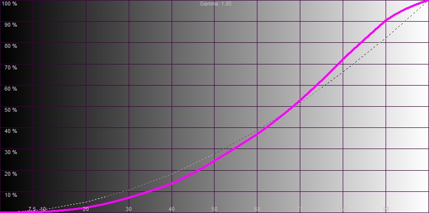

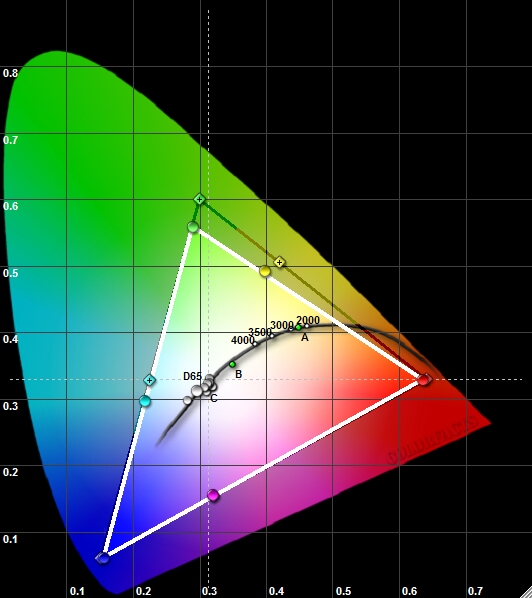

После предварительной настройки телевизора Samsung PS50C490, предполагающей отображение всех градаций серого, измеренный уровень статической контрастности в одном кадре составил 510:1. Цвета передаются очень естественно, если не считать зеленую область, где наблюдается небольшое смещение цветовых координат (рис. 1). График яркостного отклика выявляет при таких установках незначительные области насыщения и провала в ярких и темных кадрах соответственно (рис. 2). Цветовая температура сохраняется неизменной на уровне 6600 К в большей части яркостного диапазона, что подтверждается стабильным поведением компонент RGB, за исключением самых темных участков изображения (рис. 3).
рис. 1

рис. 2
рис. 2
