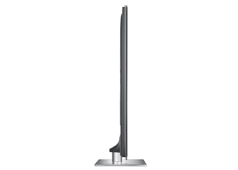

В рассказе о Samsung PS50C6900 чаще всего будет встречаться слово «самый». Это самый свежий аппарат в тесте, самый тонкий, самый легкий и самый функционально навороченный. Он единственный среди участников соревнования совместим с технологией 3D и единственный, кто способен записывать эфирные телепередачи. Понятно, что все это не могло не отразиться на стоимости, а потому Samsung PS50C6900 и самая дорогая модель в тесте.

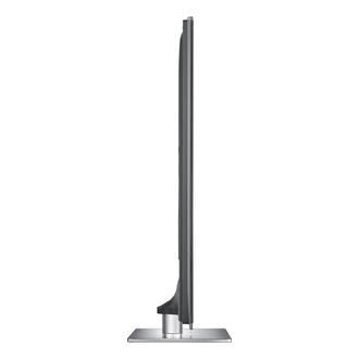

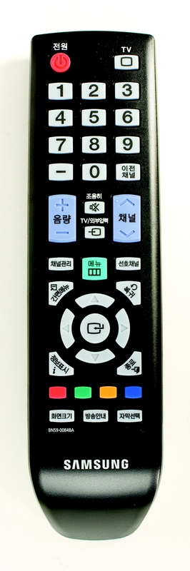

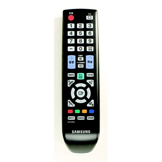

Samsung PS50C6900B3W Роскошный корпус отделан шероховатым металлизированным пластиком, ловко имитирующим настоящий металл. Аналогичный декор и у прямоугольной настольной подставки, на которую Samsung PS50C6900 опирается прозрачной ножкой. Хотя фасад и не стремится выглядеть монолитным, рамка аппарата не сильно контрастирует с поверхностью экрана благодаря более темному оттенку панели в выключенном состоянии. В целом подобные дизайнерские приемы делают Samsung PS50C6900 очень элегантным. Знакомый по другим моделям компании пульт дистанционного управления не уступает телевизору по изысканности дизайна. При этом пользоваться им вполне удобно.

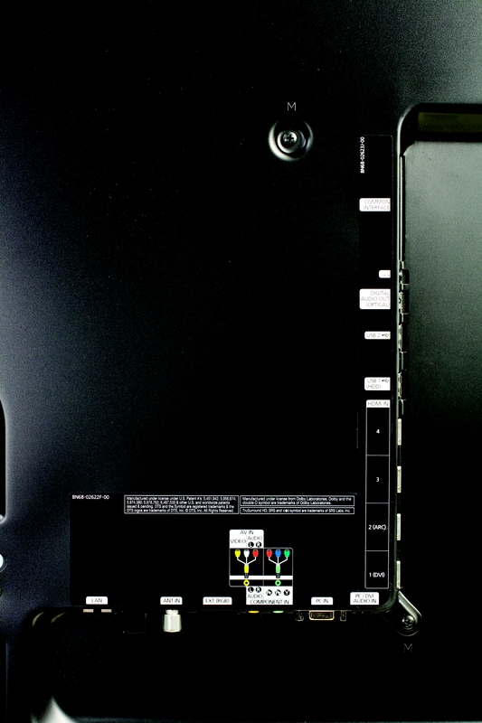

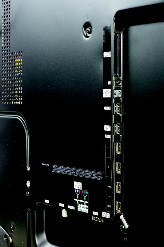

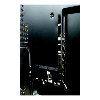

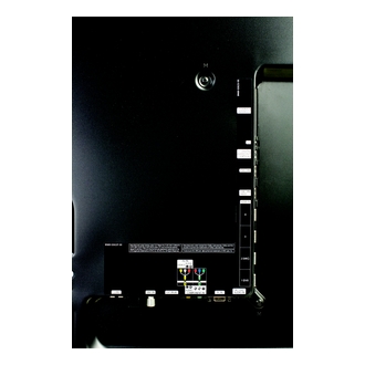

Samsung PS50C6900B3W Вся коммутация, как обычно, распределена между задней и боковой стенками корпуса. Порты, смонтированные сзади, конструктивно организованы таким образом, чтобы подключенные к ним кабели шли не перпендикулярно поверхности, а параллельно. Это решение будет по достоинству оценено при настенном монтаже Samsung PS50C6900. Четыре терминала HDMI версии 1.4, один из которых расположен на боковой панели, дополнены всеми необходимыми аналоговыми разъемами, за исключением S-Video. Телевизор может быть интегрирован в локальную компьютерную сеть через стандартное гнездо Ethernet либо посредством опционального адаптера Wi-Fi с интерфейсом USB. Кстати, портов USB здесь два, и они поддерживают внешние накопители, в том числе жесткие диски, размеченные не только в FAT/FAT32, но и в NTFS. Кроме аналогового телевизионного тюнера, Samsung PS50C6900 оснащен двумя цифровыми — DVB-T/DVB-C, есть и слот CI для карты доступа к закодированным цифровым каналам. Аппарат способен записывать телепрограммы и предоставлять сервис «тайм-шифт». Однако, к сожалению, это относится лишь к цифровому вещанию, которое пока что проходит у нас испытания. Для записи привычного аналогового эфира придется по-прежнему держать отдельное устройство. Встроенный мультимедийный проигрыватель ничем не отличается от аналогичных блоков других моделей концерна. Удобный интерфейс, способность воспроизводить файлы .mkv, в том числе и с материалом высокого разрешения, продвинутый сетевой сервис Internet@TV и поддержка серверов DLNA превращают телевизор в полноценный мультимедийный центр. Только неумение работать с контейнером m2ts, используемым при авторинге дисков Blu-ray, немного омрачает картину.

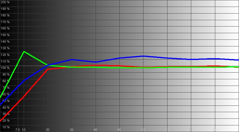

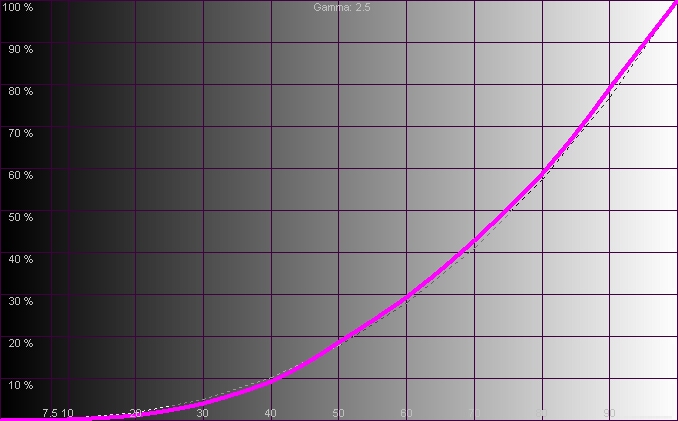

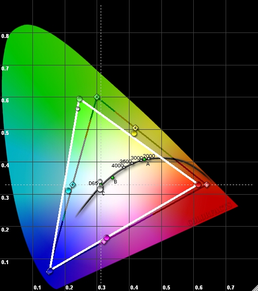

Цветовой охват телевизора Samsung PS50C6900 достаточно широкий. Основные и измеренные промежуточные цвета передаются правильно, за исключением зеленой области, где наблюдается незначительное смещение (рис. 1). Небольшие флуктуации синей составляющей приводят к колебаниям цветовой температуры при различных уровнях яркости сигнала. Однако отклонения невелики и не превышают 150 градусов от среднего значения 6700 K. Все это справедливо применительно к большей части градаций серого, за исключением первых 20% от максимального установленного значения (рис. 3). В этом диапазоне баланс цветов нарушается достаточно сильно и картинка становится более холодной. Уровень статической контрастности в одном кадре составляет 480:1.
рис. 1
рис. 1

рис. 3
рис. 3
