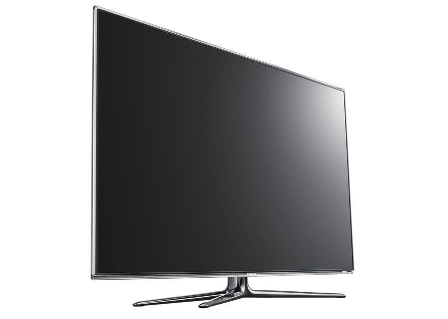

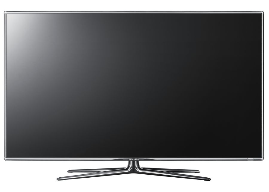

Samsung UE40D7000 Более того, UE40D7000 даже внешне мало отличается от нынешних топовых моделей фирмы. У него та же хромированная четырехлапая настольная подставка, закрытый стеклом экран, почти столь же тонкий корпус и почти такая же узкая рамка. Однако только почти. Если поставить телевизоры рядом, то разница будет уже вполне очевидна — члены флагманских семейств выглядят вообще невесомыми. Впрочем, разве можно считать широкой рамку, когда она уже 2 см, и толстым корпус, чья глубина меньше 3 см? Для других производителей такие показатели недостижимы даже в опытных образцах, а у Samsung ими обладают и относительно недорогие серийные дисплеи. Но что важнее, в UE40D7000 используется множество точно таких же компонентов, что и во флагманских устройствах, причем не второстепенные детали, а наиболее существенные. Например, матрица Ultra Clear Panel с боковой светодиодной подсветкой типа Edge LED и частичным локальным затемнением отдельных областей, которое достигается путем уменьшения яркости свечения светодиодов рядом с темными участками изображения. Эту технологию, называемую Micro Dimming, Samsung реализовала первой и сейчас применяет только в 8-й и 7-й серии, но не в более доступных аппаратах. Вместе с ЖК-панелью в UE40D7000 перекочевал из старших моделей и видеопроцессор. Он, как и раньше, выполняет массу операций над картинкой, локально улучшая контрастность, резкость и цветоразделение в каждом кадре прямо на лету и тем самым оптимизирует ее в целом, но действует теперь вдвое быстрее — совершая уже 800 обновлений кадра в секунду, учитывая управление (сканирование) самой подсветки.

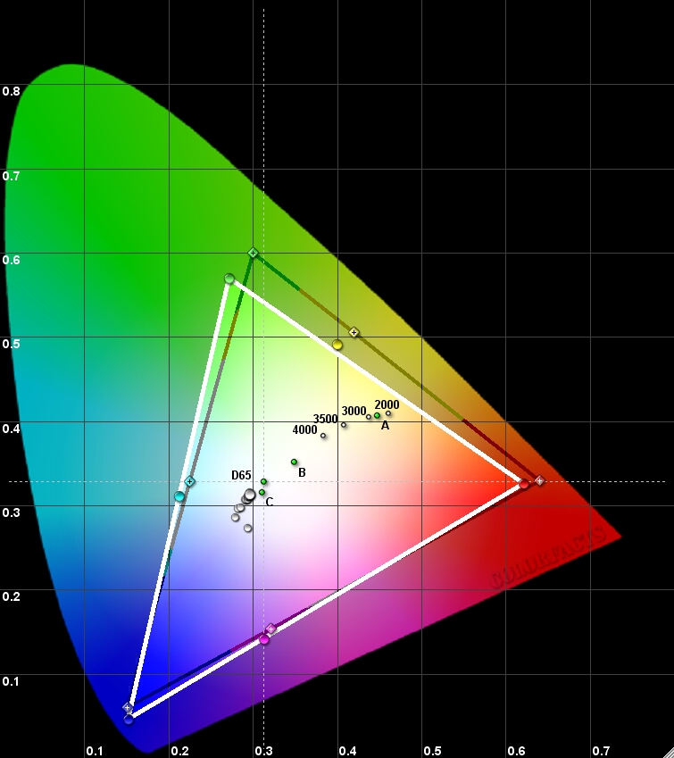

Телевизор отлично откалиброван. После отключения всех динамических регулировок и режима «Магазин» и выбора теплой цветовой температуры нам почти ничего не потребовалось менять, чтобы добиться оптимальных настроек по тестовым таблицам. Максимальная измеренная яркость составила 169 кд/м2, а уровень черного 0,006 кд/м2. В итоге максимальная контрастность без динамической регулировки оказалась рекордной — 28 166:1. На шахматном поле в одном кадре она была скромнее, 1327:1. При этом график яркостного отклика (рис. 2), практически совпадающий с референсной кривой, подтверждает правильность настроек. Цветовой охват (рис. 1) достаточно широк, но чуть смещен в синюю область. В то же время баланс цветовых компонент (рис. 3) лишь немного нестабилен и разбалансирован. Цветовая температура, соответственно, при стандартных настройках завышена (7508 К) и оптимальна в «теплом» пресете — 6700 К.
