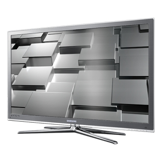

Сегодня без рекордов никак нельзя — потому что обязательно нужно выделяться на общем фоне. Конечно, технические нововведения для этого тоже подойдут, однако они очень быстро берутся на вооружение другими, как, например, произошло с LED-подсветкой, а каждый раз напоминать публике, кто был первопроходцем в деле использования того или иного ноу-хау, затея неблагодарная. Напротив, рекорд — это то, что легко продемонстрировать, легко понять, легко сравнить, а главное — это символ лидерства в определенной области, причем совершенно очевидный для всех. Ведь победить в гонке всегда сложнее, чем просто сделать первый шаг. Звучит немного пафосно, но в действительности так оно и есть, поскольку на пути к очередному рекорду нужно преодолеть массу самых разных сложностей, которые особенно остро встают перед разработчиками именно тогда, когда возможности существующих технологий уже на пределе. К LED-телевизорам это относится непосредственно. Другие производители выпускают аналогичные аппараты с экраном максимум в 60 дюймов, у некоторых были и 65-дюймовые модели, но на лампах. Зато у Samsung — со светодиодами, предельно тонкий, да еще и с 3D.
Samsung UE65C8000 Сложность в том, чтобы сделать такой телевизор тонким. Единственный путь — торцевая подсветка по периметру панели, но если диагональ большая, то при подобном подходе крайне непросто добиться равномерного освещения экрана. Компания Samsung, которая первой внедрила торцевую подсветку еще в компьютерных мониторах, блестяще решила эту проблему. Как? Сейчас расскажем по порядку.

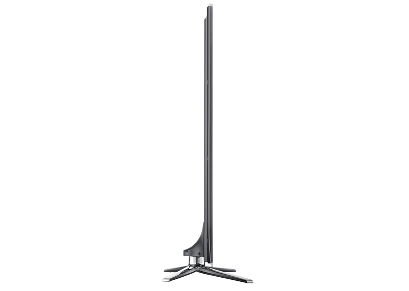

Чтобы построить столь большой LED-телевизор, инженеры Samsung разработали новый матовый световод и придумали специальную конструкцию, которая удерживает его в абсолютно плоском состоянии без малейших изгибов, могущих нарушить равномерность освещения экрана. А поскольку ей требуется определенное пространство, то самый крупный 3D LED-аппарат появился у Samsung именно в 8-й серии, а не в 9-й. Впрочем, и с учетом этого обстоятельства UE65C8000 все равно невероятно тонок, даже если не брать во внимание размер диагонали, — его толщина составляет всего 29 мм. При этом инженерам удалось разместить внутри него все электронные платы и, в отличие от представителей 9-й серии, сделать обычное крепление на задней панели. В итоге телевизор можно вешать на стену практически вплотную, на практике воспользовавшись прелестями тонкого корпуса, — дисплей будет отступать от поверхности совсем чуть-чуть, как огромная картина в тонкой раме.

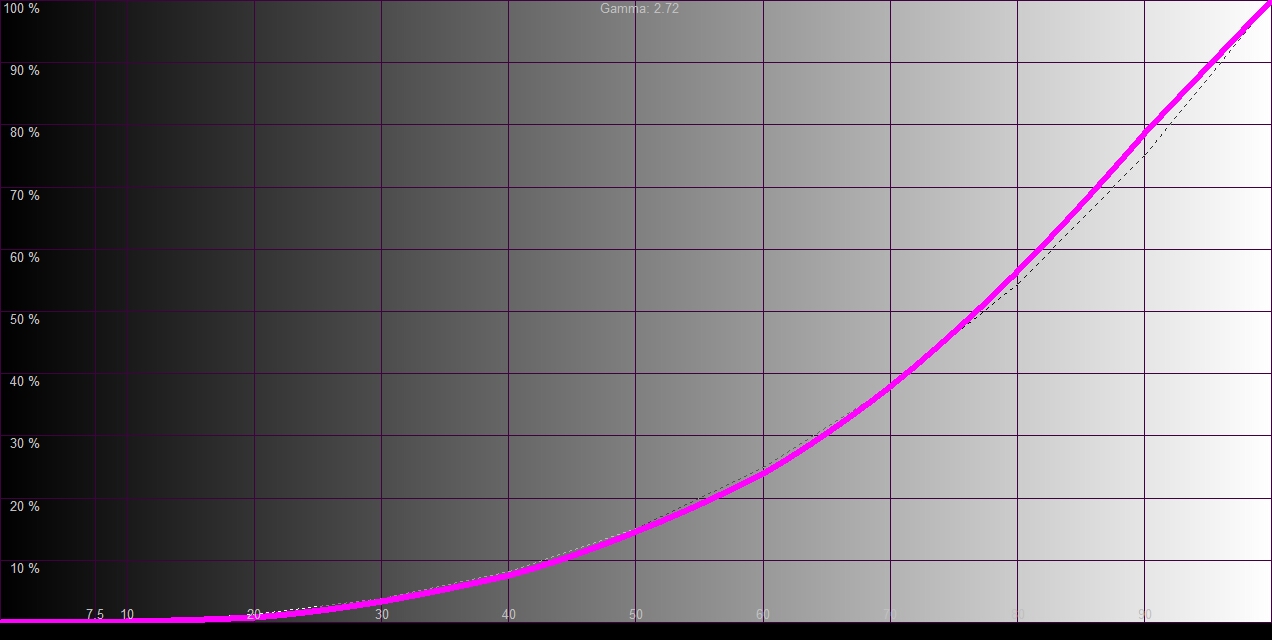

Цветовой охват модели (рис. 1) после настройки цветовой температуры и отключения динамических регулировок заметно сужается, но все равно удовлетворяет требованиям SMPTE для HDTV, только крайняя точка зеленой области в нем сдвинута в сторону синего. Смещение в синеву заметно и на балансе цветовых компонент (рис. 3) даже при выставленной самой «теплой» настройке цветовой температуры. Благо сами компоненты достаточно стабильны в большей (самой важной) части диапазона яркостей, поэтому цветопередача не вызывает серьезных нареканий, хотя общая палитра и смещена в сторону холодных оттенков. Реальная цветовая температура находится на уровне 9000 K. График яркостного отклика (гамма) лишь немного отходит от рекомендованной кривой, но явно обрезан по краям, что указывает на узость реального яркостного диапазона (рис. 2). Так и есть. Без динамических регулировок яркость белого составляет 155,2 кд/м2, черного 0,148, а контрастность, соответственно, 1048:1.

рис. 2
рис. 2
