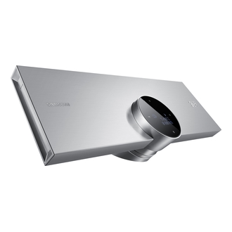

Samsung HT-C9950W При создании комплекта домашнего кинотеатра Samsung HT-C9950W разработчики поставили перед собой задачу максимально облегчить основной блок, что позволило бы сделать его в слим-дизайне, который идеально соответствует современным плоскопанельным телевизорам. Для этого видеоподсистему, декодеры окружающего звучания, усилительную часть и коммутацию перенесли в корпус сабвуфера, оставив в головном устройстве лишь щелевой загрузчик дисков, пару портов USB, информационный дисплей и органы управления комплексом. Центральное место на лицевой панели отдано крупному регулятору громкости с сервоприводом, в который интегрированы люминесцентный экран и сенсорные клавиши привода дисков, тогда как слот загрузчика выведен на боковую стенку устройства. Существует несколько вариантов установки этого блока — его можно повесить на стену рядом с телевизором, поставить на стол или стойку для аппаратуры или держать на полу, для чего к аппаратуре прилагается специальная металлическая штанга на массивном основании. Для подключения устройства к сабвуферу, в корпусе которого сконцентрирована вся электроника комплекта, используется специальный системный кабель. Конечно, было бы удобнее, чтобы головной модуль общался с сабвуфером по беспроводному каналу, однако если подобная передача многоканального звука не представляет технических проблем, то для видео высокого разрешения с дисков Blu-ray и 3D Blu-ray пропускной способности имеющихся протоколов беспроводной связи уже не хватит. Поэтому при инсталляции Samsung HT-C9950W, чтобы не нарушить бескомпромиссный дизайн системы, нужно продумать меры по маскировке весьма толстого кабеля, окрашенного к тому же в черный цвет. Кроме того, придется уделить внимание поиску подходящего места для сабвуфера, поскольку выход HDMI для соединения с телевизором расположен именно на коммутационной панели низкочастотного модуля. Там же есть и два цифровых входа HDMI для подключения игровой приставки или внешнего мультимедийного проигрывателя. То есть убрать сабвуфер с глаз долой в дальний угол, скорее всего, не удастся.

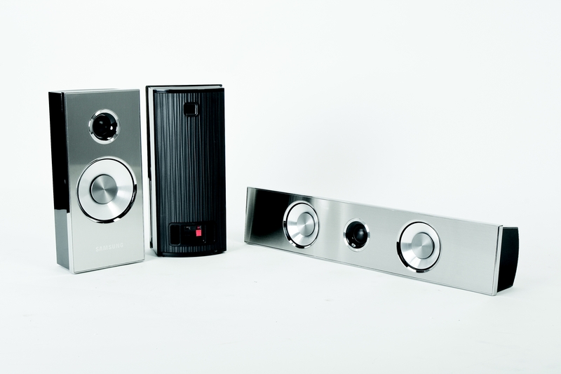

В отделке компонентов системы преобладает металл, причем настоящий металл, а не его пластиковая имитация. Из этого благородного материала сделаны все лицевые панели, а также диффузоры широкополосных динамических головок, использованных в акустике. В системе реализована полноценная схема окружающего звучания 7.1, позволяющая целиком раскрыть потенциал звуковых дорожек высокого разрешения в форматах Dolby TrueHD и DTS-HD Master Audio. Роль фронтальной пары и сателлитов бокового тыла отдана напольным колонкам с тремя широкополосными излучателями и купольным высокочастотником. АС установлены на металлические штанги, выполняющие, ко всему прочему, функцию кабельных каналов.
Samsung HT-C9950W Подключение акустики бокового тыла осуществляется по беспроводному интерфейсу. Для этого в специальный слот сабвуфера вставляется картридж-передатчик, а приемник и усилители вынесены в отдельный небольшой корпус, к которому подсоединяются колонки. Кстати, это единственный в системе компонент, лишенный металлической отделки. Театр Samsung HT-C9950W располагает одной из последних разработок Dolby Laboratories — алгоритмом Dolby Pro Logic IIz, повышающим разрешение звукового полотна в вертикальной плоскости. Для реализации его преимуществ необходима дополнительная фронтальная пара АС, в роли которой выступают полочники, обслуживающие в схеме 7.1 каналы заднего тыла. В данном случае их нужно повесить над основной фронтальной акустикой.
