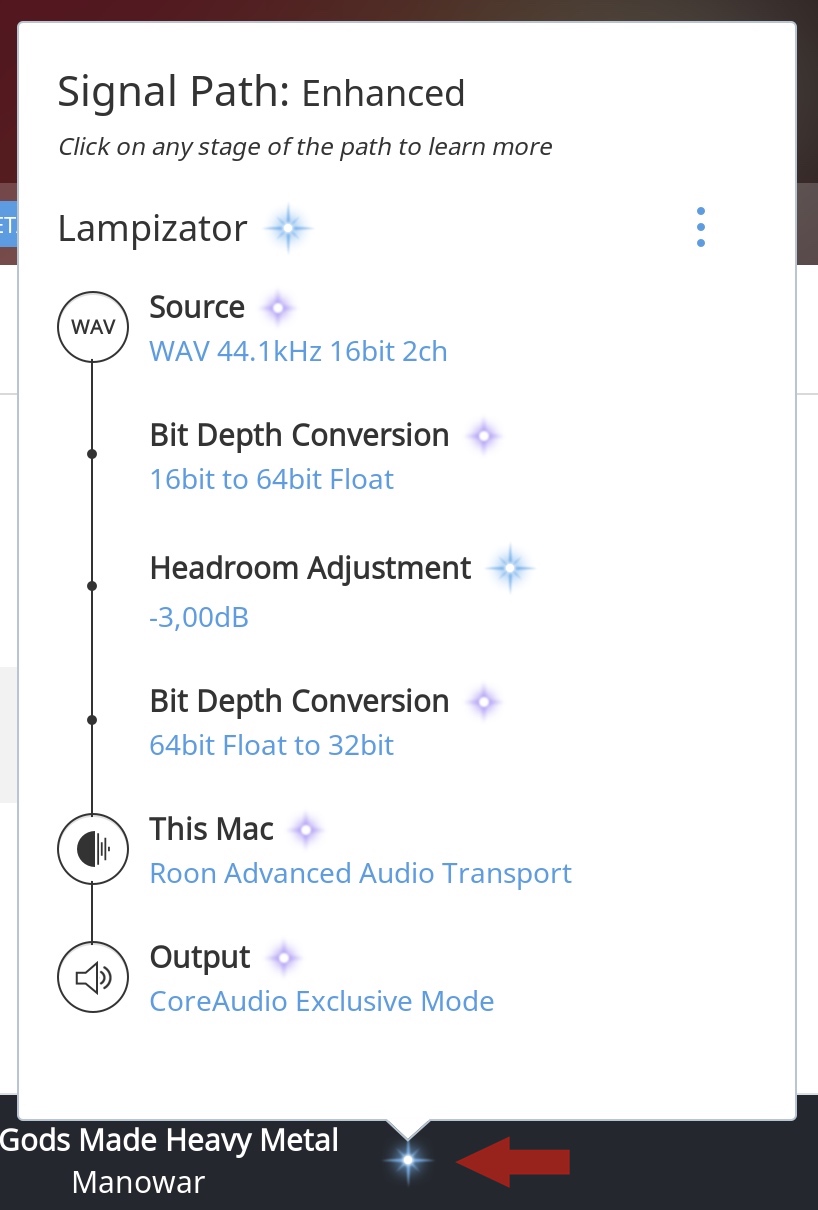

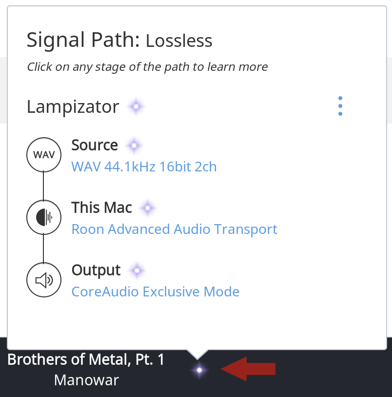

Итак, обращаем внимание на текущую цепь сигнала. В нашем случае она чистая, без вмешательств.

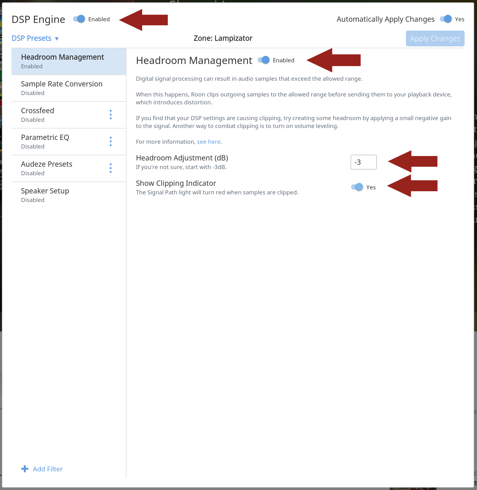

1. Активируем сам DSP и систему Headroom Management.
Нас также интересует опция Headroom Adjustment и Show Clipping Indicator. Проверьте цепь сигнала, после активации она выглядит так.
Если индикатор цепи загорится красным – понижайте значение в поле Headroom Adjustment (с базовых -3 дБ до -4, -5 дБ и т. п.), значит возник клипппинг сигнала.

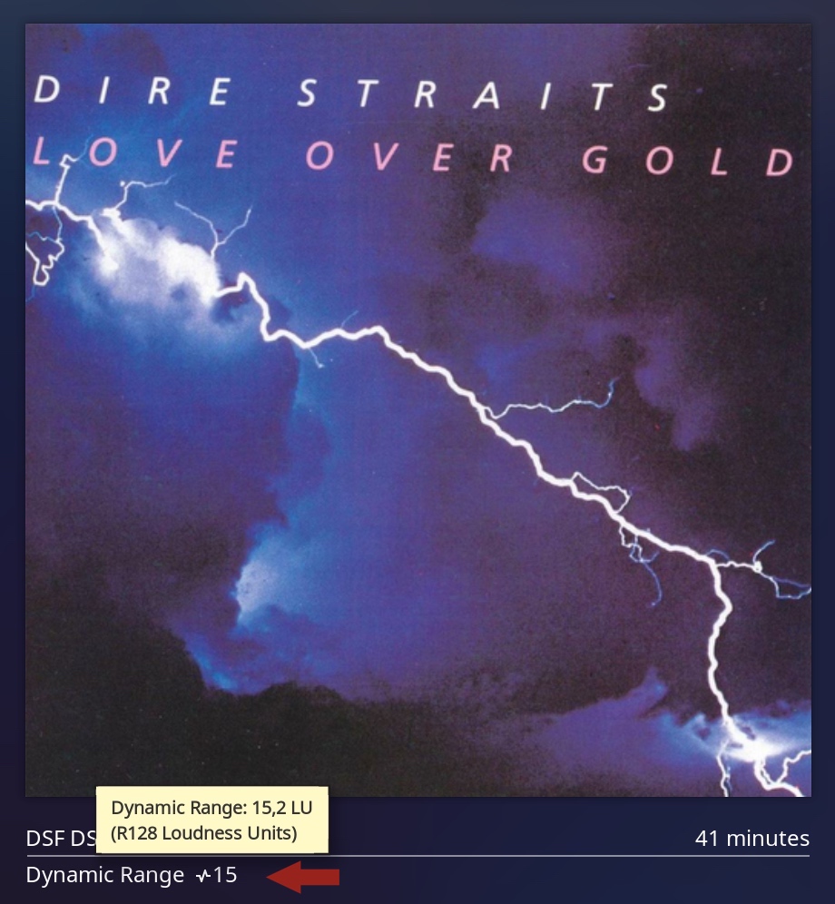

Если все работает замечательно на различной музыке (проверьте записи с динамическим диапазоном 15-20), можно повысить значение Headroom Adjustment.

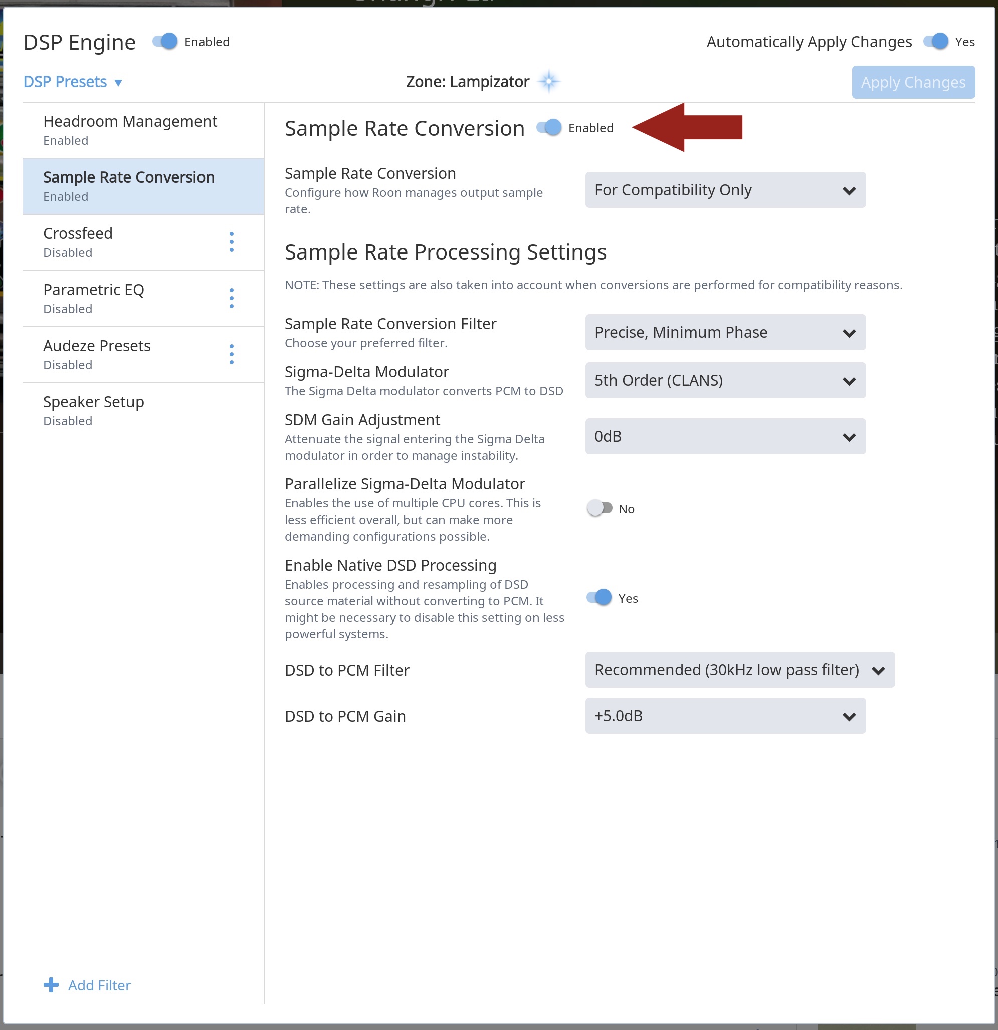

2. Включаем апсемплинг.

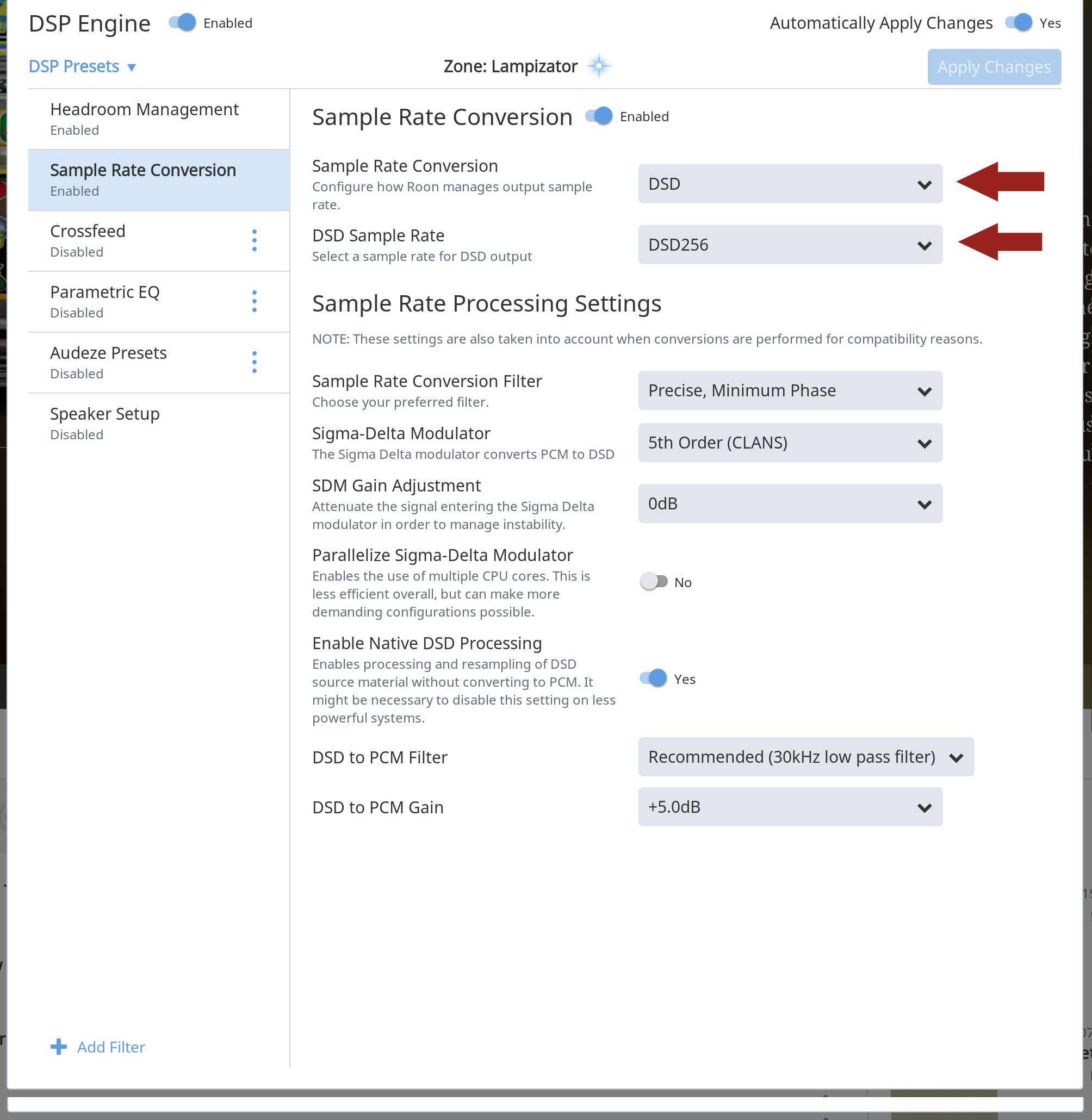

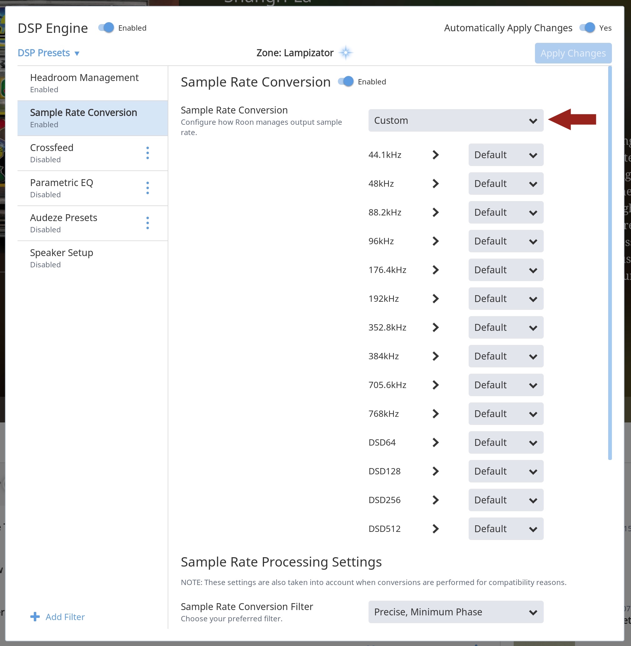

Следующая вкладка – Sample Rate Conversion. Включаем ее.

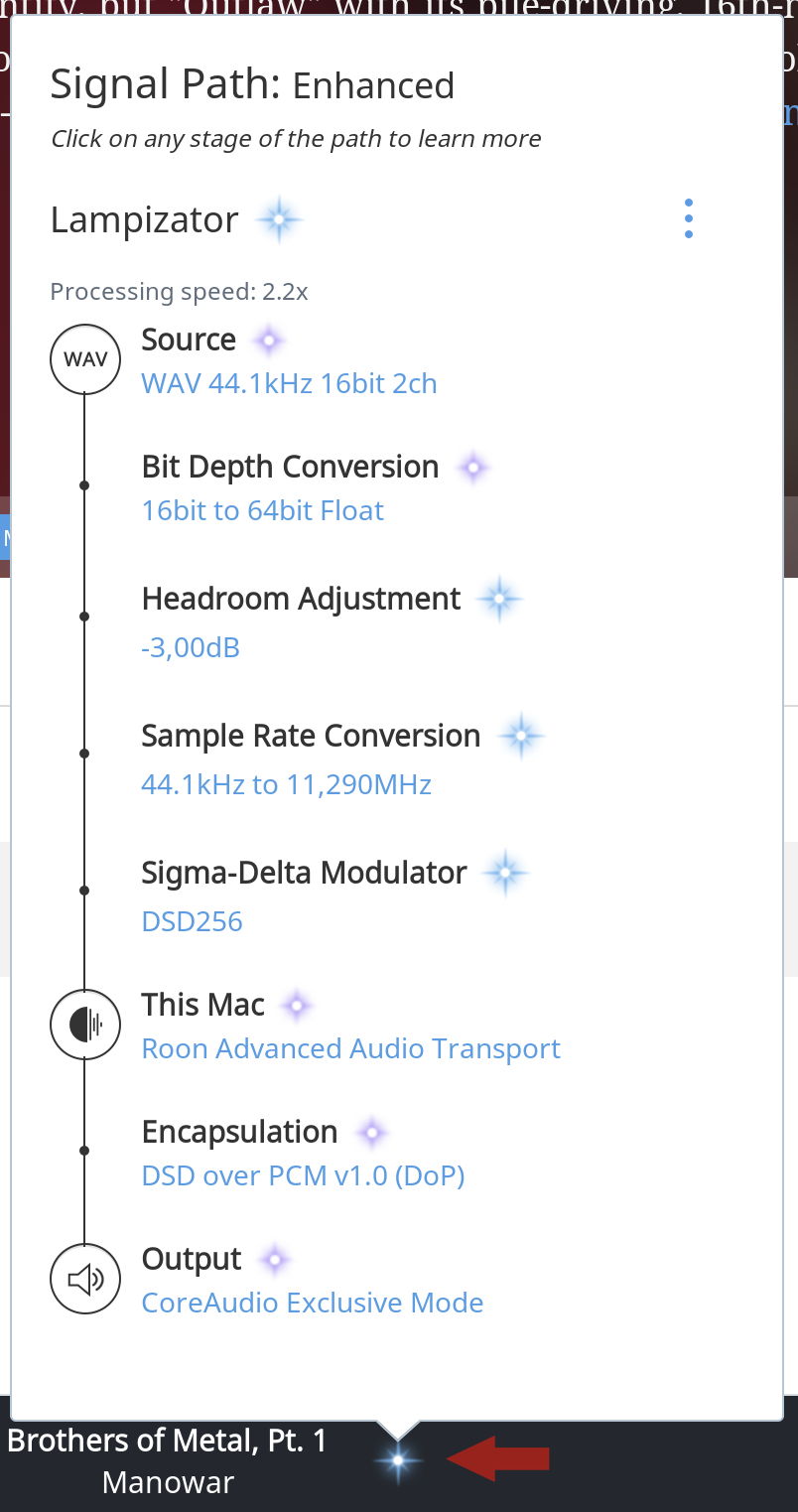

И выбираем нужный способ конверсии сигнала – в нашем случае наилучшие результаты (и наивысшая нагрузка на процессор) были достигнуты с апсемплингом до DSD256.
Вы также можете настроить конверсию каждого конкретного сигнала в выбранный формат.
Далее работаем с фильтрами (Sample Rate Processing Settings). Задаем фазу и тип модуляции. Лучше всего это оценивать на слух, опций очень много. Мы получили наилучший результат с такими настройками.

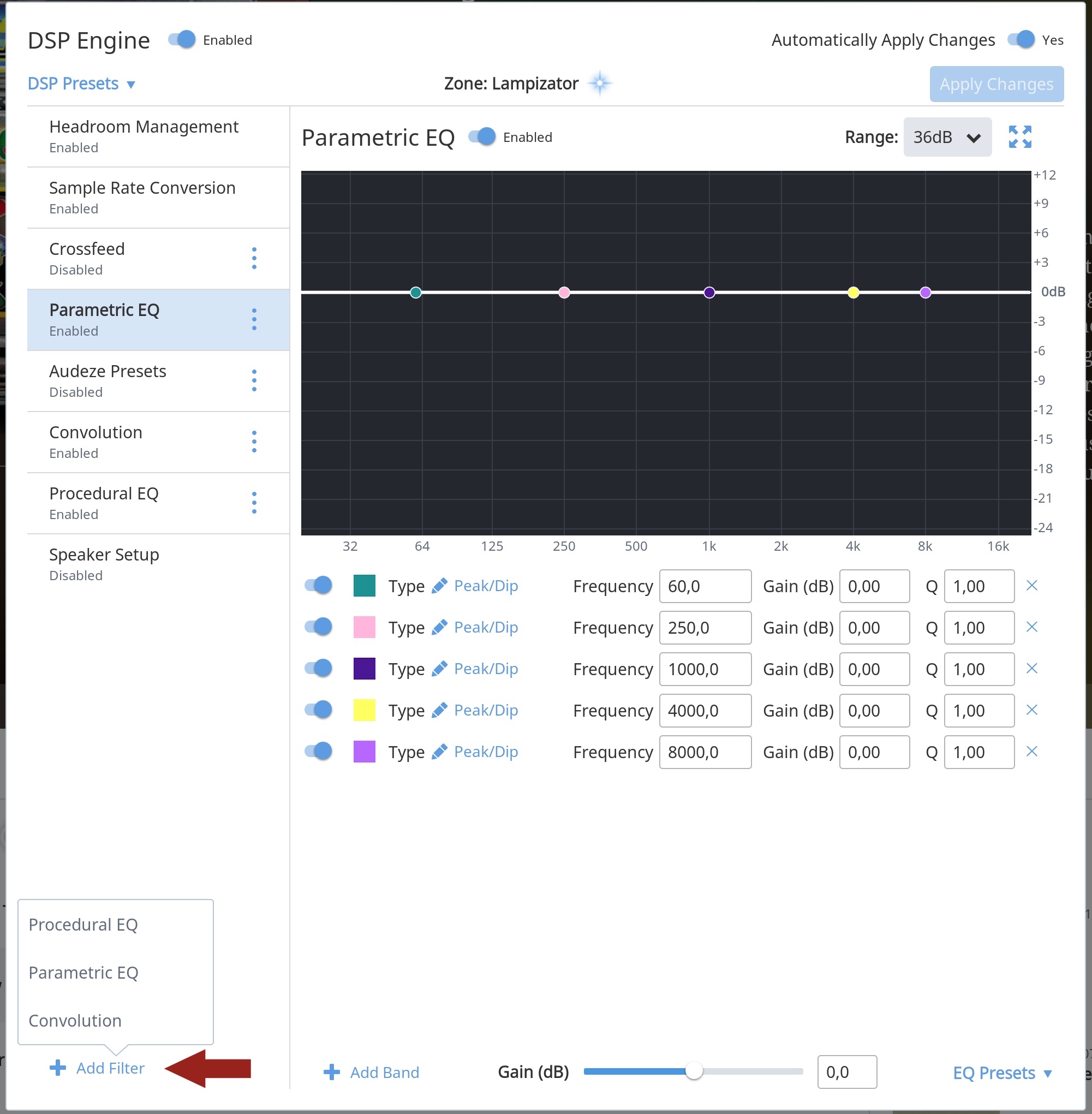

3. Работаем с эквайлизацией.

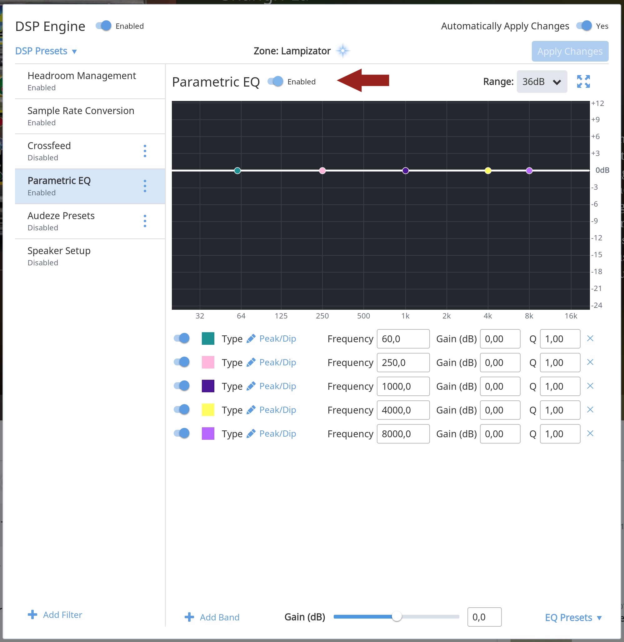

Поскольку в данном случае не идет речь о наушниках, пропускаем следующий пункт меню – и переходим во вкладку Parametric EQ. Ее активируем только если нужно произвести эквайлизацию сигнала, изменение АЧХ в какой-либо части. В нашем случае эта опция преимуществ на дала.

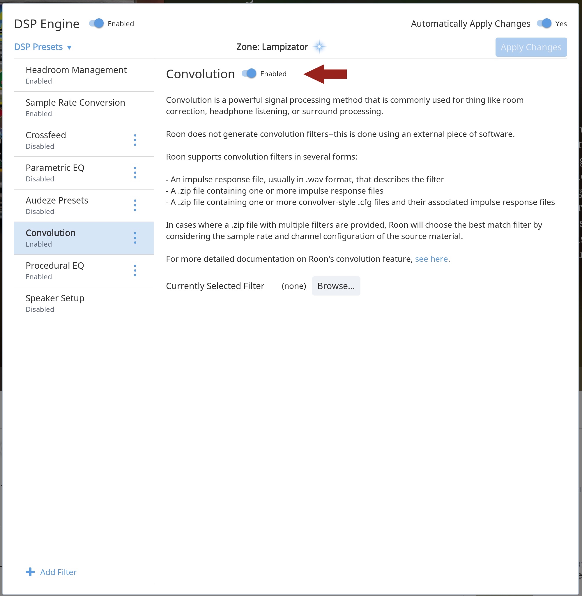

Далее добавляем, при необходимости, опции room correction (Convolution).
И загружаем готовые фильтры с измерениями вашей комнаты. Как их получить, мы рассказывали.

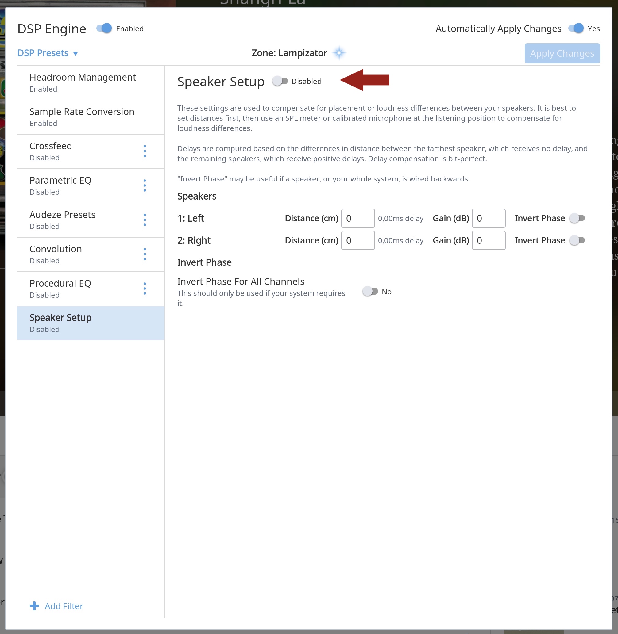

4. Работаем со Speaker Setup.
Остался последний пункт; если ваша расстановка АС требует программной корректировки, тут ее можно сделать. Отрегулировать фазу, задержки и коэффициент усиления.

Наша цепь сигнала теперь выглядит так – повод заново пройти по всем описанным шагам, поиграть с настройками и сравнить результаты “на слух”. Мы можем сказать, что, такие жанры, как электроника, поп, джаз, а также ряд классических композиций, на нашей системе выиграли от описанного набора настроек. А вот рок и БСО лучше слушать с выключенным DSP.
