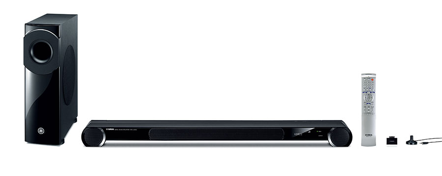

Yamaha YSP-3300

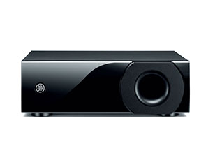

По краям стильного алюминиевого корпуса саундбара находятся два среднечастотных динамика с диффузорами диаметром 6,5 см, обеспечивающие полнокровный стереоэффект фронтальной панорамы. Но основная магия сокрыта в расположенной между ними батарее из шестнадцати излучателей направленного звучания диаметром 2,8 см, которые создают в помещении достоверную имитацию многоканальной аудиосистемы. Это эксклюзивная технология Yamaha, изделия на ее базе промаркированы логотипом IntelliBeam. Настройка под конкретную комнату происходит автоматически, с помощью штатного микрофона. Все регулировки доступны через экранное меню на русском языке. За басовый регистр отвечает отдельный компактный сабвуфер с направленным вбок 16 см динамиком и выведенным на лицевую панель портом фазоинвертора. Такая конструкция требует тщательно подбирать место для басового модуля в комнате, но благодаря использованию беспроводного канала связи с основным блоком это не составит труда.

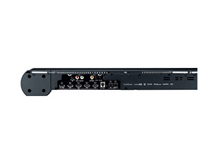

Основную роль в межблочной связи современных AV-комплексов играет цифровой интерфейс HDMI, и здесь он представлен в количестве четырех входов и соответствующего выхода; версия его самая свежая и обеспечивает совместимость с 3D и 4K-видео. Если телевизор поддерживает HDMI CEC, то включение и выбор входа происходят автоматически. Имеются и другие коммутационные разъемы — аналоговый стереовход, пара оптических и один коаксиальный входы цифрового аудио. По сути, Yamaha YSP-3300 успешно заменяет собой не только акустику окружающего звучания, но и ресивер и может служить ядром обширной развлекательной системы. Кроме того, в комплект поставки входит беспроводной передатчик Yamaha YIT-W12TX. Достаточно подключить его к вашему ноутбуку или смартфону, и можно транслировать музыку без помощи проводов, используя технологию Yamaha AirWired. Отличительной особенностью беспроводного решения Yamaha является передача линейного PCM-сигнала без сжатия, что обеспечивает наивысшее качество звучания.

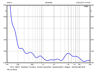

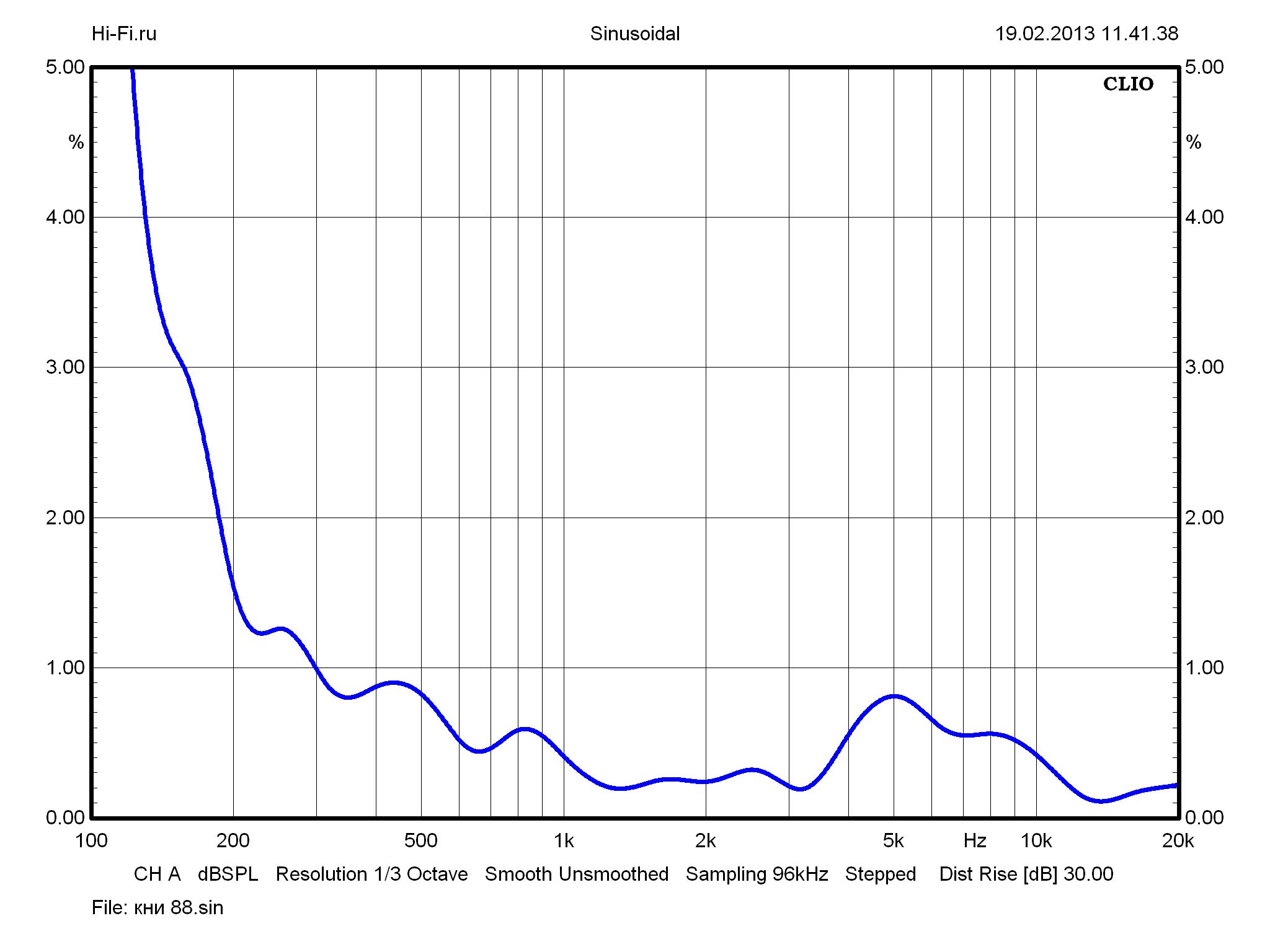

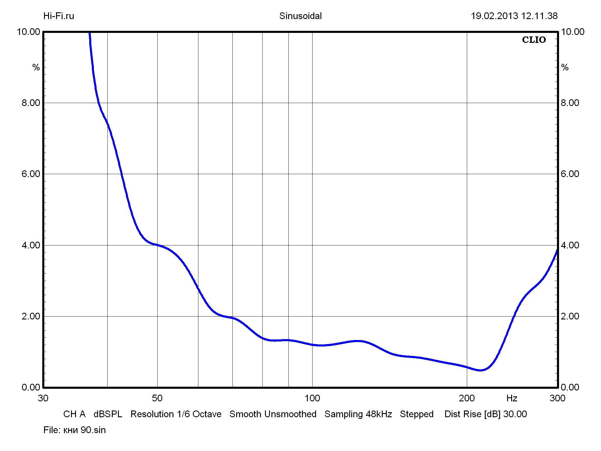

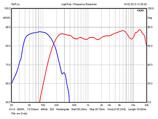

Звуковой проектор Yamaha YSP-3300 обеспечивает довольно низкую неравномерность амплитудно-частотной характеристики в рабочем диапазоне воспроизводимых частот (рис. 1). Разбег кривой не превышает ±2,1 дБ. Полоса пропускания сигнала полностью перекрывает область речевых частот, что важно для локализации центрального канала современных кинотеатральных форматов записи звука. Отметим здесь совсем неширокий проблемный участок ниже 200 Гц, где наблюдается повышенный уровень нелинейных искажений (рис. 2). В целом же по последнему параметру ситуация очень обнадеживающая. При звуковом давлении 88 дБ КНИ саундбара заметно ниже порога различимости. Комплектный беспроводной сабвуфер оказывает поддержку в басовой области, начиная с 34 Гц (рис. 1). При весьма скромных габаритах бас-машина достаточно чисто отрабатывает свой участок, не насыщая помещение излишним количеством гармонических искажений (рис. 3, КНИ 90 дБ).
