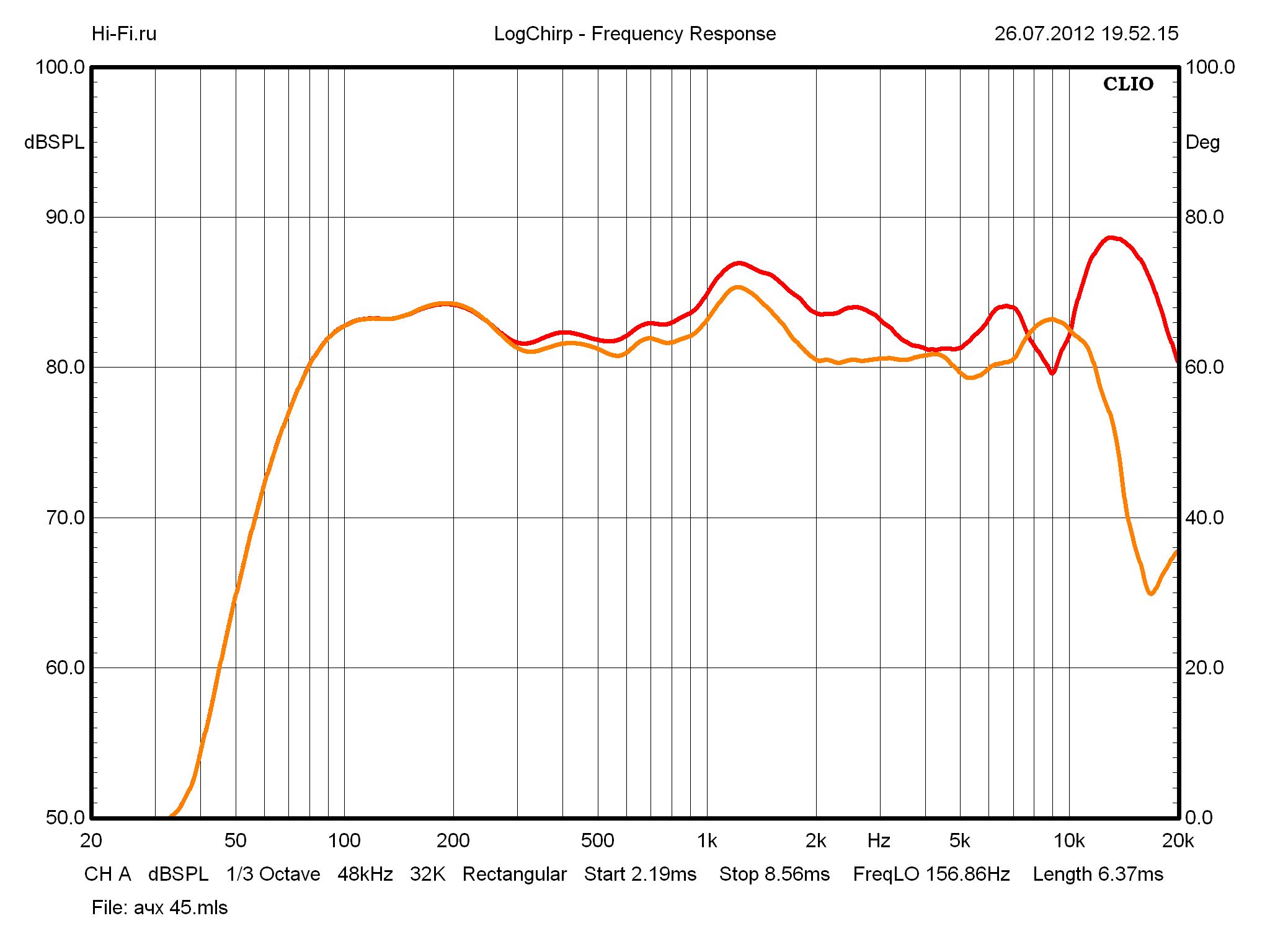

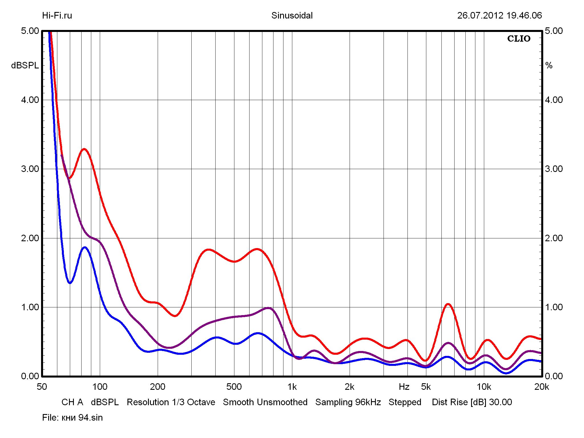

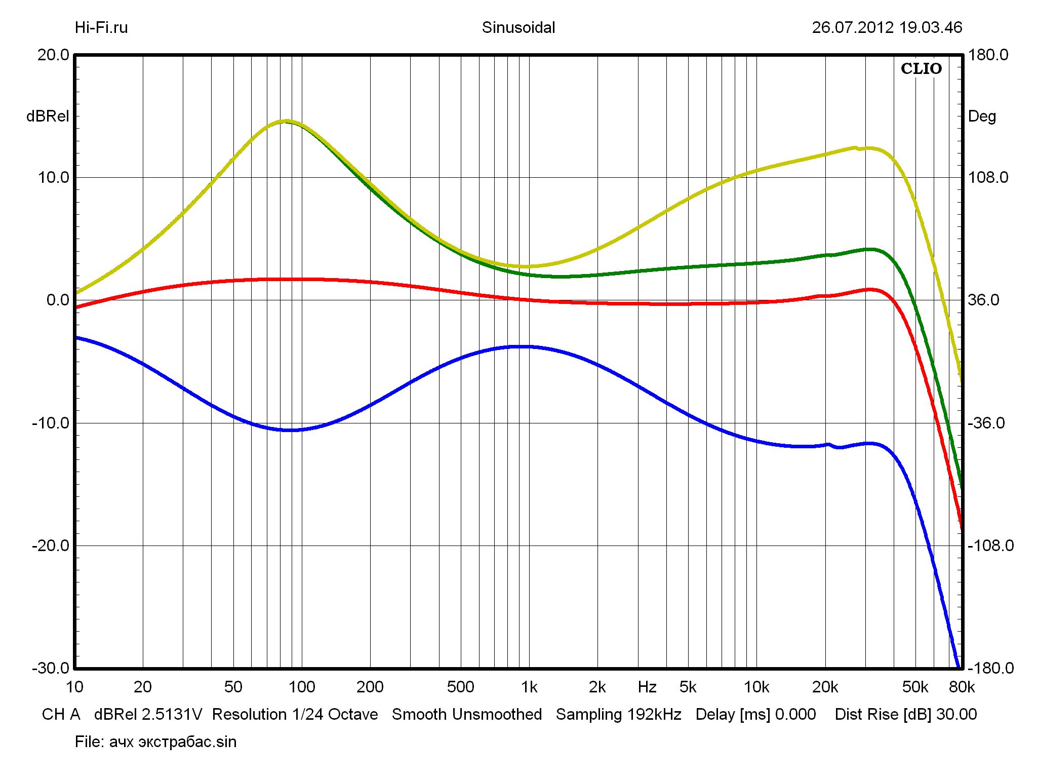

Коммутационно-усилительный блок музыкального центра Pioneer X-HM50 отдает на выход до 11 Вт неискаженной звуковой мощности при нагрузке 8 Ом. Учитывая параметры комплектных акустических систем (импеданс, чувствительность, перегрузочную способность (рис. 3, КНИ 82, 88, 94 дБ)), этого вполне достаточно для того, чтобы создать звуковое давление не менее 94 дБ (1 м) и тем самым полностью реализовать потенциал колонок. Амплитудно-частотная характеристика электронного тракта усилителя с возможными установками тембра и режимом «экстрабас» представлена на рис. 1. Даже при отключенных установках эквалайзера «нулевой» граф имеет осевые отклонения, которые в басовой области достигают +1,7 дБ (100 Гц) и предназначены для более стабильной работы акустики. В результате такой подготовки результирующая кривая АЧХ сателлитов выглядит так, как показано на рис. 2 (АЧХ 0 и 45 град.). Неравномерность характеристики на средних частотах не превышает ±1,6 дБ. Нижняя граничная частота комплекса составляет 62 Гц (–10 дБ).

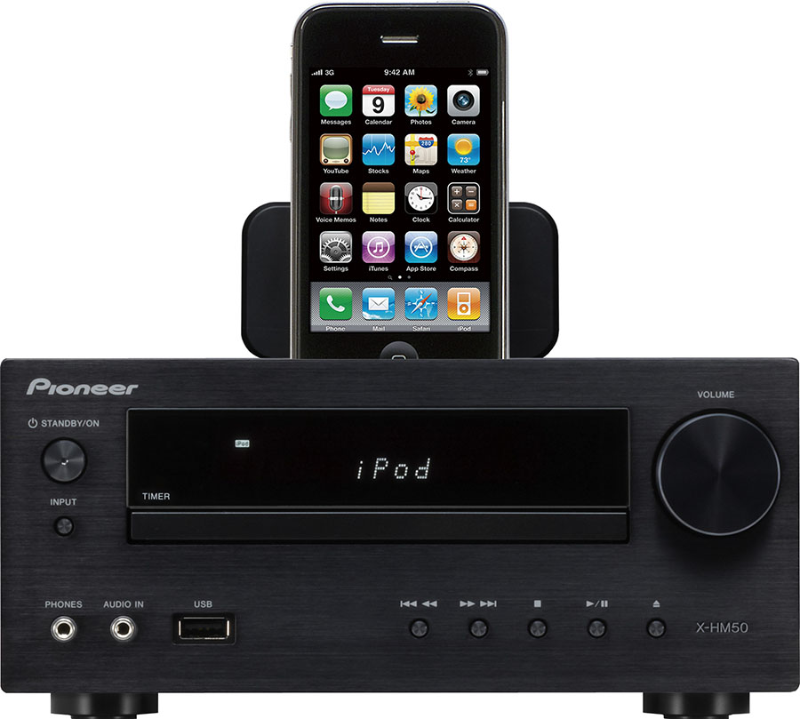

Мы уже сетовали, на то, что суперпопулярные компании, вместо того чтобы выдавать на-гора инновационные продукты, стали зачастую представлять аппараты привычного типа. К примеру, стереофонические музыкальные центры. И еще хорошо, если там есть полный набор для добротного трифоника, а главный модуль имеет как минимум DVD-привод, чтобы можно было использовать такой комплекс и в роли скромного домашнего кинотеатра. У нас же сегодня в гостях совершенный аскет — музыкальный центр Pioneer X-HM50.

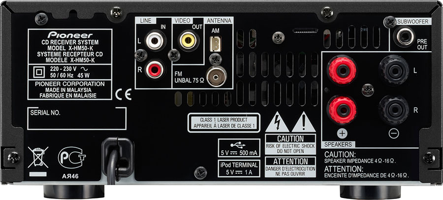

Сабвуфера в этой системе нет, ее головной модуль лишен связи с сетевыми хранилищами, а оптический привод проигрывает только диски CD. Тем не менее она весьма интересна, и к ее изучению мы отнесемся со всей серьезностью. Начнем с внешнего вида. Учитывая более чем адекватную цену, удивляешься: CD-ресивер создан по критериям и правилам Hi-Fi высокого уровня. Добротный солидный корпус, несмотря на тип «mini», изготовлен из металла с идеально отделанным фасадом из толстого листа фрезерованного и черненого алюминия. Почти во всю длину лицевой панели растянулся большой люминесцентный дисплей с успокаивающими, не слишком яркими символами белого цвета. Из крупных деталей обращает на себя внимание ручка громкости, а остальное — это маленькие кнопочки для оперативного управления устройством. Спереди есть порт USB для воспроизведения аудиофайлов с флешек, выход на наушники и дополнительный стереофонический вход — оба аналоговых интерфейса организованы на разъемах типа «мини-джек». Сзади и вовсе все просто: пара винтовых клемм под акустические провода от колонок, гнездо антенны FM, входная стереопара RCA, выход на сабвуфер и композитный видеовыход для подключения телевизора (последнее, кстати, поначалу весьма удивило, ведь оптический привод здесь читает только CD и аналогичные болванки). Однако главное, возможно, достоинство центра Pioneer X-HM50 — полная любовь и взаимопонимание с iPod и iPhone. На верхней стенке головного модуля под защитной створкой скрыт системный разъем для эппловских гаджетов. Он не только обеспечивает их подзарядку, но и становится связующим звеном с хранилищем аудиовидеоконтента, который способно воспроизвести устройство. Причем это не только музыкальные треки, но и различного типа видеоролики, правда, лишь стандартного разрешения. Если дизайн и отделка CD-ресивера практически безупречны, то акустика выглядит скромнее, что, впрочем, не портит общего впечатления от системы. Деревянная классическая полочная акустика прямоугольной формы оснащена купольным твитером диаметром 2,5 см и СЧ/НЧ-динамиком с 12-см диафрагмой на резиновом подвесе. Сопротивление колонок равно 4 Ом, а максимальная выходная мощность 100 Вт на каждую. Напомним, что оптический привод читает стандартные диски CD, а с болванок еще и записанные на них аудиофайлы MP3 с битрейтом до 320 кбит/с и WMA с битрейтом до 160 кбит/с. Эти же сжатые записи можно слушать с флешек, отформатированных в FAT32 или ниже. С приемом радиопрограмм в диапазоне FM/AM проблем не возникнет. И, конечно, ничто не мешает использовать сокровища из памяти «яблочных» гаджетов. Любителям глубокого баса рекомендуем приобрести активный музыкальный сабвуфер — выходом на него Pioneer X-HM50 заботливо оборудован. Из полезных регулировок звука здесь имеются темброблок, шесть пресетов эквалайзера («комната», «игры», «классика», «поп», «вокал», «джаз»), постепенное нарастание звука при включении, а еще можно изменять яркость дисплея. Наконец, часы и таймер — обычное дело в подобной технике.

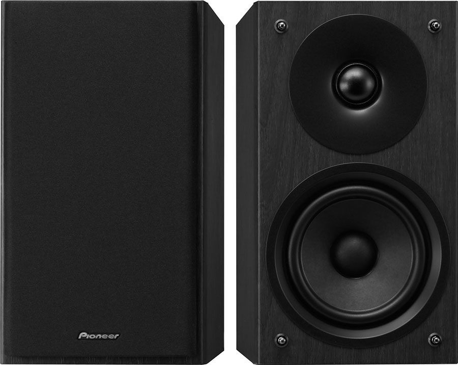

Несмотря на то что это «малая авиация», мы советуем как следует прогреть акустику. Рок-музыку некоторых направлений она подает жестковато и прохладно, однако прогрев помогает минимизировать указанный огрех. В целом же перед нами в высшей степени добротная система, рабочая лошадка, причем чистых кровей. Саунд у нее предельно информативный, не лишенный теплоты, обаяния и комфорта. Отличная динамика и детализациия, широкая музыкальная гамма, прорисовка образов, умение передать эмоции и энергетику — все это, на наш взгляд, серьезный повод присмотреться к центру Pioneer X-HM50, и если вы надумаете посетить аудиосалон для очного знакомства, то не забудьте взять наличность или кредитку.
