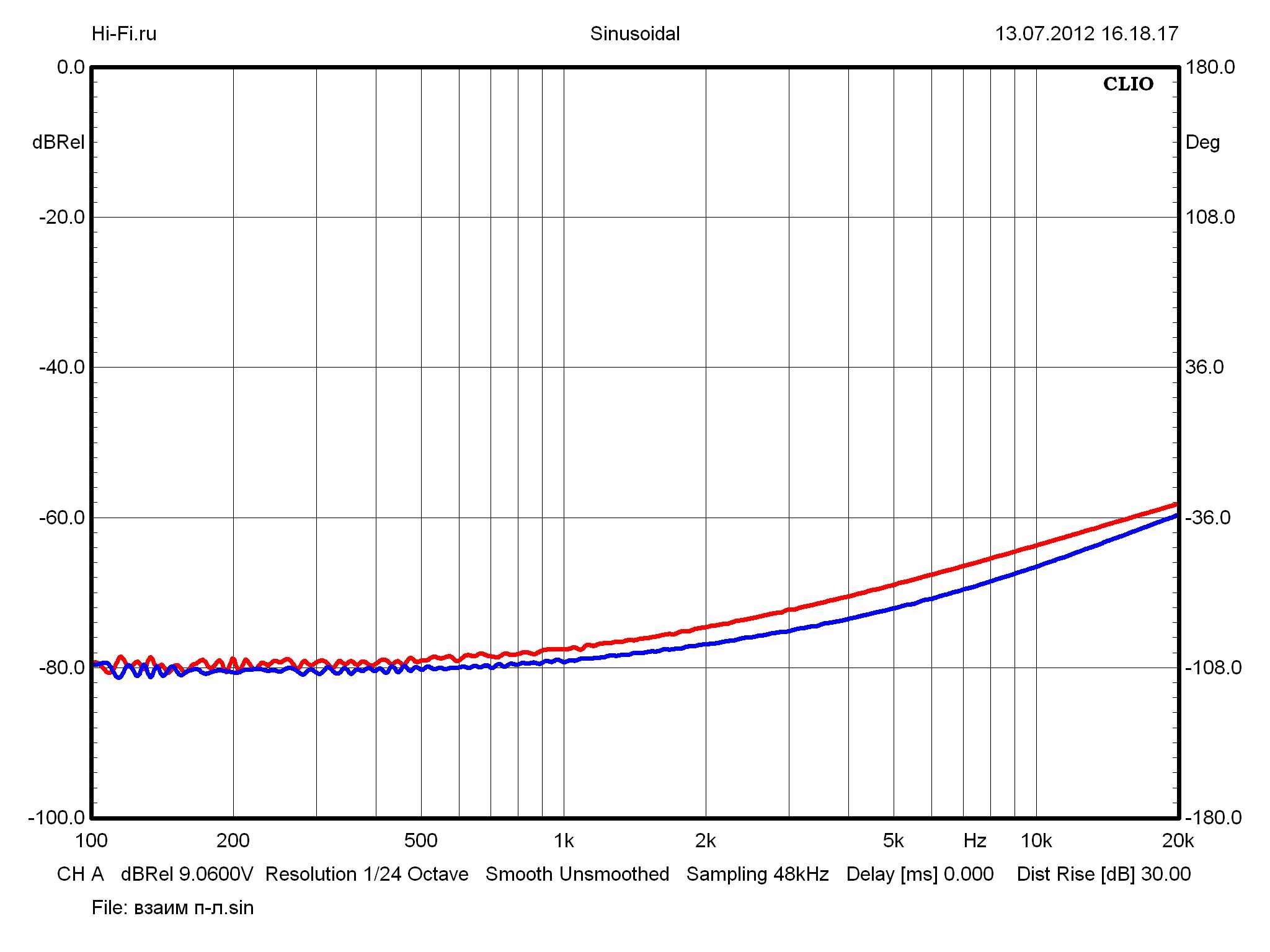

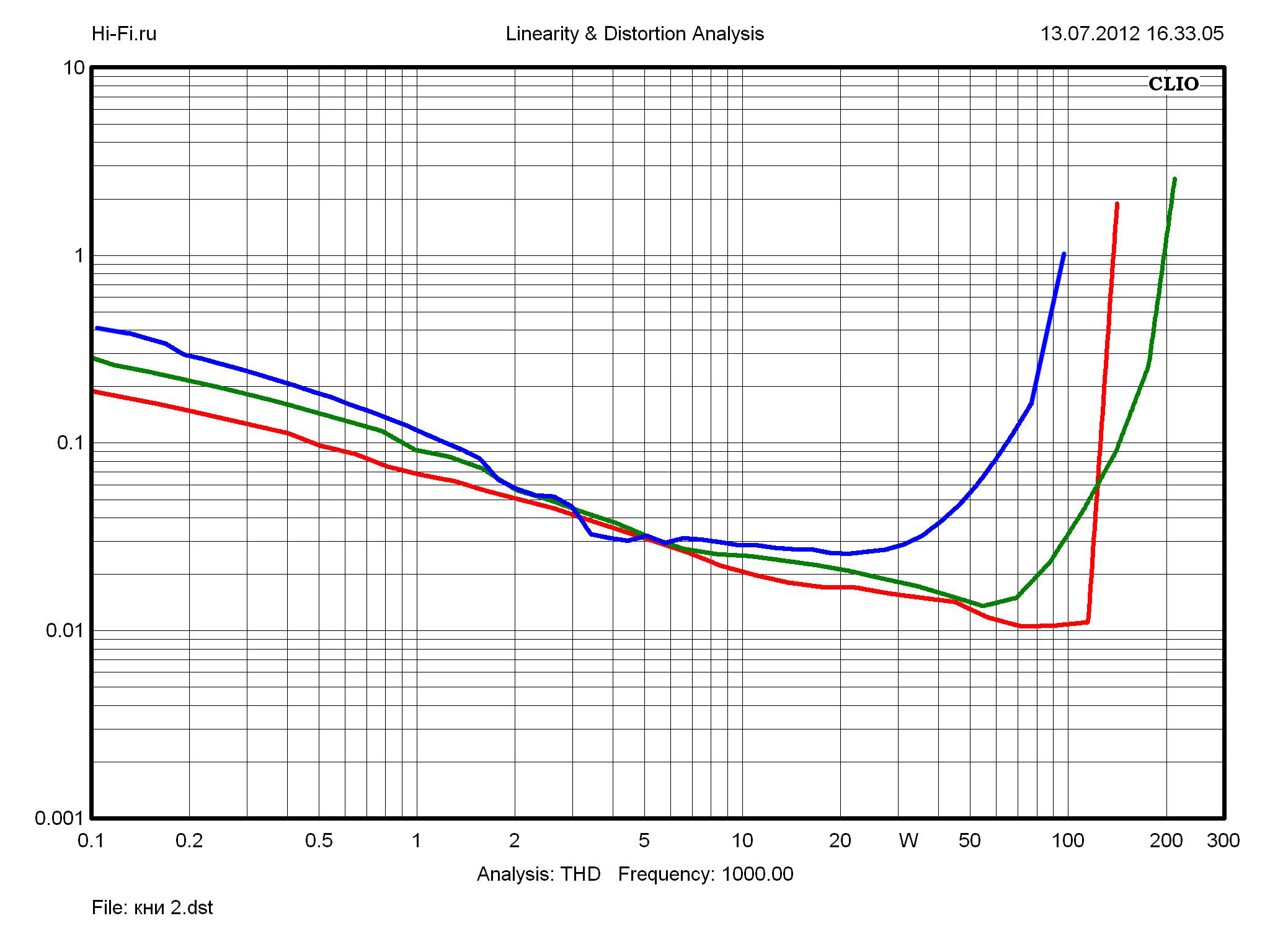

Неравномерность АЧХ у ресивера Pioneer VSX-922 в диапазоне 20 Гц — 20 кГц укладывается в коридор 0,17 дБ. Полоса пропускания в режиме Direct составляет не менее 100 кГц. Эквалайзер работает до 48 кГц, а активация темброблока сужает рабочий диапазон до 24 кГц (рис. 1). Нелинейные искажения аудиотракта слабо зависят от частоты сигнала и импеданса нагрузки при умеренных громкостях. С ростом выходной мощности при 2-омном балласте наблюдается заметный рост последнего параметра — отсюда и ограничение по максимальному значению мощности для данного случая (92 Вт). Для нагрузок в 8 и 4 Ом выходная мощность на одном канале составляет 135 и 190 Вт соответственно (рис. 2). Коэффициент демпфирования равен 90 ед. Проникновение сигнала между каналами оказалось ниже порога различимости (рис. 3).
Рис. 1
Рис. 2

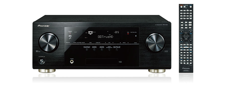

При создании кинотеатральных ресиверов в компании Pioneer всегда придерживались концепции использования самой передовой цифровой начинки даже в бюджетных моделях. Возможности по снижению цены ищутся в упрощении коммутационного арсенала и в применении классического усиления вместо инновационных схем, применяемых в топовых аппаратах.
Действительно, покупая, к примеру, вполне доступный Pioneer VSX-922, вы получаете полноценный фирменный процессинг звукового сопровождения и самую совершенную на сегодня систему автоматической калибровки Advanced MCACC. Аппарат будет обладать такой же сетевой функциональностью, как и старшие модели компании, а любимый iPod или iPhone можно подключать не только кабелем, входящим в комплект поставки ресивера, но и без помощи проводов по протоколу Apple AirPlay. Будучи интегрированным в домашнюю компьютерную сеть, VSX-922 позволит использовать на смартфоне мощную утилиту управления Pioneer iControlAV2012, а встроенный мультимедийный проигрыватель сможет воспроизводить файлы WAV и FLAC с параметрами вплоть до 24 бит / 192 кГц, и не только с серверов DLNA, но и с внешних USB-накопителей. Другими словами, в функциональном отношении ваш ресивер мало чем будет отличаться от старших устройств компании. Но чем же все-таки пришлось пожертвовать ради снижения цены? Прежде всего, вторым выходом HDMI и многоканальной аналоговой коммутацией. И если без многоканального аналогового входа нетрудно и обойтись, подсоединяя источник по цифровому интерфейсу HDMI, то отсутствие такого выхода исключает возможность апгрейда усилительной части ресивера, а об использовании аппарата в роли AV-процессора в серьезном домашнем кинотеатре (что могло бы быть вполне реально, учитывая уровень цифровой части Pioneer VSX-922) даже и думать нечего. Кроме того, знаменитыми усилителями Class D3 инженеры Pioneer оснащают только устройства, стоящие на верхних ступенях линейки, а в бюджетном сегменте применяют классическое усиление на дискретных элементах, работающее в классе AB. Однако обратите внимание вот на что: все отмеченные моменты отличают VSX-922 от старших собратьев, но никак не выделяют его из ряда конкурентов. Иначе говоря, преимущества аппарата перед соперниками очевидны, а недостатки определяются лишь в сравнении со старшими моделями компании.

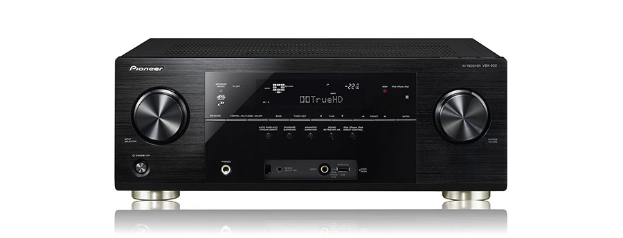

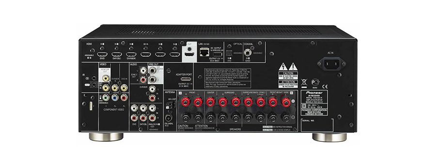

Компонент выполнен в новом фирменном дизайне Pioneer. На лицевой панели внимание сразу привлекают две крупные рукоятки, расположенные справа и слева от центральной накладки из темного пластика, скрывающей большой дисплей. Правая рукоятка служит для регулировки громкости, а при помощи левой можно выбирать активный вход. В отличие от топовых устройств Pioneer здесь центральная консоль сделана заподлицо с фасадом. Дверка под экраном отсутствует — разъем выхода на наушники и клавиши управления оставлены на виду, а порт USB, композитный видеовход и гнездо для подключения измерительного микрофона спрятаны в небольшой нише и закрыты заглушкой. Входа HDMI для подключения игровой консоли или видеокамеры на передней стороне аппарата, к сожалению, нет. Зато основная коммутационная панель на задней стенке корпуса предлагает целых шесть портов HDMI для подсоединения источников контента, но цифровой выход тут единственный. Есть также один компонентный видеовход, хотя сегодня это скорее дань традициям. Ресивер позволяет подключать два сабвуфера, что может пригодиться при организации домашнего кинотеатра в просторной комнате. Кроме того, отличительной особенностью Pioneer VSX-922 по сравнению с конкурентами является батарея винтовых акустических терминалов — их здесь девять пар! Нет, каналов усиления в аппарате всего семь, но два из них можно через меню переназначить для работы либо с задней тыловой акустикой, либо с дополнительными фронтальными АС. Причем для этого не нужно перекоммутировать систему окружающего звучания.
Внутренняя компоновка обычна для моделей этого ценового диапазона. Алюминиевая плита с жестяными ребрами, играющая роль радиатора охлаждения выходных каскадов, смонтирована непосредственно за лицевой панелью, слева от нее расположен Ш-образный силовой трансформатор, а вся электроника сконцентрирована у задней стенки корпуса. Калибровка устройства под особенности помещения выполняется знаменитой системой Advanced MCACC, осуществляющей не только установку основных параметров декодера окружающего звучания, но и настройку параметрического эквалайзера, при помощи которого выравнивается результирующая АЧХ. Кроме того, система умеет определять и компенсировать возникающие стоячие волны, что благотворно сказывается на звучании домашнего кинотеатра.
