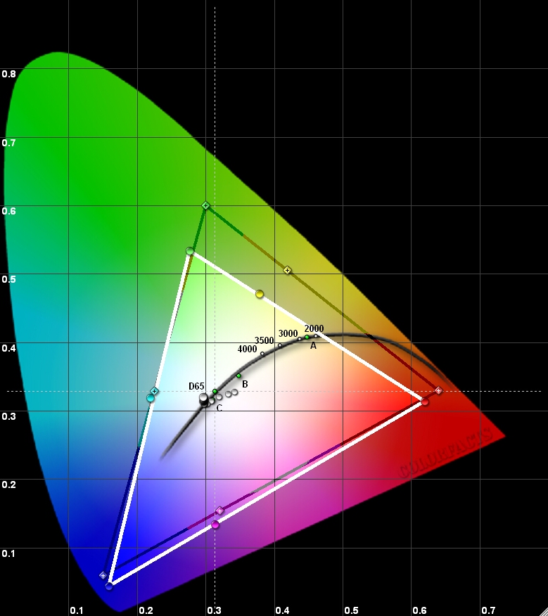

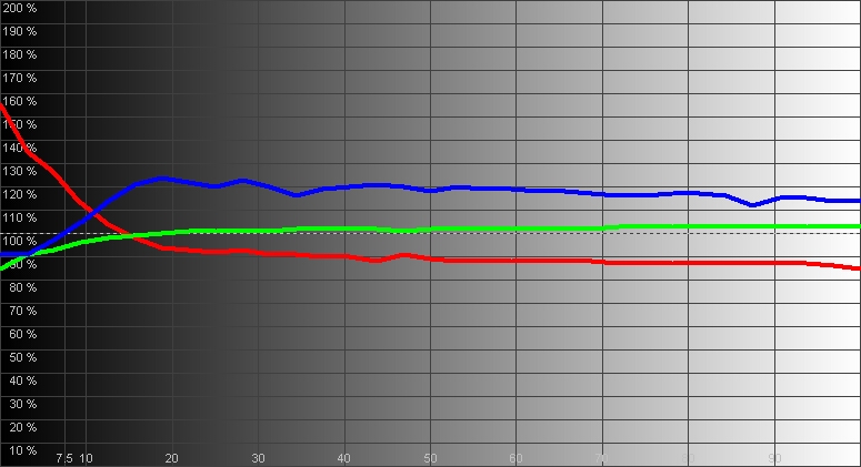

Цветовой охват (рис.1) по сравнению с таковым у предшественника чуть меньше по площади, но ровнее и с меньшим смещением контрольных точек. Цветовой баланс (рис.3) заметно ровнее и демонстрирует минимальное превалирование синей составляющей даже при выборе средней цветовой температуре в меню. То есть для достижения идеала нужно не так и много правок в настройках. График яркостного отклика (рис.2) неровный из-за неотключаемого динамического управления яркостью – на это не стоит обращать внимание.
