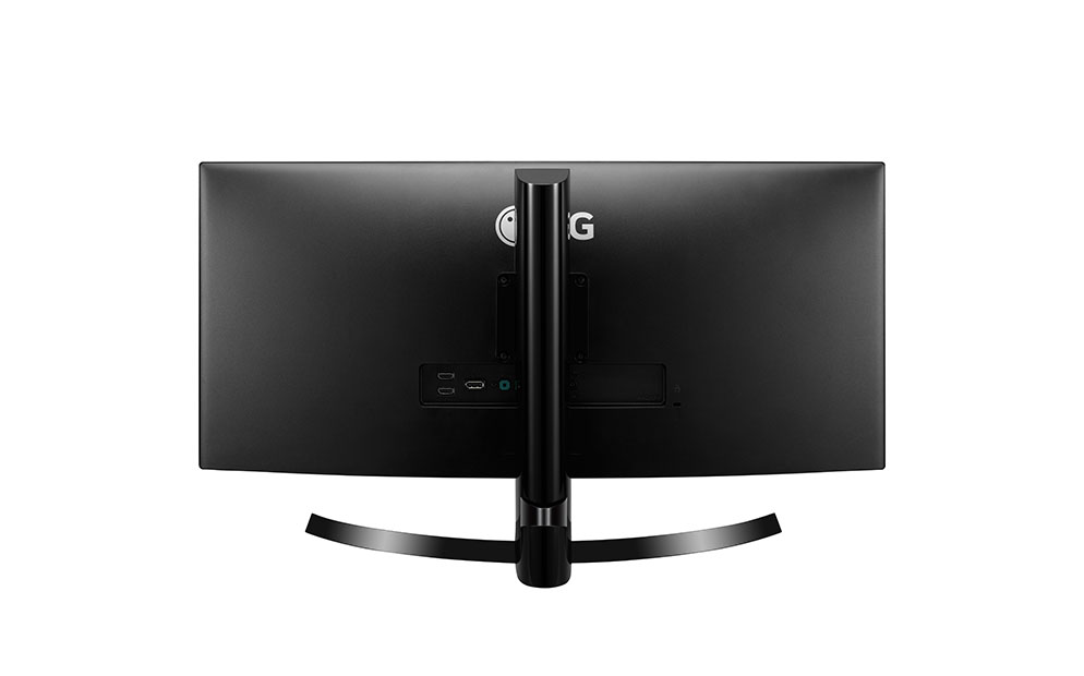

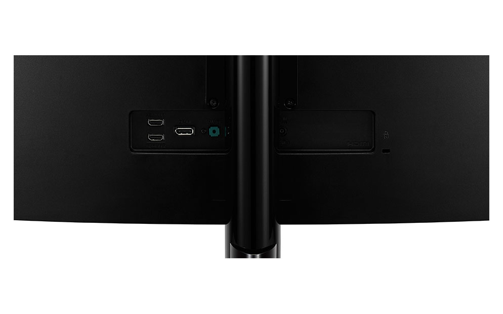

Панель LG 29UC88 довольно лёгкая, по бокам проходит полоска глянцевого пластика, тогда как остальная часть это уже матовый вариант, за что спасибо. Толщина самого корпуса достигает почти 5 см, но если учесть изгиб, то общая толщина конструкции составляет 6,48 см. Качество сборки отличное, по периметру экрана нет зазоров. Нижняя грань включает пару динамиков по 5 Вт каждый, посередине находится джойстик с функцией клика и подсветки. Тыльная сторона оснащена парой разъёмов HDMI 1.4, одним DisplayPort 1.2, аудиовыходом и разъёмом под питание. При необходимости панель можно установить на настенное крепление/кронштейн типа VESA 75 x 75.

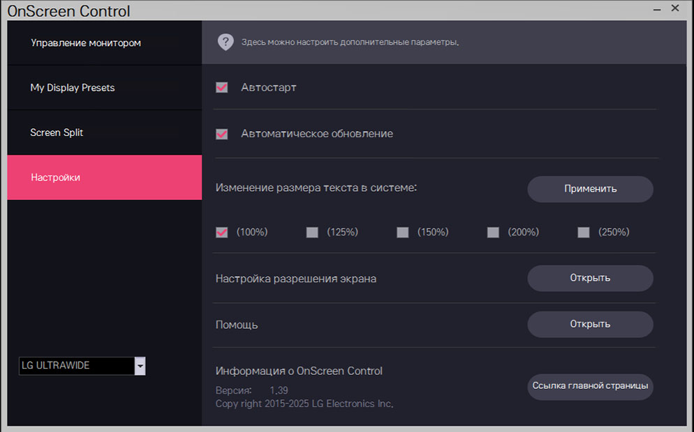

На этот раз мы распробовали утилиту OnScreen Control. В ней можно быстро включить FreeSync, изменить режим изображения и даже привязать его к разным приложениям, яркость и контрастность, выбрать вариант разбиения экрана на части. В итоге оказалось на самом деле удобно, изменения происходят в режиме реального времени.

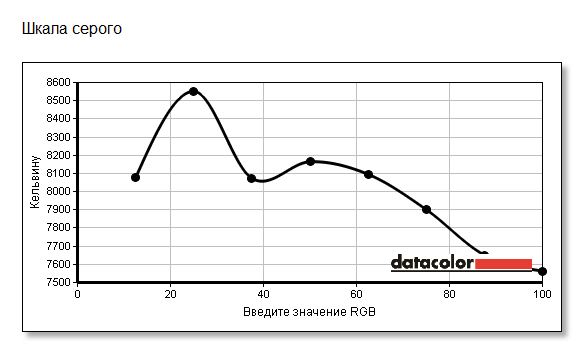

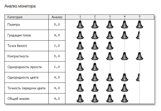

Палитра у LG 29UC88 эталонная, покрытие sRGB на 100%, соответственно, и результат пять баллов из пяти. Градация тонов очень хорошая, градиенты смотрятся отлично. Есть небольшое отклонение от эталонной гаммы, но незначительное. Точка белого изначально уехала вперёд, измеренная температура составила 7600К, что, кстати, очень типично для современных смартфонов и планшетов. Соответственно, цвета несколько более холодные, чем должны быть, исправляется калибровкой и настройкой профиля.
Контрастность, однородность цвета по всему полю эталонные, точность передачи цветов на четвёрку, но тут стоит сказать, что средняя deltaE всего 1,55, максимальное отклонение – 4,38. По большому счёту модель можно упрекнуть только в одном, а именно в не самой лучшей равномерности подсветки экрана, различие достигает 25%. В случае с прямыми матрицами это было бы из рук вон плохо, но с изогнутыми немного иначе. На данном этапе технология продолжает развиваться, и порой случаются казусы. С другой стороны, у нас уже был на тестах изогнутый монитор от LG с куда более впечатляющим показателем. Быть может, не повезло с экземпляром.

По итогам уверенные четыре балла.
