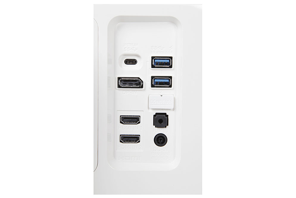

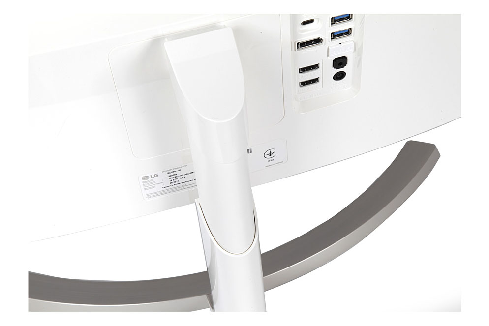

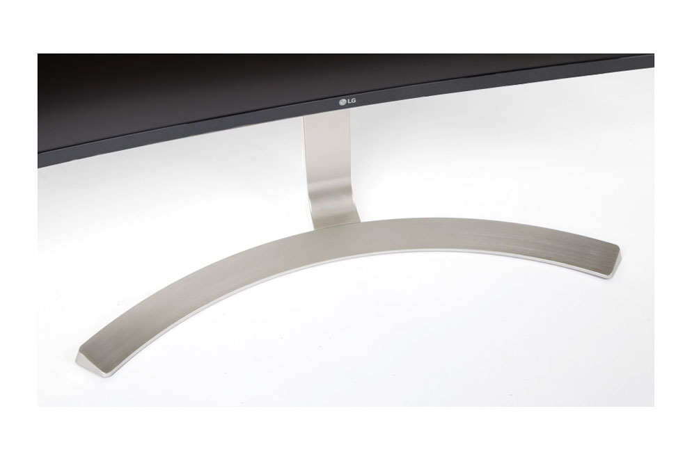

В остальном – полная копия других моделей 99-й серии. Приятная белая отделка, настольная подставка с регулировкой по наклону и высоте, возможность настенного крепления по стандарту VESA 100, встроенная аудиосистема со стереоусилителем мощностью 10 Вт на канал. Матрица, как и в других мониторах серии, IPS-типа с матовым антибликовым покрытием. Есть поддержка «упреждающей» синхронизации FreeSync для видеокарт AMD, позволяющая минимизировать задержку реакции монитора. В списке портов для подключения есть не только основные виды видеовходов, но и порты USB 3.0 для периферии, причем один из них стандарта SuperSpeed, обеспечивающего быструю зарядку с током 1,5А. Именно для этого предусмотрен столь крупный внешний источник питания с выходным током 7А. Впрочем, все это не главное. Главное в LG 38UС99 – размер. Благодаря ему игры приобретают должный масштаб, а рабочее место становится центром вселенной.

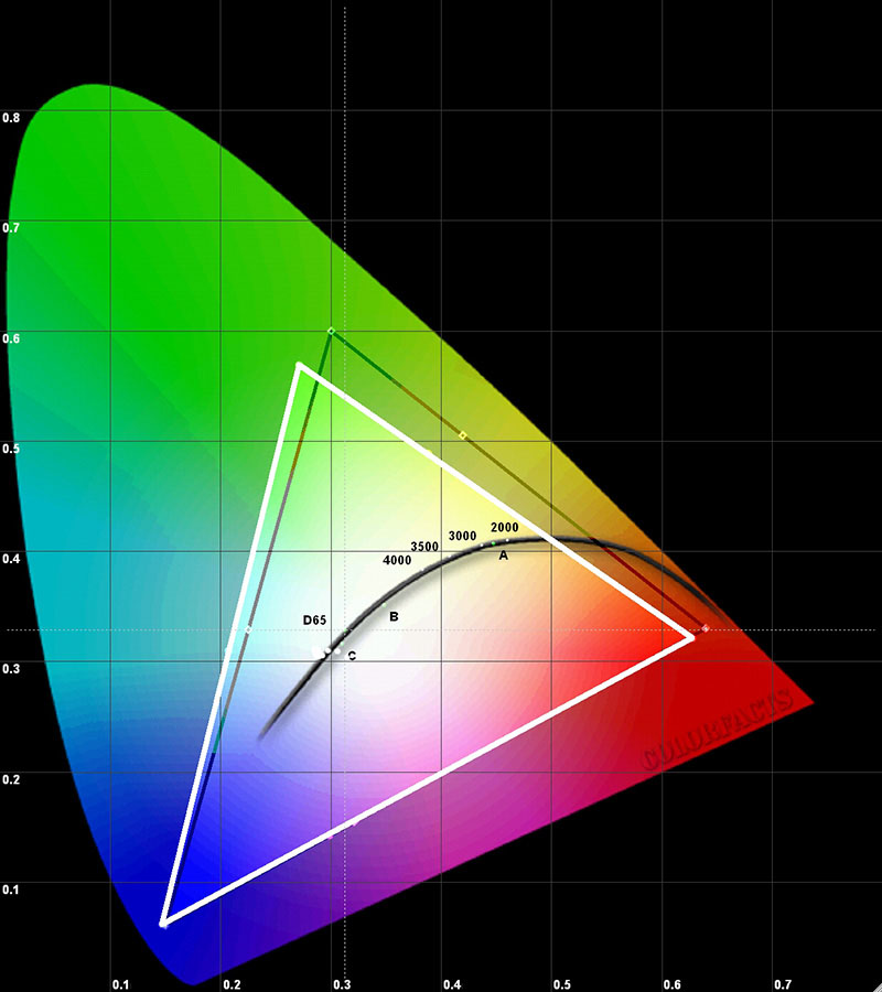

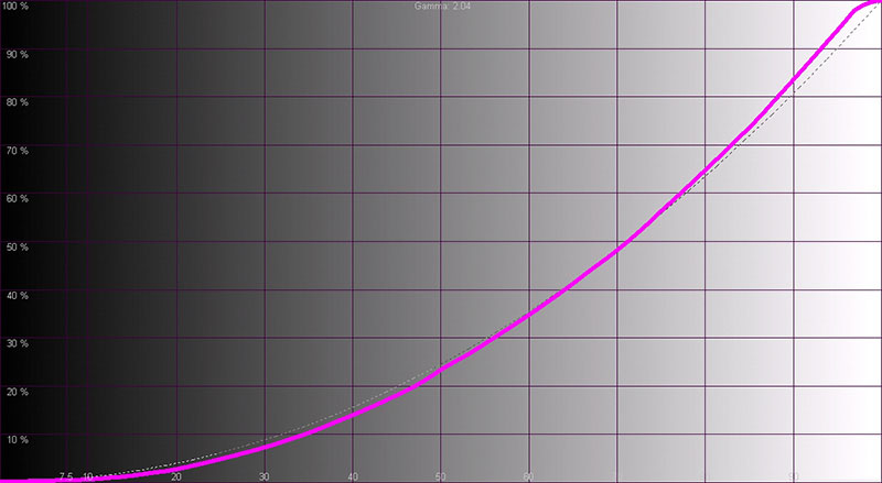

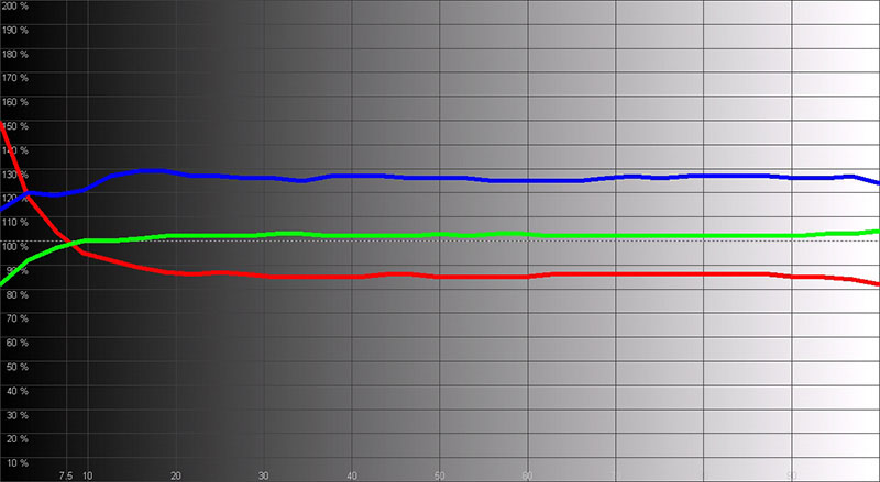

Цветовой охват (рис.1), обеспечиваемый монитором LG 34UС99, по площади совпадает с sRGB почти на 100%, но имеет смещение в синеву. Это отражается и на графике баланса цветовых компонент (рис.3), хотя визуально при выборе теплой цветовой температуры в меню превалирования холодных тонов не наблюдается, несмотря на результирующую цветовую температуру 7 700 К на большей части диапазона. Черный и темно-серый цвета подается монитором вообще без синевы – температура в начале диапазона падает даже ниже рекомендованных 6500К. Яркость же у данной модели очень высока – на белом поле она составляет 286 кд/м2. Уровень черного при отключенной функции коррекции черного цвета тоже высок – 0,448 кд/м2. При активированной функции он ниже на порядок – 0,046 кд/м2. Контрастность, измеренная по методике ANSI на черно-белом «шахматном» поле, достигает значения 628 : 1.
