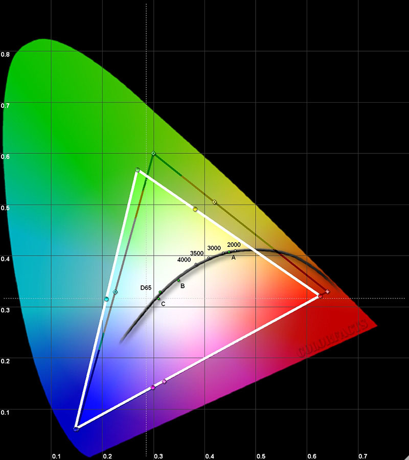

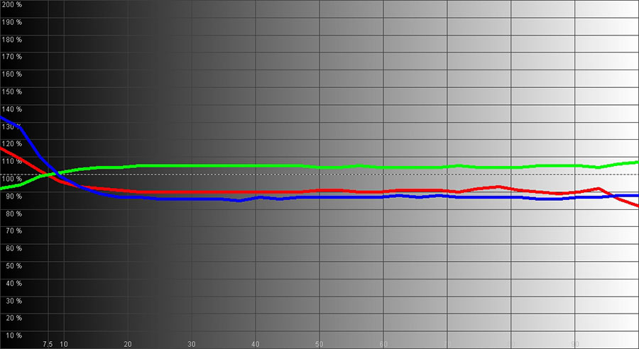

Цветовой охват монитора LG 34UС99 (рис.1) по площади совпадает с sRGB почти на 100%, но имеет смещение в синеву. На графике баланса цветовых компонент (рис. 3) напротив превалирует зеленая составляющая, однако визуально перебора зеленых тонов в изображении нет, как нет и заметного отклонения в сторону холодных оттенков, несмотря на результирующую цветовую температуру 7 400 К на большей части диапазона при выборе «Теплой» настройки в меню. Черный и темно-серый цвета подаются монитором практически нейтрально, хотя на темных градациях измеренная температура еще больше отклоняется от рекомендованных 6 500 К, повышаясь в пике до 9 800 К. При отключенной функции коррекции черного цвета уровень черного повышается до 0,148 кд/м2, превращая его в серый. При активированной функции черный на порядок глубже – 0,016 кд/м2. Максимальная яркость белого достигает 289 кд/м2. Контрастность, измеренная по методике ANSI на черно-белом «шахматном» поле, достигает значения 650 : 1.
