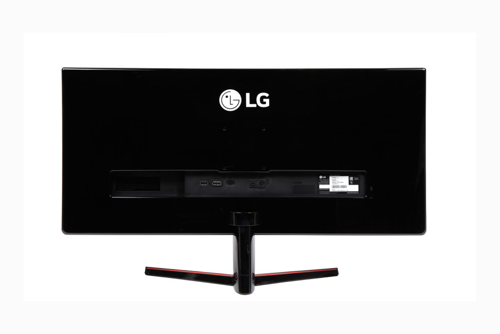

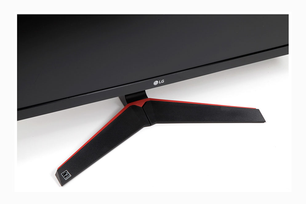

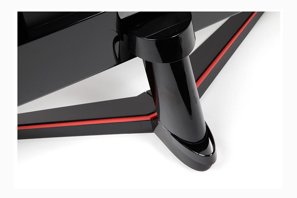

Дизайн модели LG 29UM69G лаконичный, но явно указывает на специализацию монитора. Острые грани, глянцевый пластик и красно-черная гамма отделки отлично сочетаются с геймерскими системными блоками из серий ASUS ROG или Alienware, да и с большинством игровых корпусов или кресел будет смотреться гармонично. Установка возможна как на штатной подставке, так и c помощью крепления стандарта VESA. Предусмотрена проушина для аккуратного размещения кабелей. Матовое покрытие экрана обеспечивает отсутствие бликов в любых условиях освещенности помещения. Набор портов включает все необходимые входы - DP, HDMI и особо актуальный для новых моделей ноутбуков USB-C. Картинки со всех входных каналов возможно выводить одновременно, в режиме разделенного экрана. Монитор оснащен собственной аудиосистемой мощностью 5 Вт на канал и выходом на наушники. Блок питания внешний. Владельцам видеокарт от AMD понравится совместимость с технологией FreeSync. Время отклика в 1 мс достигается, впрочем, при работе с любыми видеокартами. Сокращению задержки способствует динамическая синхронизация движения. Особая технология работы с подсветкой позволяет практически ликвидировать шлейфы у быстро движущихся объектов. Также, из функций стоит обратить внимание на стабилизацию черного цвета, позволяющую рассмотреть больше деталей в темных участках картинки, не прибегая к программной гамма-коррекции. Словом, с практической точки зрения монитор ориентирован на развлекательный аспект компьютера - игры и кино. Последнее смотрится в формате 21:9 особенно гармонично. Матрицу IPS можно адресовать геймерам с повышенными требованиями к эстетике. Цветопередача тут намного убедительнее, чем у стандартного TN, что в современных играх с широким динамическим диапазоном делает картинку изрядно привлекательнее. Ценой тут служит не самая высокая частота обновления. Она заметно выше офисного стандарта в 60 Гц, но увлеченным кибертспортсменам может не понравится любая цифра ниже 120 Гц. Однако, подавляющее большинство игроков согласится, что 75 Гц - достаточный показатель и жертвовать богатством и естественностью красок за более высокие значения этого параметра смысла особого нет. Адекватно выбрано и разрешение экрана, 4К для игрового дисплея в 29 дюймов нельзя было бы назвать объективно оправданным. С одной стороны, мы сидим близко к монитору и на статичных картинках разница видна достаточно хорошо. Но в играх с динамичной трехмерной графикой подобный бонус в четкости значительным образом нивелируется. Даже если поставить два монитора рядом, то угадать, который из них UHD, в игровой ситуации сложно. Разве что, буквы в окне чата намного меньше и хуже читаются. Зато, мощность системного блока для обработки изображения потребуется на порядок более высокая, особенно в части видеопамяти. Если использовать компьютер для профессиональной работы с фото, то подобный выбор можно понять, в случае чисто игрового применения есть масса более интересных способов потратить 30-50 тысяч рублей, чем переплачивать за малозаметный визуальный эффект. Широкий формат LG 29UM69G все равно достигается за счет превышения стандарта Full HD, разрешение тут составляет 2 560 х 1 080 точек.

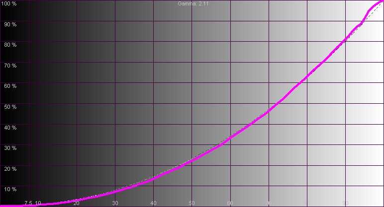

Результаты измерений

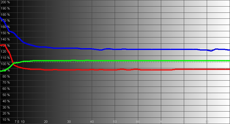

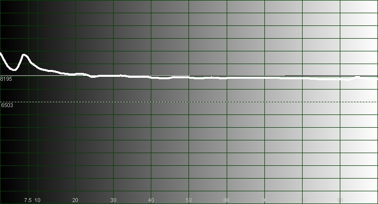

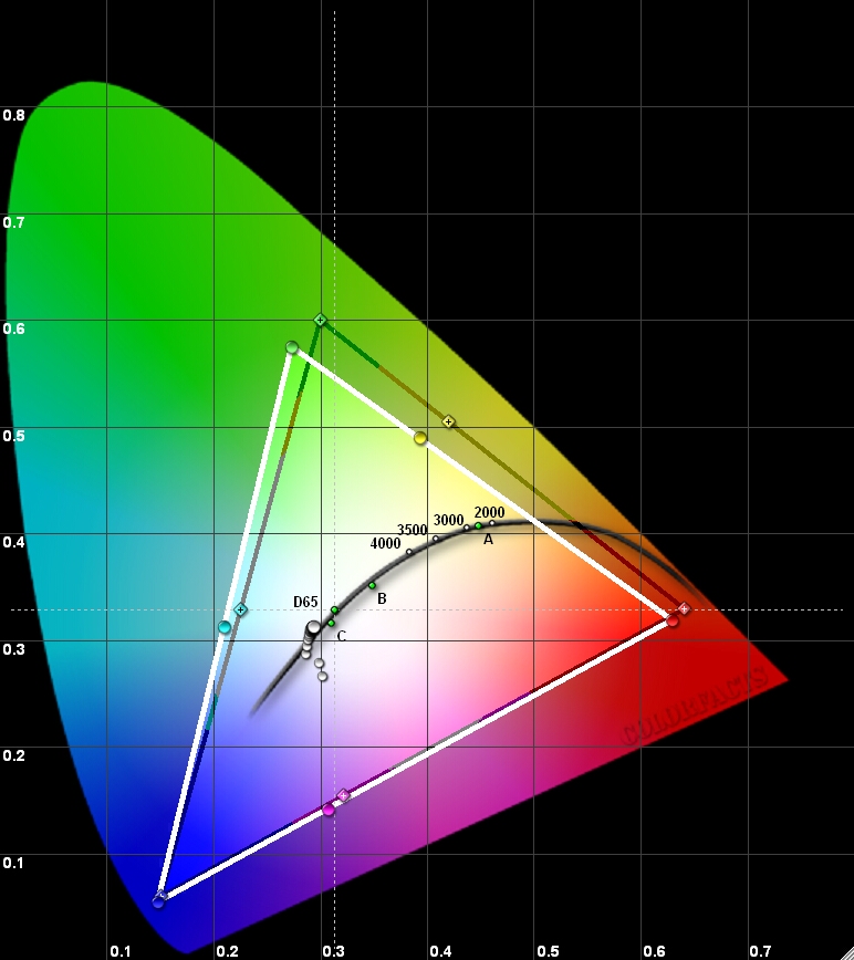

Монитор настроен для работы с контентом стандартного динамического диапазона и в целом неплохо откалиброван. Цветовой охват (рис.1) , судя по координатам крайних точек, выстроен под стандарт sRGB, хотя до него немного не дотягивает по площади. Смещение точек в синюю область характерно для заводских настроек большинства дисплеев. Это смещение заметно и на балансе цветовых компонент (рис.3), который демонстрирует также и хорошую стабильность на большей части диапазона яркостей. Результирующая цветовая температура в среднем по диапазону при таком балансе соответствует 8000К. То есть в данном случае калибровку лучше проводить силами видеокарты, так как в противном случае цветовой охват заметно сузится. Максимальная яркость белого поля при заводских настройках намеренно сделана невысокой – 218,4 кд/м2, то есть предполагается, что монитор будут использовать дома либо в стандартных офисах, не в open space пространствах с ярким искусственным освещением. Уровень черного составил 0,387 кд/м2. Контрастность, измеренная по методике ANSI (шахматное поле) – 552 : 1.
