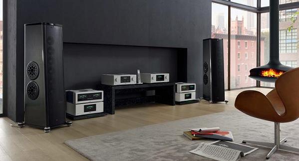

Высоковольтный плацдарм T+A High Voltage
Компания T+A пополнила серию аудиокомпонентов High Voltage
, в основу которых заложена концепция, подразумевающая использование схемы с повышенным напряжением. Центральная часть фасада предварительного усилителя T+A P 3000 HV занята дисплеем с четкими символами, а также сенсорными кнопками управления. Его балансная схемотехника построена по принципу «двойное моно», каскады запитаны напряжением в 100 В, для получения линейных характеристик здесь задействованы дифференциальные каскодные контуры и улучшенные каскодные схемы Хаксворда с транзисторами J-FET. В блоке питания модели применены тороидальный трансформатор и конденсаторы общей емкостью 75 000 мкФ. Усилитель мощности T+A A 3000 HV весом 38 кг щеголяет стрелочными индикаторами и выдает 500 Вт на канал в стереорежиме или 650 Вт в режиме моно при нагрузке 4 Ом. Предварительные каскады новинки работают в чистом классе «А» и гальванически развязаны с выходной секцией. На выходе установлены MOSFET и биполярные транзисторы с функцией отслеживания температуры. Внешний блок питания T+A PS 3000 HV разработан специально для поддержки A 3000 HV и соединяется с аппаратом по шине Power Link (M23). Она питает выходные цепи усилителя, а штатный блок питания при этом отвечает за входные контуры и секцию HV. Устройство обладает трансформатором на 1200 Вт и конденсаторами емкостью 240 000 мкФ, позволяя оконечнику избавиться от шумов, повысить динамику звучания, улучшить показатели мощности и уменьшить искажения.
