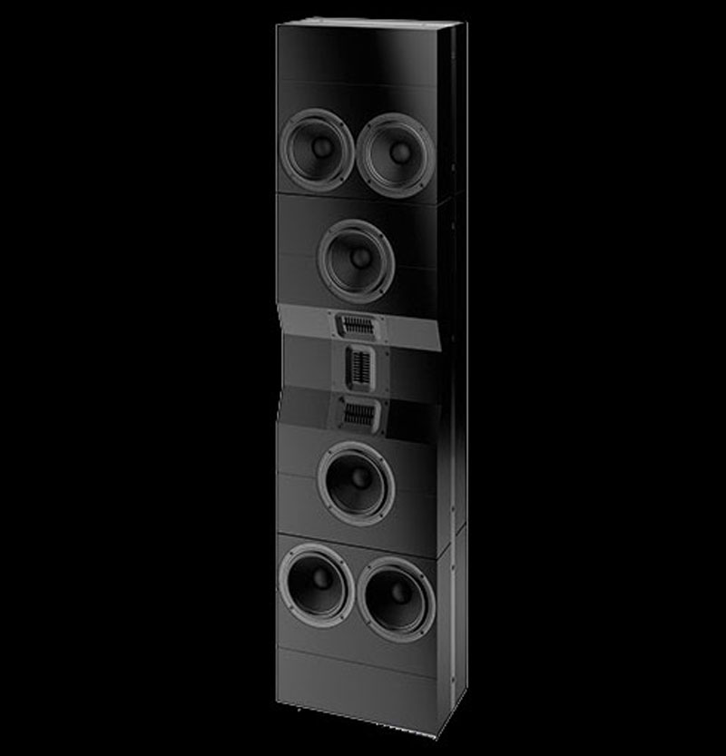

Акустическая  система IW-66 имеет конфигурацию d'Appolito для фокусирования вертикального рассеивания средних и низких частот и устранения критических первых отражений от пола и потолка. Для достижения такого же сфокусированного вертикального рассеивания для верхних частот и в тоже время для получения необходимой мощности, инженеры разработали технологию FAT™ - Focusing Array Tweeter (фокусирующий матричный твитер) - технология, которая использует матрицу из трех  твитеров AMT (излучателей Хейла). Это совершенно новое  решение означает, что центральный твитер будет работать с самыми высокими частотами, а верхний и нижний твитеры будут работать с сигналами чуть более низкой частоты, давая матрице необходимую мощность и рассеивание аналогичное системе d'Appolito среднечастотной и низкочастотной секции.
Мало кто знает, сколько энергии требуется для достижения звукового давления 105 дБ (контрольный уровень для домашнего кинотеатра) в месте прослушивания. В качестве примера, для акустической системы с сопротивлением  4 Ом и с чувствительностью в  90дБ/2.8Вольт/1м потребуется мощность в 1 000 Ватт, чтобы достичь 105 dB на расстоянии 4 метра в безэховой комнате. В реальной комнате - более «живой» из-за отражений - будет необходимо свыше 400 Вт. И не менее 800 Ватт на расстоянии 8 метров. Акустическая система IW-66 это совсем другая история. Впечатляющая чувствительность в 95 дБ, шесть среднечастотных/басовых динамиков диаметром 165 мм, и три АМТ твитера могут создать давление в 105 дБ на расстоянии 4 метра при мощности усилителя 128 Ватт и на расстоянии 8 метров  при мощности усилителя 256 Ватт. Референсного уровня давления можно достичь даже на расстоянии в 15 метров. Поэтому первое впечатление, которое получаешь от акустических систем IW-66, это потрясающая динамика без каких либо усилий.  Акустические системы IW-66 всегда имеют большой запас, чтобы воспроизвести все начиная от тончайших деталей до громоподобных звуковых эффектов.
Одним из пунктов философии акустических систем Steinway Lyngdorf является задача максимально минимизировать влияние корпуса на звучание. Модель IW-66 - не исключение. Акустические системы высотой 140 см состоят из трех отдельных корпусов, скрепленных твердыми металлическими пластинами с каждой стороны. Отдельные корпуса не только минимизируют переход вибраций, но и предотвращают искажения среднечастотных динамиков от давления воздуха, которые создают басовые динамики.
В Steinway Lyngdorf считают, что необходимо сделать все возможное для увеличения скорости движения диффузора динамика. Он должен начинать движение и останавливаться, следуя за сигналом. “Медленный” динамик никогда не станет “быстрым” даже при использовании эквалайзеров. СЧ/НЧ динамики, используемые в модели IW-66, разработаны специально для Steinway Lyngdorf. Конические диффузоры диаметром 165 мм, так называемые "жесткие диффузоры", работают в поршневом режиме без изгибов во всем диапазоне рабочих частот и мощности.  Диффузоры изготовлены из сплава алюминия, легкого и жесткого материала, но для дальнейшего увеличения жесткости проводится процесс глубокого анодирования. Мощное "сердце" динамика состоит из вентилируемого 890 граммового магнита и катушки диаметром 35 мм и длинным ходом в 38 мм. Вентилирование магнита предотвращает разницу в давлении над и под пылезащитным колпачком во время движения диффузора. Преимуществом нашего динамика является более быстрый, более динамичный и правильный звук. Полюс магнита покрыт медью, что обеспечивает значительное снижение искажений из-за влияния на вихревые токи, которые неизбежно попадают с магнитную систему во время прохождения сигнала через катушку. Корзина, отлитая из алюминия, выполняет две функции: первая - поскольку алюминий не магнитный материал, магнитный поток не рассеивается корзиной, а концентрируется там, где это необходимо - вокруг зазора магнита для катушки. Вторая - литая алюминиевая корзина очень жесткая и прочная конструкция, которая гарантирует, что тяжелый магнит всегда идеально выровнен относительно катушки. В результате удалось создать средне/низкочастотный динамик с превосходной импульсной характеристикой, очень высокой чувствительностью и возможностью работы с большой подводимой мощностью.
Твитер AMT - Air Motion Transformer (излучатель Хейла) имеет ультратонкую диафрагму большой площади из материала kapton. AMT твитер сочетает в себе преимущества купольного и ленточного твитеров, что дает возможность очень точно воспроизводить детали. Благодаря тому, что скорость движения диффузора одинакова во всех точках диафрагмы, а также то, что конструкция обеспечивает однородное магнитное поле в независимости от точки в которой находится диафрагма во время движения, твитер AMT отслеживает сигнал с абсолютной точностью. Большая площадь, эквивалентная диффузору диаметром в 133 мм, позволяет достигнуть хорошего охлаждения и эффективности в четыре раза большей, чем у обычного купольного твитера. Таким образом полностью исключается риск перегрузки и компрессии. Результатом является мощное, гладкое, линейное и удивительно прозрачное воспроизведение высоких частот.
Акустические системы IW-66 предназначены для монтажа в стене позади акустически прозрачного экрана. Колонки поставляются с аксессуарами для установки. Правильная установка колонки - вертикально. Система  IW-66 не должна располагаться горизонтально даже в качестве центрального канала.
Акустические системы IW-66 можно устанавливать в кинозалах с любыми другими акустическими системами Steinway Lyngdorf под обязательным управлением процессоров и усилителей Steinway Lyngdorf. Абсолютное совершенство Steinway & Sons не может быть достигнуто с соединением продуктов от разных производителей. В компании считают, что сила цепи равна силе самого слабого звена, поэтому только системный подход может гарантировать высокое качество во всех аспектах.
