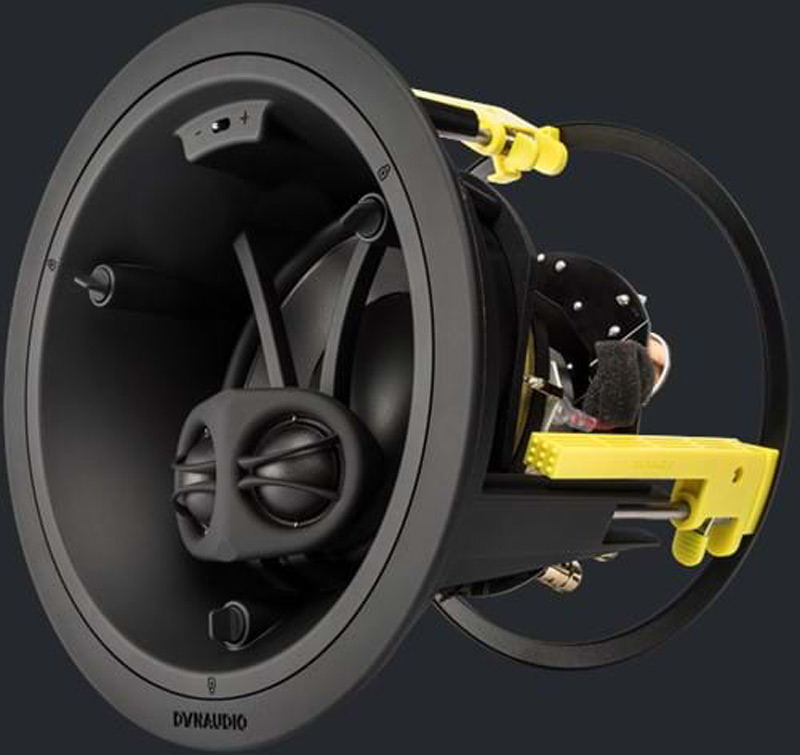

В номенклатуре датской компании Dynaudio можно найти не только ультимативные акустические системы размером с буфет и ценой хорошего автомобиля, но и довольно широкий спектр встраиваемой акустики. Встраиваемая в потолок АС Dynaudio S4-DVC65 оснащена басовым динамиком с двойной звуковой катушкой, что обеспечивает еще большую гибкость в инсталляции. Кроме того, у нее двойной твитер, позволяющий слушать не только моно, но и стереофонические записи из одной колонки – идеально подходящей для прихожих, шкафов, ванных комнат и любых ситуаций, где нет места для установки более, чем одной АС.
Потолочная встраиваемая АС Dynaudio S4-DVC65

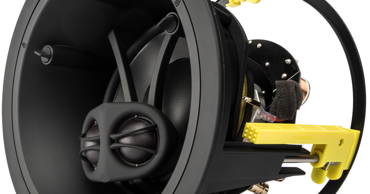

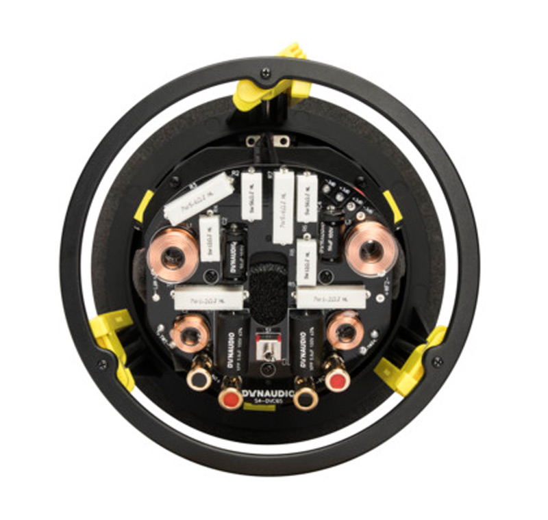

Как и в других круглых АС серии Studio, уровень громкости твитеров можно отрегулировать, а поворачивая их, вы можете нацелить звук именно туда, куда вы хотите. Отдельный переключатель на задней панели позволяет использовать колонку в дипольном режиме для систем окружающего звука домашнего кинотеатра. Фирменная звуковая катушка Dynaudio намотана алюминиевым проводом с медным покрытием, что обеспечивает отличную нагрузочную способность, хорошее охлаждение и быструю реакцию.

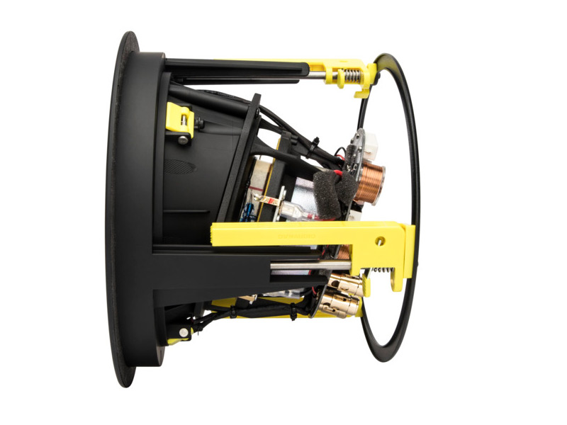

Рамы круглых потолочных колонок Dynaudio S4-DVC65 легко вставляются в типовые проемы, а патентованные защелки фронтальных панелей помогают быстро установить акустику без каких-либо инструментов. Главный динамик наклонен под углом 18˚ и может поворачиваться в раме на все 360˚, а твитер можно смещать и поворачивать для точного контроля направления излучения.
Защитная решетка с магнитным креплением может быть покрашена в тон интерьера, кроме того, ее можно сменить на опционную квадратную версию, если она лучше впишется в обстановку.Как и остальные модели серии Dynaudio Custom Studio, S4-DVC65 оснащена дюймовым твитером c мягким куполом и басовым динамиком с диффузором из фирменного материала MSP (Magnesium Silicate Polymer), который применяется во флагманских колонках серии Evidence Platinum.
Основные технические характеристики встраиваемой в потолок акустической системы Dynaudio S4-DVC65 :
Тип: 2-полосная встраиваемая потолочная акустическая система
Динамики: СЧ/НЧ 165 мм, 28-мм твитер с мягким куполом
Диапазон частот (±3dB): 50 Гц – 20 кГц
Импеданс (номинальный/мин.): 2 х 4 Ом / 2 х 3.2 Ом
Чувствительность: 83.5 дБ
Номин. мощность: 2 х 50Вт
Кратковременная мощность: 2 х 100Вт
Переключатель уровня твитера: +3dB, 0dB
Ориентация твитера: три положения
Ориентация НЧ/СЧ-динамика: 18° x 360°
Размеры/глубина: Ø 232mm/ 167mm
Размеры проема: Ø 210mm
Материал грилей: окрашенная сталь
Варианты грилей: круглый/квадратный (опция)
Крепление грилей: магнитное
Отделка грилей: белая (под покраску)
