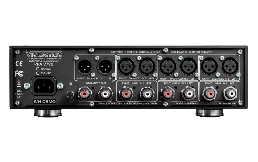

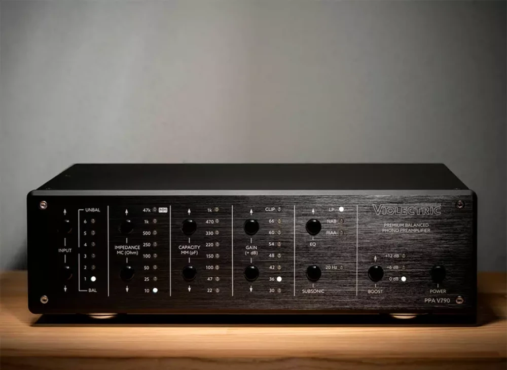

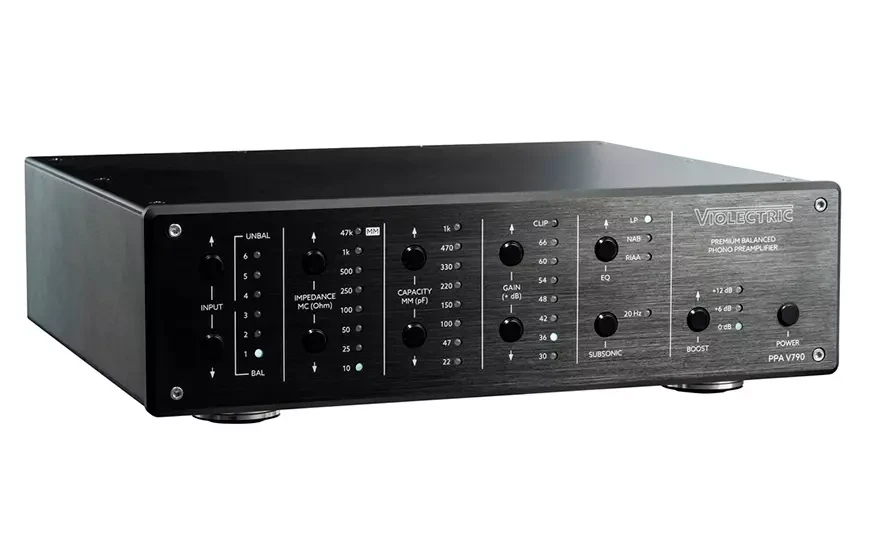

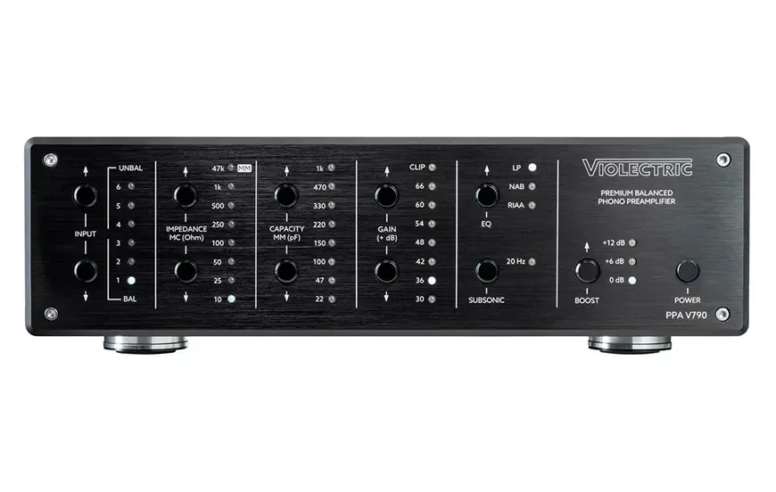

Фонокорректор Violectric PPA V790 построен в балансной концепции и способен работать с шестью различными головками звукоснимателя. Новинка оснащена тремя несимметричными на разъёмах RCA и тремя балансными на XLR входами Phono, причём, для каждого входа можно отдельно установить импеданс, ёмкость, уровень усиления, тип эквализации и сабсоник-фильтр. Всё это делается с помощью кнопок на передней панели аппарата, а текущие установки отображаются белыми светодиодами. От привычных переключателей типа картриджа MM/MC здесь отказались.
Усиление можно установить на семи уровнях – от +30 дБ до +66 дБ. Есть и индикация клипинга для проверки корректности установки уровня усиления. Фонокорректор поддерживает три варианта эквализции – кроме привычной кривой RIAA можно выбрать стандарт NAB и Columbia-LP для «экзотических» записей. Точность реализации кривых эквализации составляет 0,1 дБ. Отключаемый инфразвуковой фильтр (сабсоник-фильтр) помогает устранить низкочастотные помехи.
