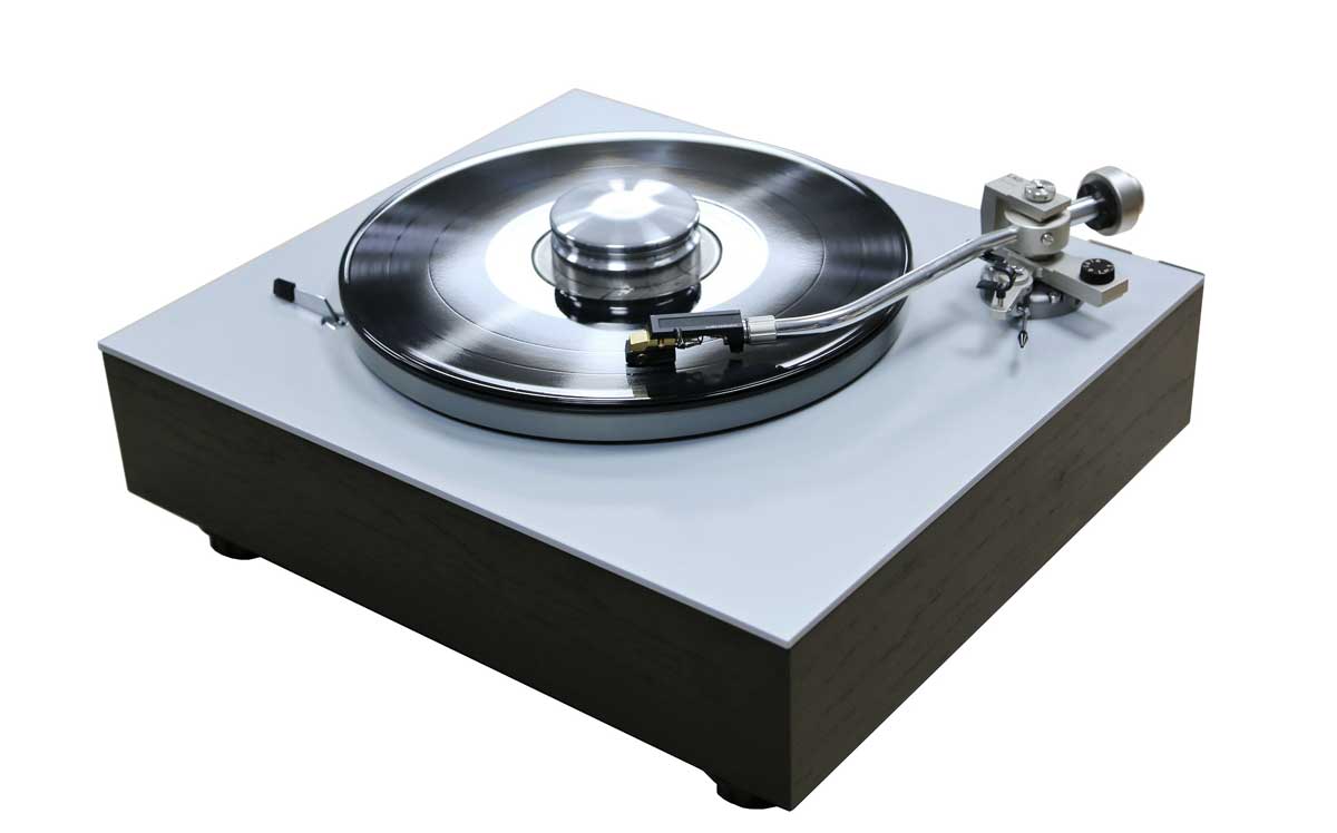

Проигрыватель виниловых пластинок ABV
Проигрыватель виниловых пластинок ABV это аппарат с роликовым приводом, задуманный и созданный в качестве апгрейда классических немецких проигрывателей Elac Miracord. Данные проигрыватели хорошо знакомы многим любителям музыки во всем мире. За свою более чем 50- летнюю историю они заслужили статус культовых, и до сих пор радуют своих поклонников особым драйвом, ритмичностью и музыкальностью. К сожалению, при всех достоинствах, в стоковом исполнении они имеют ряд ограничений, которые данный апгрейд и предлагает устранить.
Апгрейд включает следующие шаги. На замену штатному корпусу приходит тяжелый безрезонансный 80 мм плинт из березовой фанеры, покрытый шпоном. Проигрыватель лишается всех деталей автоматики и штатного тонарма, включение и выключение теперь производится посредством переключателя скоростей. К штатной панели из стали 2 мм добавляется плита, отфрезерованная из 4 мм дюралюминия. Получившийся сэндвич привязывается к массе плинта, он обладает великолепной жесткостью и эффективно подавляет резонансы в широком диапазоне. Резиновые детали штатного подвеса двигателя заменяются на изделия из сорботана — уникального эластичного материала, сочетающего в себе функции как пружины, так и амортизатора, которые теперь адсорбируют колебания двигателя, изолируя их от проникновения в звуковой сигнал. Завершает картину новый тонарм (на выбор заказчика), виброопоры с возможностью регулировки для выставления уровня, и пылезащитная крышка.
Результатом является переход талантливого ветерана в высшую звуковую лигу. К исходным музыкальным и техническим достоинствам проигрывателя добавлены точность, стабильность, разрешение, улучшение уровня сигнал/рокот, возможность использования любых тонармов и звукоснимателей, вплоть до самого высокого уровня. А для кого-то немаловажным станет еще и возросшее удобство пользования и современный внешний вид.

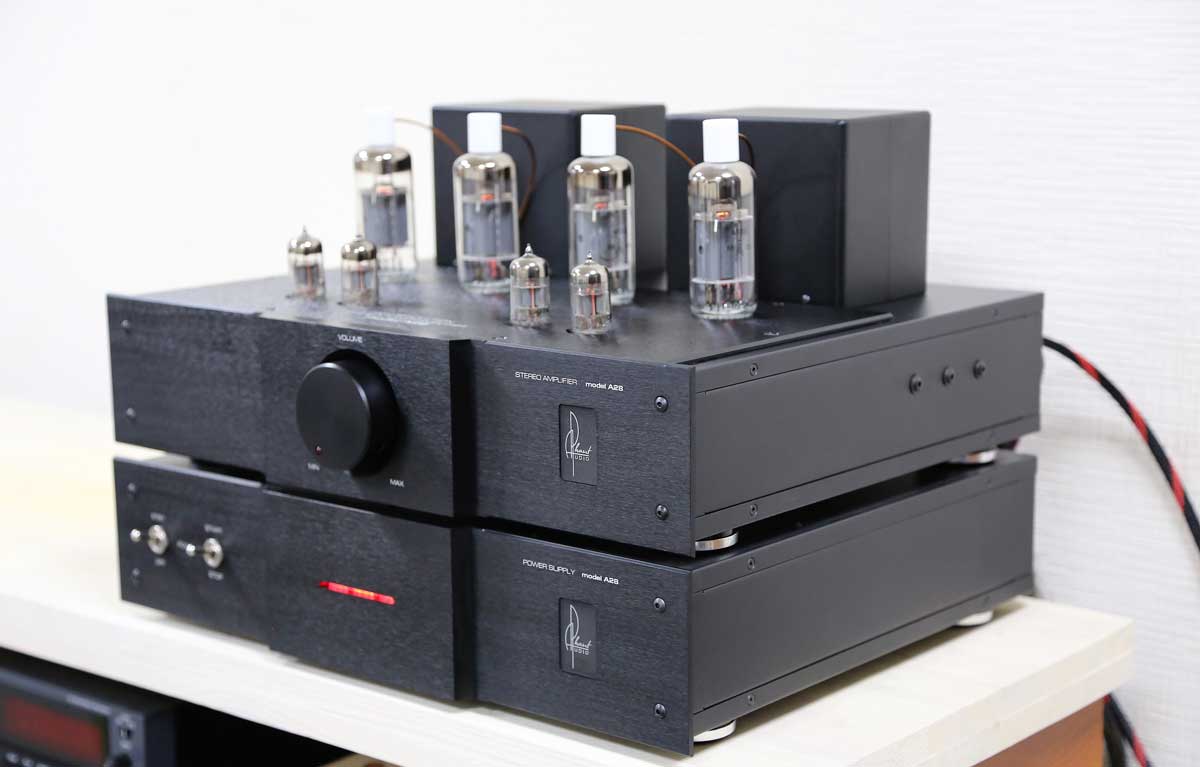

Интегральный усилитель Phant Audio Model A28
Model A28 это двухтактный ламповый усилитель, построенный в концепции «двойное моно» с вынесенным в отдельный корпус блоком питания. Компонент оснащен как балансными входами, с которыми работает как усилитель мощности, так и традиционные входы на разъемах RCA, при подаче сигнала на которые работает как интегральный усилитель с собственной регулировкой громкости. В Model A28 использованы лучевые тетроды 6П36С в выходном каскаде и двойные триоды 6Н1П в предварительном каскаде. Общая ООС отсутствует.
Для намотки выходных трансформаторов создан специальный станок с процессорным управлением и применена авторская технология секционирования, позволившая получить выдающееся качество звучания и полосу пропускания порядка 100 кГц. Усилитель можно использовать с акустикой сопротивлением как 8, так и 4 Ом.
Не менее уникален блок питания усилителя. Он содержит четыре раздельных AC-DC модуля c микропроцессорной системой управления и синхронизацией частоты преобразования: модуль дежурного питания, модуль питания накала, модуль питания предварительного каскада и модуль питания выходного каскада. Данный блок питания обеспечивает софт-старт усилителя, включая плавный разогрев нитей накала и разнесенное по времени включение предварительного и оконечного каскадов, что увеличивает сроки службы ламп и полностью исключает любые проблемы, связанные с переходными процессами.
Как следует из названия, усилитель обеспечивает мощность 28 Ватт на канал при полосе пропускания 5 ÷ 100 000 Гц (+/- 3 дБ), отношение сигнал/шум не менее 96 дБ и коэффициент гармоник: 0,25 % .

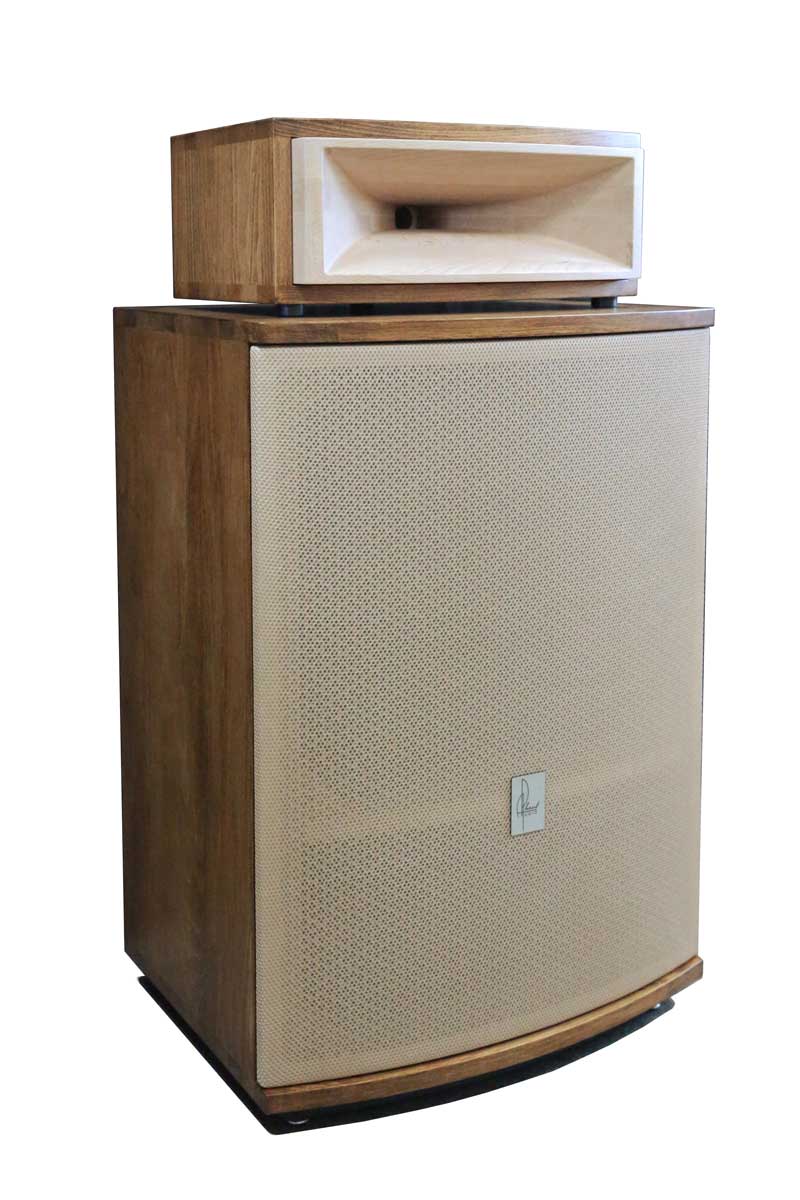

Акустические системы Phant Audio Model ONE
Phant Audio Model ONE это высокочувствительные двухсекционные акустические системы высокой верностью воспроизведения. Их созданию предшествовал длительный процесс расчетов, макетирования, подборов материалов и прослушиваний, занявший более одного года. Кабинет НЧ/СЧ секции целиком сделан из массива дуба с виброразвязывающими вставками из МДФ внутри. Пятнадцатидюймовый спикер с бумажным диффузором на жестком тканевом подвесе работает в фазоинверторном оформлении с настройкой портов около 30 Гц.
Компрессионный ВЧ драйвер работает в рупорном оформлении, выполненным из массива бука, который в свою очередь заключен в дубовый кабинет и помещен на три виброразвязывающие опоры. Кроме того, ВЧ секция имеет отдельную регулировку уровня с применением высококачественного аттенюатора Fostex для оперативной подстройки под особенности усиления и комнаты прослушивания.
Акустические системы Model ONE рассчитаны на мощность 130 Вт, и при чувствительности 96 дБ обеспечивают частотный диапазон 30 - 20 000 Гц (+/- 3 дБ). Из за особенностей работы с материалом изготовление каждой пары занимает не менее двух месяцев. Их внешняя отделка выполнена с премиальным качеством, а весит каждая колонка около 80 кг.
