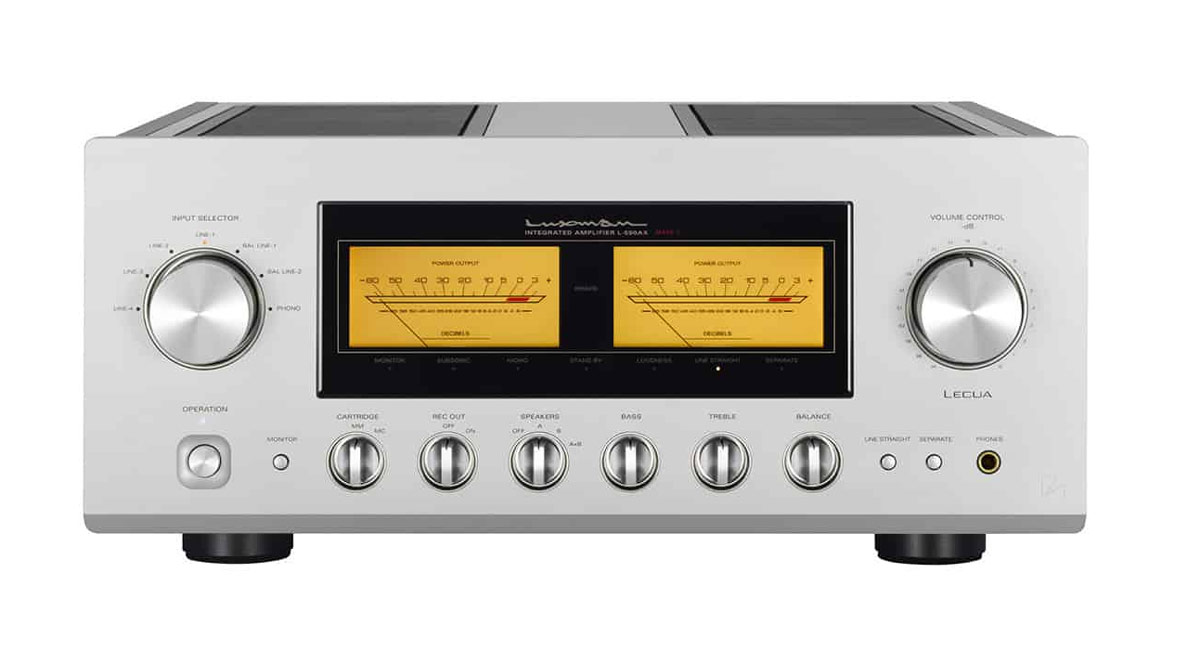

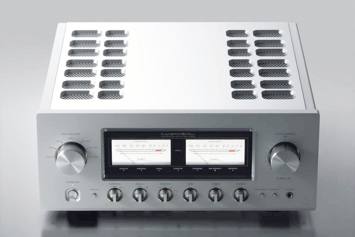

Верхняя панель Luxman L-509X имеет красивое тертое покрытие («под кисть») и отличается значительно более широкими вентиляционными отверстиями для повышения эффективности теплоотдачи. Конструкция шасси не имеет «земляных петель» и исключает повышение импеданса «земли». Аналоговые индикаторы уровня, подсвеченные белыми светодиодами, придают усилителю стильный и элегантный вид.

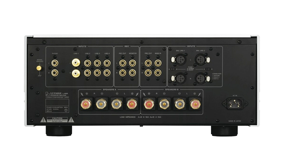

Luxman L-509X оснащен фонокорректором, совместимым с картриджами типа ММ / МС, для создания действительно аналогового воспроизведения без подключения внешнего фонокорректора.
Для разделения функций предварительного усилителя и усилителя мощности имеется переключатель, что позволяет использовать эти блоки отдельно, а также при желании подключить внешний усилитель мощности для би-ампинга. Входные разъемы RCA из сплава меди сочетают высокую проводимость меди и твердость латуни. Виброизолирующие опоры из железного литья с градиентным распределением плотности эффективно изолируют корпус от вибраций и гасят резонансы.

Новый прецизионный аттенюатор LECUA 1000 (Luxman Electronically Controlled Ultimate Attenuator) – это основа секции предварительного усиления и регулировки громкости в Luxman L-509X. Такой же компьютеризованный аттенюатор установлен в топовом контрольном усилителе Luxman C-900u. LECUA обеспечивает идеальную регулировку уровня – плавную и предельно точную, более 88 шагов, минимизируя потери качества аудио в любой точке диапазона настройки.
