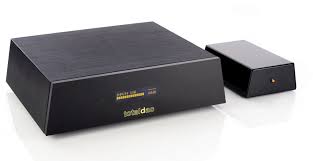

d1 integral - headphone французской компании TotalDAC — передовое устройство, включающее ЦАП, предусилитель, усилитель для наушников и внешний музыкальный сервер (RoonReady).
В ЦАПе (без оверсэмплинга) на основе архитектуры R2R использованы 100 высококачественных резисторов Vishay VAR-Series с допусками 0,01%.
Аналоговый выходной каскад — транзисторный, дискретный, класса А. Питание поставляется внешним источником.
Выход на наушники оптимизирован для работы с высококлассными гарнитурами (джек 6,35 мм, импеданс 15 – 600 Ом). Благодаря высокому уровню сигнала на этом выходе, к нему можно подключать высокочувствительные АС.
Управлять устройством можно при помощи ПДУ, смартфона, планшета или компьютера.
Допускается подключение по Ethernet (NAS) и USB, конвертирование или копирование музыкальных файлов с компьютера на внешние носители. Цифровые интерфейсы — асинхронный USB (имеется высококачественный генератор тактовой частоты), оптический, коаксиальный (RCA) и AES/EBU (XLR). Максимальное поддерживаемое разрешение PCM — 24/192, возможно оперирование DSD-данными через USB, AES/EBU и S/PDIF.
Посредством ПДУ осуществляется регулировка громкости для всех входов (с отображением уровней на OLED-дисплее), выбор полярности фазы сигнала, активация и дезактивация цифровых фильтров и выключение дисплея (отключается также автоматически).
Корпус устройства выполнен из алюминия. Доступные опции — DSD (DoP), массивная алюминиевая лицевая панель, коаксиальный вход на разъеме BNC (вместо RCA) и управление басом.
Габариты TotalDAC d1 integral – headphone — 110 х 360 х 290 мм, масса 6,5 кг.
