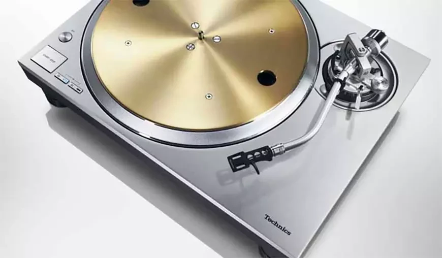

Опорный диск проигрывателя Technics SL-1300G имеет трёхслойную конструкцию, состоящую из слоёв латуни и литого алюминия с демпфирующим резиновым слоем, нанесенным на всю поверхность диска для предотвращения ненужного резонанса. Такая конструкция увеличивает инерционную массу опорного диска, повышая стабильность вращения, которая превосходит аналогичный параметр проигрывателя SP-10MK2, широко используемого на радиостанциях. Опорный диск модели SL-1300G может похвастаться более чем вдвое большей инерционной массой, чем у популярного проигрывателя SL-1200MK5 от Technics.

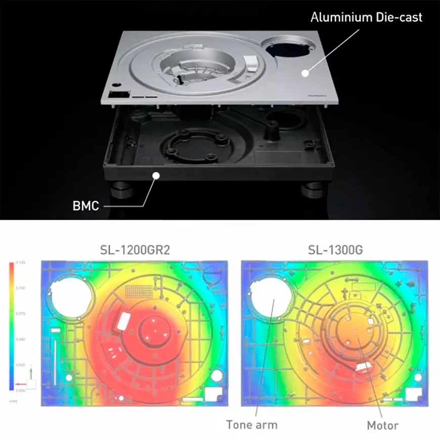

В конструкции проигрывателя Technics SL-1300G используется шасси высокой жесткости, аналогичное тому, что применяется в проигрывателях Technics референсного уровня – SL-1000R и SP-10R. Двухслойная конструкция корпуса, сочетающая BMC (Bulk Moulding Compound) и литые под давлением алюминиевые панели, помогает увеличить жёсткость и улучшить гашение вибраций. Дополнительные ребра жесткости в области двигателя и тонарма обеспечивают ещё более эффективное снижение вибраций.

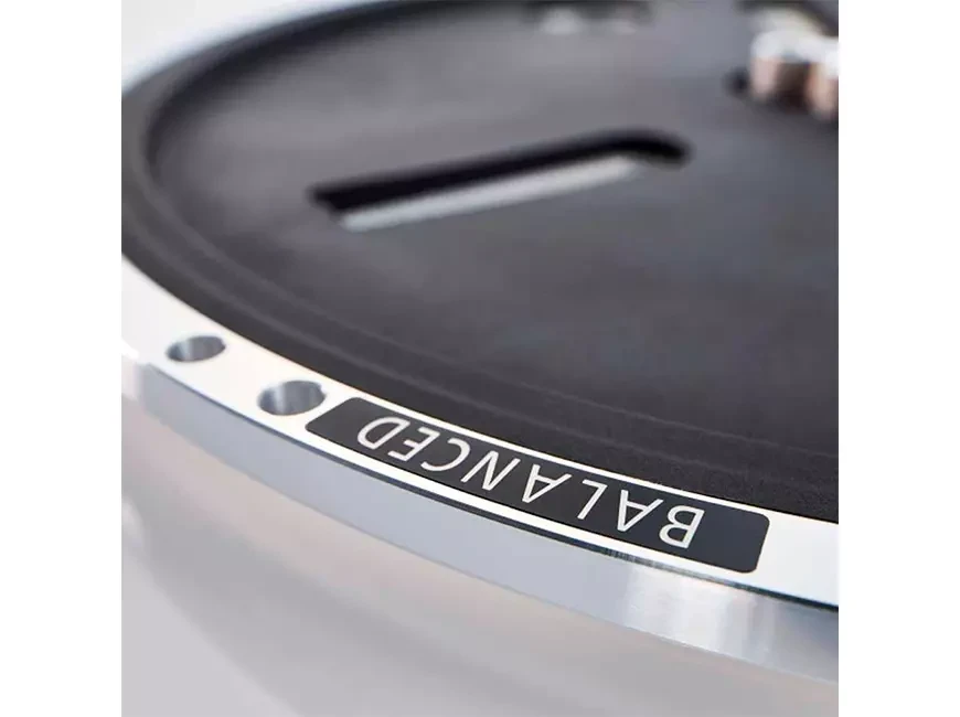

Одной из ключевых особенностей проигрывателя Technics SL-1300G является точная балансировка, которая выполняется на заводе. Каждый проигрыватель индивидуально тестируется с использованием специализированного высокоточного оборудования, чтобы гарантировать идеальную балансировку опорного диска, что снижает риск возникновения вибраций и шума во время работы. После балансировки проигрыватели маркируются наклейкой «BALANCED».

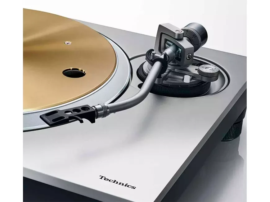

Идущий в комплекте с проигрывателем тонарм имеет традиционную для вертушек Technics S-образную форму. Изготовленный из лёгкого и жёсткого алюминия, тонарм использует систему карданного подвеса с высокоточными подшипниками. Каждый тонарм собирается вручную опытными мастерами в Японии, что обеспечивает высокую податливость и точное отслеживание канавок пластинки. В комплект входит дополнительный противовес для применения различных головок звукоснимателя.

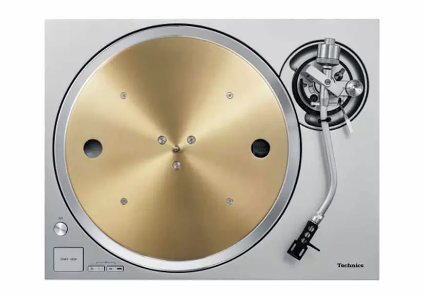

Технические характеристики проигрывателя виниловых пластинок Technics SL-1300G:
Проигрыватель:
Привод: Прямой (Direct Drive)
Двигатель: Бесщеточный двигатель постоянного тока
Скорость вращения: 33-1/3, 45 и 78 об/мин
Диапазон регулировки скорости вращения: ±8% и ±16%
Пусковой крутящий момент: 0,32 Н·м (3,3 кгс·см)
Тормозная система: электронный тормоз
Wow and Flutter: 0,025% WRMS
Опорный диск: алюминиевый литой под давлением со слоями латуни и резины
Диаметр опорного диска: 332 мм
Вес опорного диска: около 3,6 кг (включая резиновый мат)
Размеры (Ш x В x Г): 453 x 173 x 372 мм
Масса: 13,0 кг
Тонарм:
Тип: статически сбалансированный
Эффективная длина: 230 мм
Заход иглы: 15мм
Угловая ошибка трекинга: в пределах 2° 32' (на внешней канавке пластинки 30 см (12″)) / в пределах 0° 32' (во внутренней канавке пластинки 30 см (12″))
Угол смещения: 22°
Диапазон регулировки высоты тонарма: 0 – 6 мм
Диапазон регулировки давления иглы: 0 – 4 г
Максимальный вес головки звукоснимателя: примерно 7,6 г
