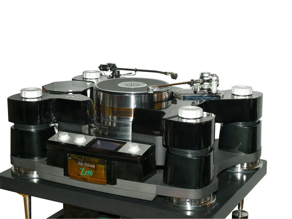

Мы уже восхищались невероятным проигрывателем виниловых дисков TechDas Air Force Zero. Теперь компания-производитель публикует полные официальные ТТХ устройства и его фото - изучаем!
Основное устройство:
Стол: 100 кг, сталь.
База опорного диска: 35 кг, экстра супер-дюралюминий
Опорные диски:
- нижний диск: 30 кг, диаметр 40 см, кованная сталь SUS 316L
- второй диск: 20 кг, диаметр 31 см, кованная сталь SUS 316L
- третий диск: 20 кг, 31 см, литая бронза
- четвертый диск: 20кг, 31 см, кованная сталь SUS 316L
- верхний диск: 28 кг, 31 см, вольфрам
Момент инерции: 18, 720 кг/см2
Система привода: ременной привод, полированный не растягивающийся полиуретановый ремень
Мотор: 3-х фазный 12-полюсный синхронный АС мотор производства PAPST (ФРГ),
(1000/5001)
Высокий крутящий момент при старте и настройке скорости
Низкий крутящий момент при проигрывании. Ультранизкая вибрация.
Скорость вращения: 33,3 rpm; 45 rpm, функция точной настройки скорости
Wow & Flutter: ниже 0.03%
Подвес: воздушный подшипник, работает от электрической воздушной помпы, встроенной в блок питания устройства.
Размеры основного устройства в мм, включая мотор: 901 (Ш) х 677 (Г) х 335 (В)
Расстояния между центрами опор стола:
между передними опорами 674 мм
между задними опорами 722 мм
между передней и задней левой опорой 461 мм
между передней и задней правой опорой 442 мм
Вес стола, включая мотор: 350 кг (вес блока питания и помп не включены)
Блок питания / электрические воздушные помпы
Блок 1 из 3: 430 (Ш) х 365 (Г) х 205 (В), 15 кг
Блок 2 из 3: 430 (Ш) х 365 (Г) х 205 (В), 15 кг
Блок 3 из 3: 430 (Ш) х 365 (Г) х 205 (В), 10 кг
Аксессуары, включенные в комплект:
2 титановые базы тонарма (вольфрамовые базы – за дополнительную оплату)
1 клемп TechDAS Disc Stabilizer, 1 крышка платтера
Аксессуар (заказывается дополнительно)
Комплект из 2-х аудиофильских стоек с платформой для проигрывателя и полками
Стойка 1 из 2: 905 (Ш) х 675 (Г) х 790 (В)
Стойка 2 из 2: 790 (Ш) х 610 (Г) х 790 (В)
