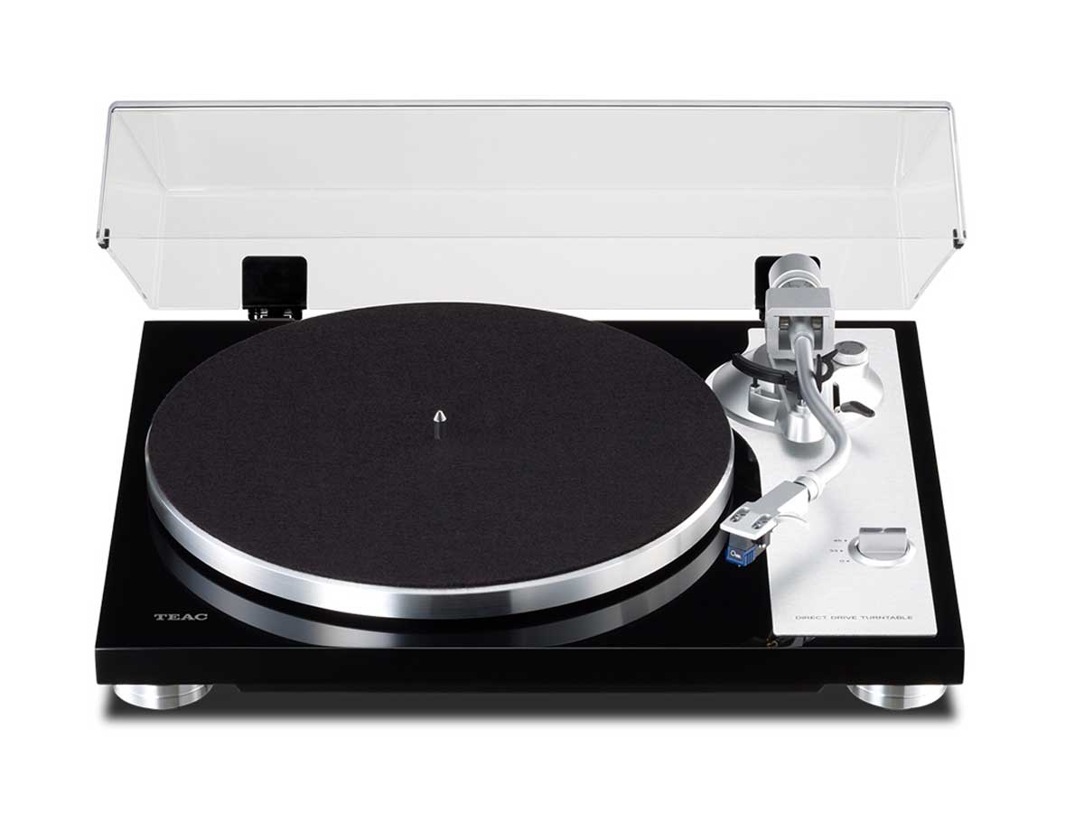

Мы уже писали о том, что компания TEAC представила на CES 2019 в январе 2-скоростной проигрыватель виниловых пластинок с прямым приводом TN-4D. Теперь расскажем о нем подробнее. Аппарат оснащен специальным низкопрофильным бесщеточным электродвигателем постоянного тока. Использование системы прямого привода позволило сделать корпус более тонким и, тем самым, придать этому проигрывателю стильный внешний вид. Система управления скоростью диска стабилизирована тактовым генератором на базе кварцевого кристалла и обеспечивает высокую точность и гладкость вращения (без мелких пульсаций).

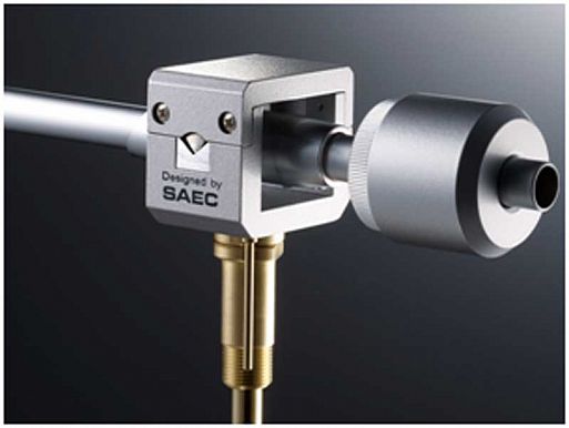

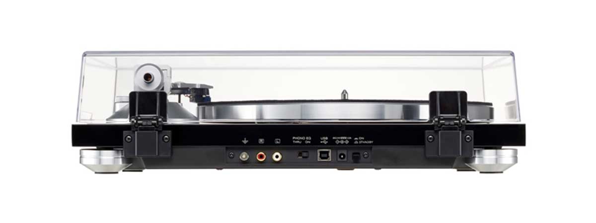

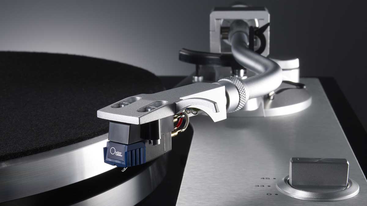

Статически сбалансированный S-образный тонарм изготовлен совместно с японской фирмой SAEC. На нем смонтирована головка звукоснимателя Sumiko Oyster типа MM (moving magnet). В схеме фонокорректора применены новые высокоточные операционные усилители NJM8080 фирмы Japan Radio. Аудиосигнал выдается на небалансные выходы с низким уровнем искажений, обеспечивая высокое качество звучания. Аналоговый выход на RCA разъемах – переключаемый: Phono /LINE, что позволяет при желании использовать TEAC TN-4D с внешним блоком фонокорректора. Встроенный в проигрыватель выход USB позволяет копировать записи в цифровом формате РСМ прямо на компьютер PC или Mac.

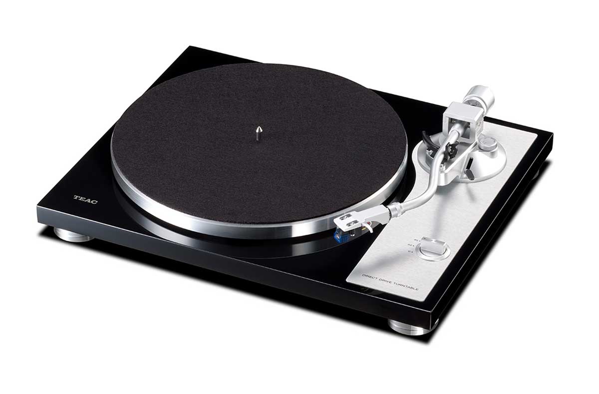

Проигрыватель TEAC TN-4D продается в собранном виде, вместе с легкой пылезащитной крышкой. Кроме того, конструкция S-образного тонарма позволяет легко заменять картридж с помощью простого и универсального шелла. Проигрыватель поставляется в двух вариантах отделки: Piano Black (черный рояльный лак) или Walnut (ореховый шпон).
Проигрыватель виниловых пластинок TEAC TN-4D

Аналоговый выход: RCA (Phono /LINE, переключаемый)
Выходное напряжение: Phono: 4.0 мВ (1кГц), линейный выход LINE: 224 мВ (-13 dBV)
USB выход: USB типа B (5В, 100 мА, питание не требуется)
Выходной сигнал: РСМ, 8 кГц /11.025 кГц /16 кГц /22.5 кГц /32 кГц /44.1 кГц /48 кГц,16 бит
