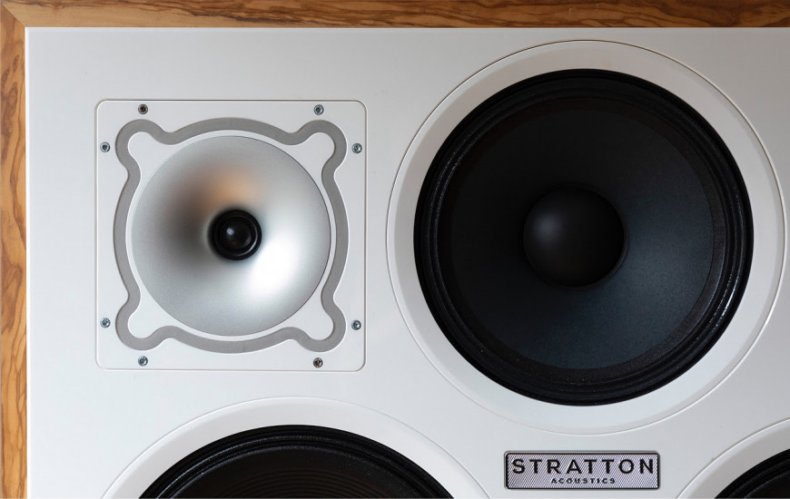

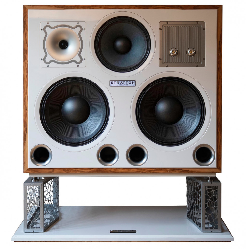

Импозантные трехполосные АС имеют внутренний объем 230 литров и фазоинверсное акустическое оформление. Набор излучателей включает два 15-дюймовых НЧ-динамика с бумажными диффузорами, 12-дюймовый среднечастотный бумажный драйвер и 29-мм твитер с мягким куполом, нагруженный на выточенный из алюминия волновод.
Магнитные системы в высокочастотном и среднечастотном излучателях выполнены из сплава неодим-железо-бор. Фазоинвертор в системе настроен на 34 Гц, групповое время задержки выше 40 Гц не превышает 12 мс.
Частоты разделительного фильтра установлены на 350 Гц и 2500 Гц, применены фильтры второго и третьего порядка. На передней панели расположены аттенюаторы, позволяющие менять отдачу на средних и высоких частотах в пределах 2 дБ. Общая чувствительность системы составляет 96 дБ (2,8 В / 1 м) при импедансе 8 Ом на участке от 100 до 10000 Гц.
Корпуса АС выполнены из многослойной березовой фанеры и покрыты шпоном натурального дерева, фронтальная панель имеет толщину 46 мм и дополнительно усилена акриловой накладкой. Вес одной акустической системы Stratton Acoustics Elypsis1512 составляет 140 кг при габаритах 876 х 1001 х 515 мм.
