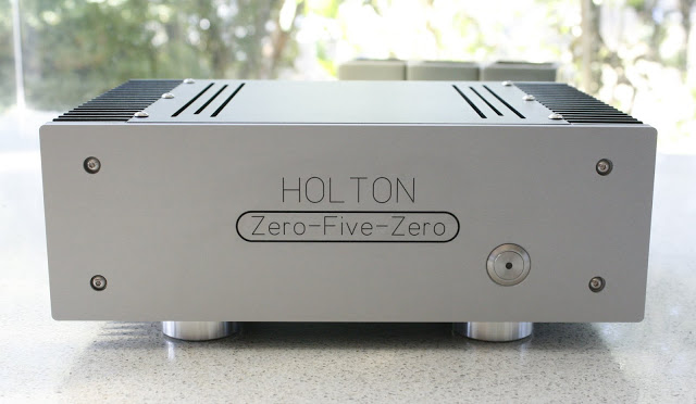

Стереоусилитель мощности Holton Zero-Five-Zero
Схема усилителя Holton NX050, включающая два канала усиления класса АВ, силовой трансформатор 225 ВА, контроллер питания и блок защиты, размещена на одной печатной плате. Модель предлагается в разных версиях. Начальная (стандартная) имеет мощность 50/80 Вт на канал (8/4 Ом) и емкость конденсаторов фильтра блока питания 40 000 мкФ (опционально — 80 000 мкФ). Возможно наращивание мощности до 100 Вт (8 Ом) при параметрах питания 300 ВА и 80 000 мкФ.
Усилитель способен контролировать сложную нагрузку с падением импеданса до 2 Ом (кратковременно). Возможна работа в режиме моноблока (мостовой режим). Для централизованного управления питанием предусмотрен 12-вольтовый триггер. Стандартная версия имеет балансные линейные входы (XLR); небалансные (RCA) — опция. Корпус NX050 изготавливается фрезерованием из алюминия. Габариты устройства — 300 х 200 х 100 мм.
