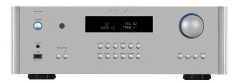

Стереофонический интегрированный усилитель Rotel RA-1572
По мере того, как многие любители музыки постепенно переходят на цифровые источники, интегрированные усилители в последнее время существенно эволюционировали, и RA-1572 является одним из лучших примеров сочетания классической аналоговой конструкции с современными цифровыми схемами - чтобы воспроизвести любой музыкальный материал со всех ваших источников с исключительной точностью и жизненной силой. Как типичный усилитель компании Rotel, RA-1572  оснащен мощным блоком питания, в основе которого специально разработанный и изготовленный на собственной фабрике Rotel крупный тороидальный трансформатор. В остальных сегментах блока питания использованы компоненты с жесткими допусками, включая накопительные конденсаторы с Т-образными контактами, обеспечивающие требуемый ток разряда, и способствующие  свободному воспроизведению сигнала без какого-либо перенапряжения.
Входной каскад Rotel RA-1572 является гораздо более гибким, чем у большинства интегрированных усилителей. Признавая преобладание сегодня цифровых источников аудио сигналов, RA-1572 оснащен самым совершенным встроенным цифро-аналоговым преобразователем (ЦАП) АКМ на 32 бит / 768kHz и аналоговыми каскадами высочайшего качества. ЦАП и поддерживающая его схемотехника принимает широкий спектр входных сигналов, включая DSD на входе PC-USB (32 бит / 384 кГц). Вход USB на передней панели предназначен для легкого подсоединения самых разнообразных музыкальных носителей, включая Apple iPods, iPhones и iPads. Вход Bluetooth поддерживает aptX для наилучшего взаимодействия с совместимыми устройствами. Кроме того, еще два входа: коаксиальный (RCA) и оптический (TOSlink) обеспечивают возможность легкого соединения с  музыкальными источниками в форматах LPCM, включая популярные стриминговые устройства с разрешением до 24 бит / 192 кГц. Важно, что можно зафиксировать их уровень и задать авто-выбор для использования с устройствами, имеющими собственный регулятор громкости. Это удобно для управления в стиле “hands-off” («без рук»). А в числе аналоговых входов имеется пара балансных XLR-разъемов в дополнение к обычным разъемам RCA.
Выходной каскад, работающий в классе AB, использует дискретные транзисторы, чтобы обеспечить точное воспроизведение всех сигналов - независимо от их происхождения и практически на любых колонках. Консервативная оценка выходной мощности составляет 120 ватт на канал на нагрузке номинальным сопротивлением 8 Ом, что весьма существенно, так как измерения проводятся при двух одновременно работающих каналах. Такая оценка полностью соответствует реальным требованиям, а также традициям Rotel – всегда обеспечивать исключительную ценность своих компонентов. Имеется также моно выход на сабвуфер. В числе прочих удобств для пользователей - два 12-вольтовых триггерных выхода для контроля включения/выключения других компонентов, крупный флуоресцентный (VFD) дисплей - для настройки, возможность обновления программного обеспечения через интернет, а также шина RS232 и возможность IP-управления.
