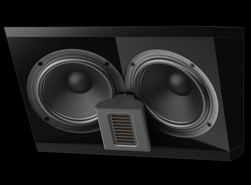

Акустические системы Steinway Lyngdorf IC-26 созданы специально для оснащения кинозалов для демонстрации фильмов с саундтреками в форматах Dolby Atmos и DTS:X.
Модель IC-26 чрезвычайно гибка относительно вариантов крепления. Внутристенное и внутрипотолочное крепление, настенное и потолочное или частично утопленное положение. На задней и верхней части акустических систем находятся отверстия для кронштейнов стандарта Vesa 100. Грили из акустически прозрачного материала помогут скрыть присутствие IC-26.
СЧ/НЧ динамик для IC-26 разработан специально для Steinway Lyngdorf. Конические диффузоры диаметром 165 мм, так называемые "жесткие диффузоры", работают в поршневом режиме без изгибов во всем диапазоне рабочих частот и мощности.  Диффузоры изготовлены из сплава алюминия, легкого и жесткого материала, но для дальнейшего увеличения жесткости проводится процесс глубокого анодирования. Мощное "сердце" динамика состоит из вентилируемого 890-граммового магнита и катушки диаметром 35 мм c длинным ходом в 38 мм. Вентилирование магнита предотвращает разницу в давлении над и под пылезащитным колпачком во время движения диффузора. Преимуществом такого динамика является более быстрый, более динамичный и правильный звук. Полюс магнита покрыт медью, что обеспечивает значительное снижение искажений из-за влияния вихревых токов, которые неизбежно попадают с магнитную систему во время прохождения сигнала через катушку. Корзина отлитая из алюминия имеет две функции: первая, поскольку алюминий не магнитный материал, магнитный поток не рассеивается корзиной, а концентрируется там где это необходимо - вокруг зазора магнита для катушки. Второе, литая алюминиевая корзина очень жесткая и прочная конструкция, которая гарантирует, что тяжелый магнит всегда идеально выровнен относительно катушки. В результате удалось получить средне/низкочастотный динамик с превосходной импульсной характеристикой, очень высокой чувствительностью и возможностью работы с большой подводимой мощностью.
Твитер AMT - Air Motion Transformer (излучатель Хейла) имеет ультратонкую диафрагму большой площади из материала kapton. AMT-твитер сочетает в себе преимущества купольного и ленточного твитера, что дает возможность очень точно воспроизводить детали. Благодаря тому, что скорость движения диффузора одинакова во всех точках диафрагмы, а также то, что конструкция обеспечивает однородное магнитное поле в независимости от точки в которой находится диафрагма во время движения, твитер AMT отслеживает сигнал с абсолютной точностью. Большая площадь эквивалентная диффузору диаметром в 133 мм, позволяет достигнуть хорошего охлаждения и эффективности в четыре раза большей, чем у обычного купольного твитера. Таким образом, полностью исключается риск перегрузки и компрессии. Результатом является мощное, гладкое, линейное и удивительно прозрачное воспроизведение высоких частот.
Акустические системы IС-26 можно устанавливать в кинозалах с любыми другими акустическими системами Steinway Lyngdorf под обязательным управлением процессоров и усилителей Steinway Lyngdorf. Абсолютное совершенство продукции Steinway & Sons не может быть достигнуто с соединением продуктов от разных производителей. В компании считают, что сила цепи равна силе самого слабого звена, поэтому только системный подход может гарантировать высокое качество во всех аспектах.
Основные характеристики акустических систем Steinway Lyngdorf IС-26 :
Частотный диапазон: 70-20 000 Гц
Чувствительность: 91 дБ
Размеры: 350 х 220 х 225 мм (ШхВхГ)
