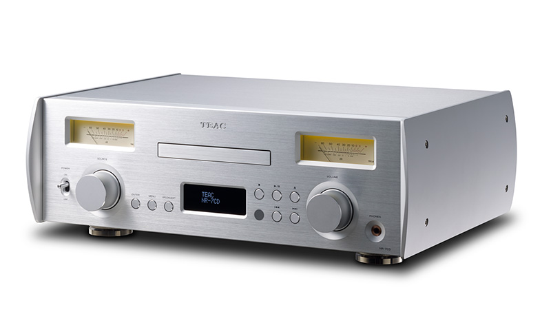

TEAC NR-7CD – это первая модель в новой серии Reference 7, в которую компания вложила весь свой опыт по обработке аудио сигналов высокого разрешения, накопленный при создании High End и профессионального аудиооборудования. Новинка может работать с любыми источниками – от мастер-записей высокого разрешения, включая DSD, до классических альбомов, дремлющих в уголках вашей библиотеки CD-дисков и огромных коллекций музыки, доступных на онлайн-сервисах. Несмотря на свою универсальность, TEAC NR-7CD – это бескомпромиссный аппарат. Каждый его каскад – от ЦАП до усилителя мощности – имеет конфигурацию «двойное моно» (dual mono), полностью балансную от начала и до конца. От пайки и до сборки в производстве этой модели заняты только специалисты с большим опытом работы. Надпись Made in Japan на корпусе означает пристальное внимание ко всем деталям, а также такое высокое качество звучания, которое присуще лишь флагманским аппаратам TEAC серии Reference. В этом сетевом CD-плеере/интегрированном усилителе удачно сочетается прославленное звучание TEAC, признанное уже много десятилетий в сфере профессионального аудио, и передовая конструкция, впитавшая лучшие достижения компании.
TEAC NR-7CD поддерживает воспроизведение записей высокого разрешения с NAS-накопителей и USB-флешек. Кроме 2.8/5.6 MHz DSD потоков и формата PCM с разрешением вплоть до 32 бит / 384 кГц, новинка способна воспроизводить файлы множества других форматов (DSF, DSD IFF, FLAC, Apple Lossless, WAV, AIFF, MP3, AAC). Для любого формата со сжатием без потерь возможно воспроизведение без пауз (gapless), что позволяет слушать живые концерты без перерывов. Обеспечена полная поддержка стриминговых сервисов TIDAL и Qobuz. Владельцы могут использовать TEAC HR Streamer для выбора и воспроизведения треков с NAS и накопителей USB, а также с обширных облачных коллекций TIDAL/Qobuz. Кроме алгоритма LDAC, позволяющего передавать аудио сигнал высокого разрешения, TEAC NR-7CD оснащен приемником Bluetooth® с поддержкой Qualcomm® aptX™, AAC и SBC кодеков. Два цифровых оптических входа и один коаксиальный позволяют получать аудио высокого качества с телевизоров, универсальных и портативных аудио плееров, и многих других цифровых источников. Поддерживается передача аудио высокого разрешения в формате PCM с параметрами вплоть до 24 бит / 192 кГц, а также DSD 2.8 MHz. Привод CD дисков полностью сконструирован и изготовлен компанией TEAC, что обеспечивает высокую надежность и качество считывания.
Новый «винтажный» дизайн, как у классических аудио компонентов, не подвержен веяниям времени и хорошо сочетается с современными интерьерами. На фронтальной панели, как полагается, установлены крупные стрелочные индикаторы, позволяющие «почувствовать» динамику музыки. Для ЦАП с топологией «двойное моно» выбраны микросхемы VERITA AK4490 DAC – по одной для левого и правого каналов. Эти ЦАП выпущены компанией Asahi Kasei Microdevices Corporation и используются в компонентах High End. В каскадах усиления мощности использованы хорошо зарекомендовавшие себя стереомодули 50ASX2 от ICEpower, работающие в классе D и включенные мостом (BTL). Это позволило обеспечить до 140 Вт на каждый канал при нагрузке 4 Ом. Для регулировки громкости используется фирменное решение TEAC-OVCS (Octa Volume Control System), когда при повороте ручки одновременно переключаются восемь резисторных сборок, составляющих независимые параллельные схемы для правого и левого каналов. Фирменный алгоритм RDOT-NEO (Refined Digital Output Technology NEO) повышает методом интерполяции частоту дискретизации сигналов,делая звучание более близким к оригинальному источнику. Его реализует микросхема FPGA. Используя эту функцию, вы можете легко ощутить при воспроизведении компакт-дисков из ваших архивов «воздух», характерный лишь для записей в формате DSD. Во время воспроизведения CD, сигнал преобразуется в формат DSD 11.2 МГц, который содержит в 256 раз больше данных, чем стандартный компакт-диск. Этот метод является поистине выдающимся для воссоздания естественной тональности и звуковой сцены, которая напоминает живое выступление. Вы сможете услышать естественную реверберацию музыки и почувствовать разницу в разрешении. PCM аудио источники с частотой 48 кГц также могут быть воспроизведены в формате 384 кГц PCM или 12,2 МГц DSD.
