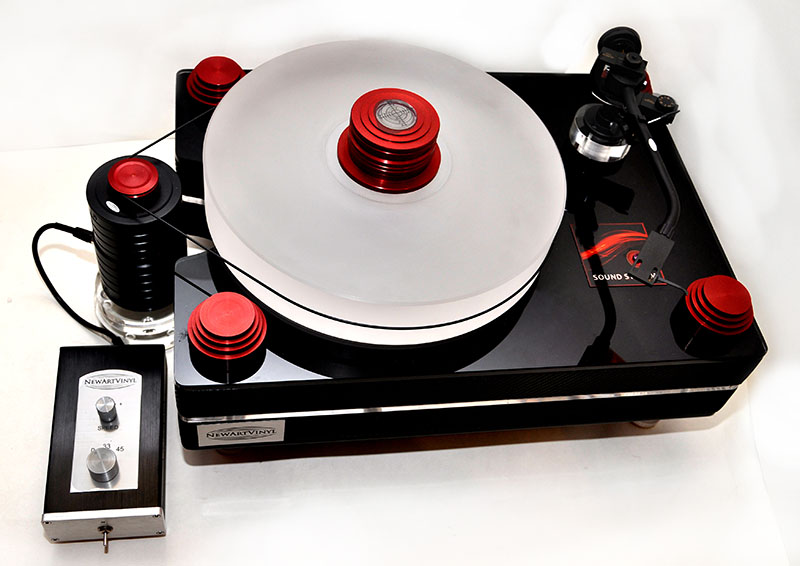

Дизайн-студия NewArtVinyl была основана в 2012 году. Основным направлением деятельности стало изготовление проигрывателей грампластинок и аксессуаров к ним - фонокорректоров, усилителей и кабельной продукции – чтобы, с одной стороны, в полной мере раскрыть потенциал проигрывателей , а с другой, чтобы требовательным меломанам не приходилось тратить годы на подбор совместимых компонентов. Модель проигрывателя виниловых пластинок 2016 года Sound Stream Carbon. Конструкция стола представляет пятислойный сэндвич, собранный из трех слоев акрила толщиной 10 мм и двух слоев ДСП, отделанного карбоном, толщиной 40 мм. Большой вес стола способствует борьбе с резонансами и поглощению вибраций.
Диск, традиционно для NewArtVinyl, изготовлен из акрила толщиной 55мм и весом 5кг. Акрил -инертный материал, находящийся на втором месте после мрамора по поглощению нежелательных резонансов, большой вес диска позволяет получить детонацию в пределах 0.01%, а также расслышать в фонограмме колоссальное количество тембровых оттенков. Необходимо добавить, что эффект применения акрилового диска в полной мере может проявиться только при использовании специальных прижимных устройств, называемых клэмпом. Это устройство необходимо, чтобы пластинку с диском объединить в единую систему, что повышает точность сканирования канавки записи и напрямую влияет на артикуляцию инструментов по всему диапазону, а также на передачу тембровых нюансов записи. Мотор в проигрывателе используется синхронный с большим крутящим моментом, за счет этого тяжёлый диск легко и быстро раскручивается до требуемой скорости.
На внешнем блоке управления двигателем находятся две ручки - одна служит для переключения скоростей, вторая  для точной подстройки скорости вращения по шаблону, который идет в комплекте. Корпус двигателя полностью механически развязан от плиты стола проигрывателя, что исключает электромагнитные наводки и передачу даже минимальных вибраций на пластинку. Связь двигателя с диском осуществляется только через пассик. Из-за свободного расположения двигателя мы получаем возможность использовать пассики разной длинны. По истечении некоторого времени пассик растягивается и провисает , что легко исправить перемещением корпуса двигателя. Такая коррекция необходима хотя бы раз в полгода.
Подшипник диска сделан из износоустойчивой бронзы и закалённой нержавеющей стали с точностью допуска 0,02. Используется силиконовая смазка с фторопластом для мягкого скольжения.
Тонарм в проигрывателе фирмы Jelco изготовлен по заказу для стационарного размещения. Характеристики тонарма: Jelco SA-750 статически сбалансированный тонарм «S» образной формы с масляным демпфированием. Эффективная длина: 239 мм. Свес: 15 мм. Угол отклонения: 22 градуса. Выходной разъем: сделан на разъемах RCA c двойным заземлением и отдельной клеммой для соединения с заземлением фонокорректора. Уровень стола выставляется с помощью регулируемых опор - шипов из нержавеющей стали, которые стоят на акриловых пятаках с фетром для снижения вибраций. Большой вес проигрывателя (28 кг) - залог глубокого и наполненного звучания. Особый шик проигрывателю придают прозрачный акрил и элементы из анодированного алюминия красного цвета. Логотип украшен серебряным значком с рубином, напоминающим о пересечении разработчиков с профессией художников-ювелиров.
