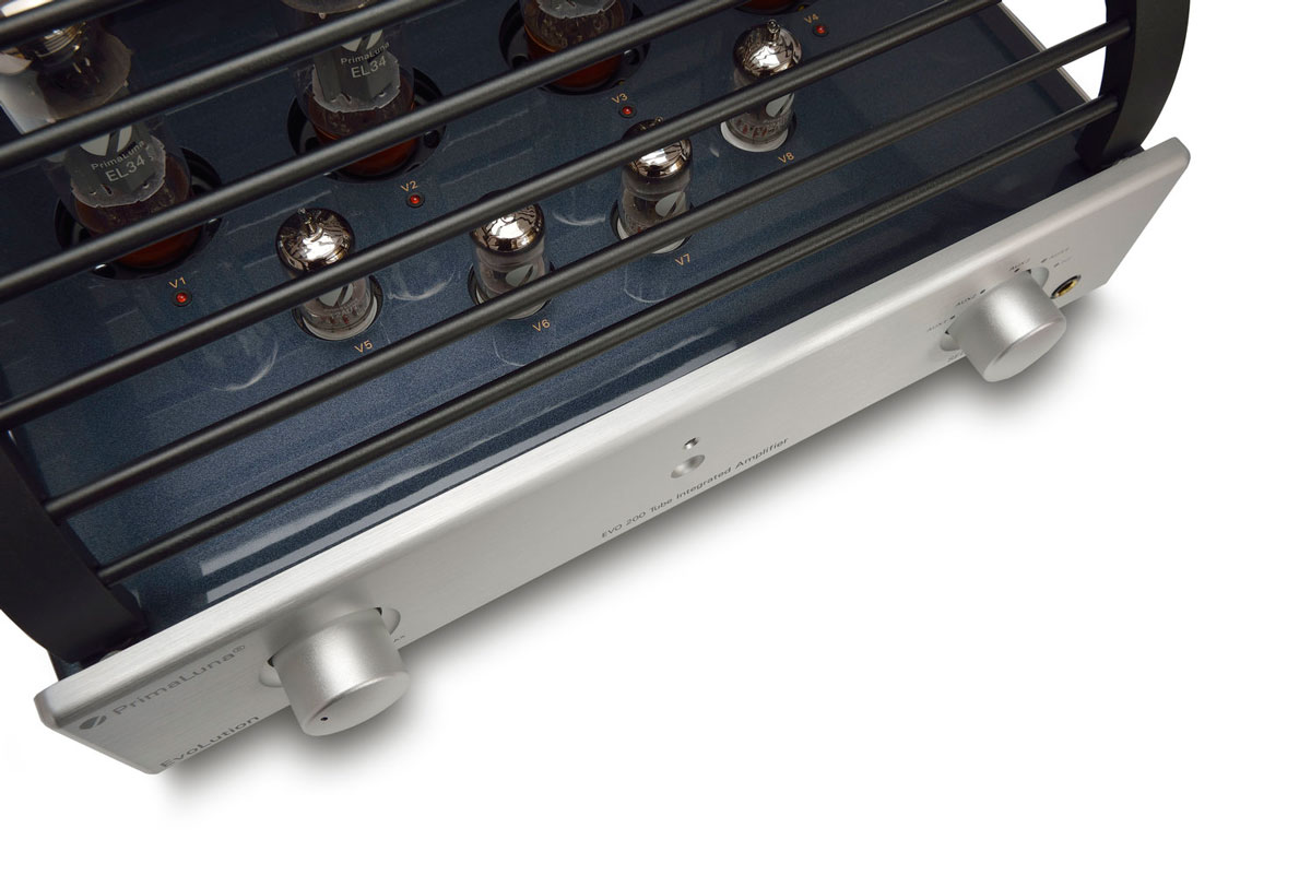

Инженеры PrimaLuna хотели облегчить жизнь владельцев ламповых усилителей до такой степени, чтобы у них никогда не возникла мысль отказаться от «ламповой мечты». Поэтому они придумали индикатор отказа лампы. В такой ситуации система Adaptive AutoBias немедленно переводит усилитель в режим защиты, поэтому никакие детали не смогут выйти из строя. Красный светодиод загорается перед лампой, которая нуждается в замене. Просто вставьте другую лампу и снова слушайте. Никакой сложной диагностики, никакого дыма из усилителя, не надо доставать паяльник или отправлять усилитель в сервис.

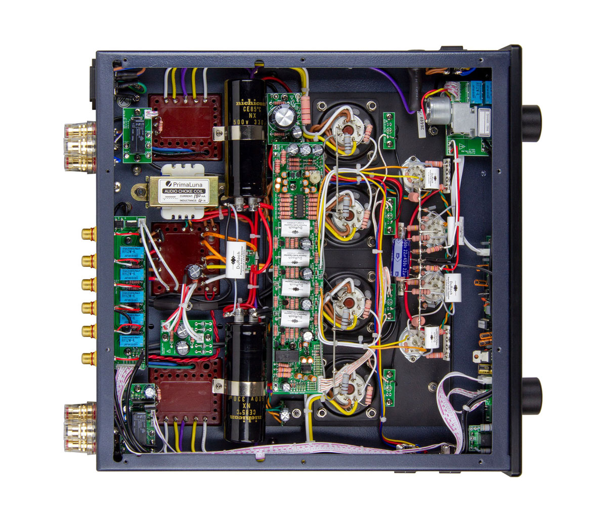

В схеме усилителя PrimaLuna EVO 200 Integrated используются только отборные компоненты высокого качества, такие как заказные тороидальные силовые трансформаторы в массивных корпусах, широкополосные выходные трансформаторы собственной намотки, керамические ламповые панельки; регулятор уровня громкости от ALPS; супербыстрые диоды Philips; массивные позолоченные акустические терминалы WBT (все клеммы фрезерованы из меди и не имеют внутренних полостей – для лучшей проводимости и повышенной надежности); позолоченные входные разъемы RCA.
Все трансформаторы PrimaLuna оснащены схемой PTP™ (Power Transformer Protection). В случае перегрева силового трансформатора или перегрузки эта схема отключает питание первичной обмотки, позволяя ему остыть, прежде чем будет причинен какой-либо вред. Когда трансформатор остынет, соединение восстанавливается и, если ничего не вышло из строя, усилитель сам включится вновь и будет работать правильно.
Интегральный усилитель PrimaLuna EVO 200 Integrated
Во всех своих продуктах PrimaLuna использует навесной монтаж спайкой проводов от точки-к-точке (Point to Point Wiring) и тщательно продуманное расположение компонентов. Весь путь сигнала, включая резисторы и конденсаторы, кропотливо пропаян вручную толстым кабелем мастерами своего дела.

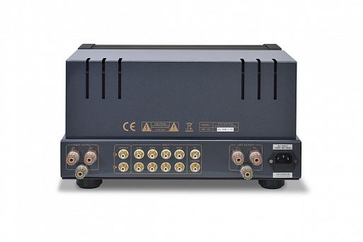

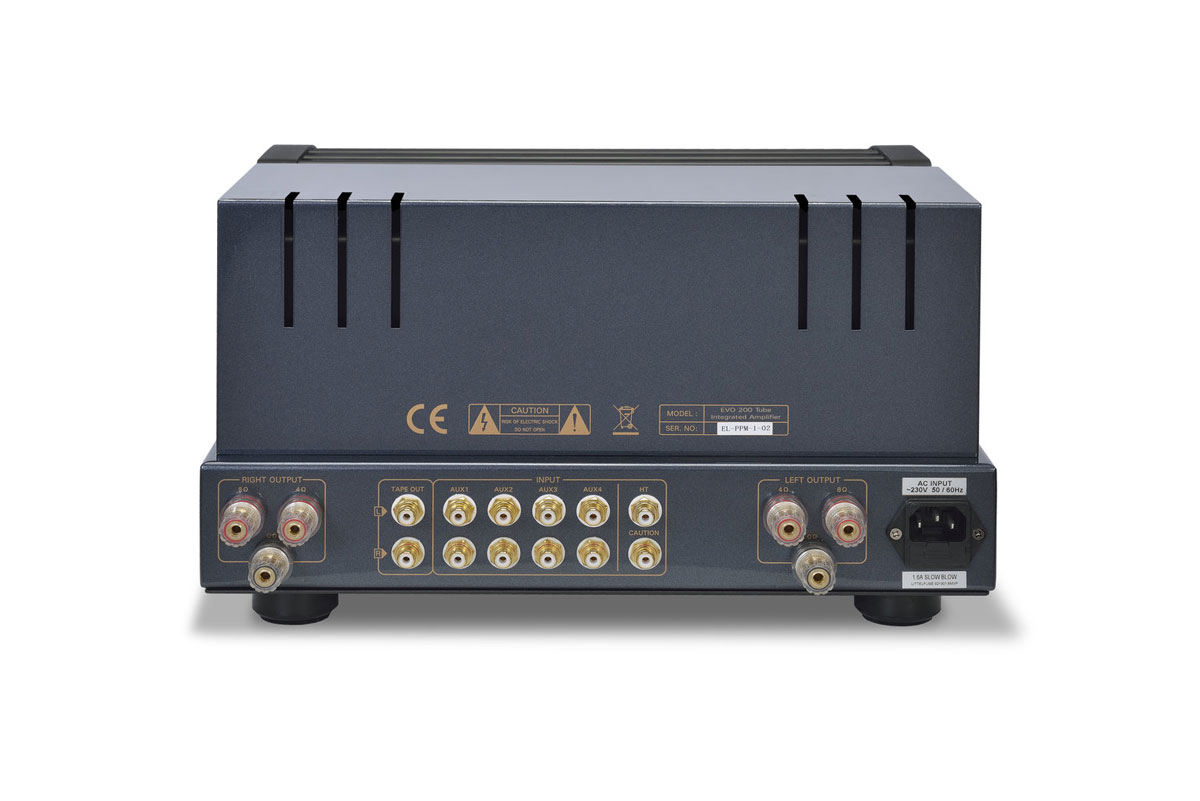

Входы: 4 пары RCA/ 1 пара RCA – HT Bypass
Выходы: клеммы для АС 4 Ом и 8 Ом, Tape – 1 RCA
Выход на наушники: 6.35-мм (1/4") Headphone
