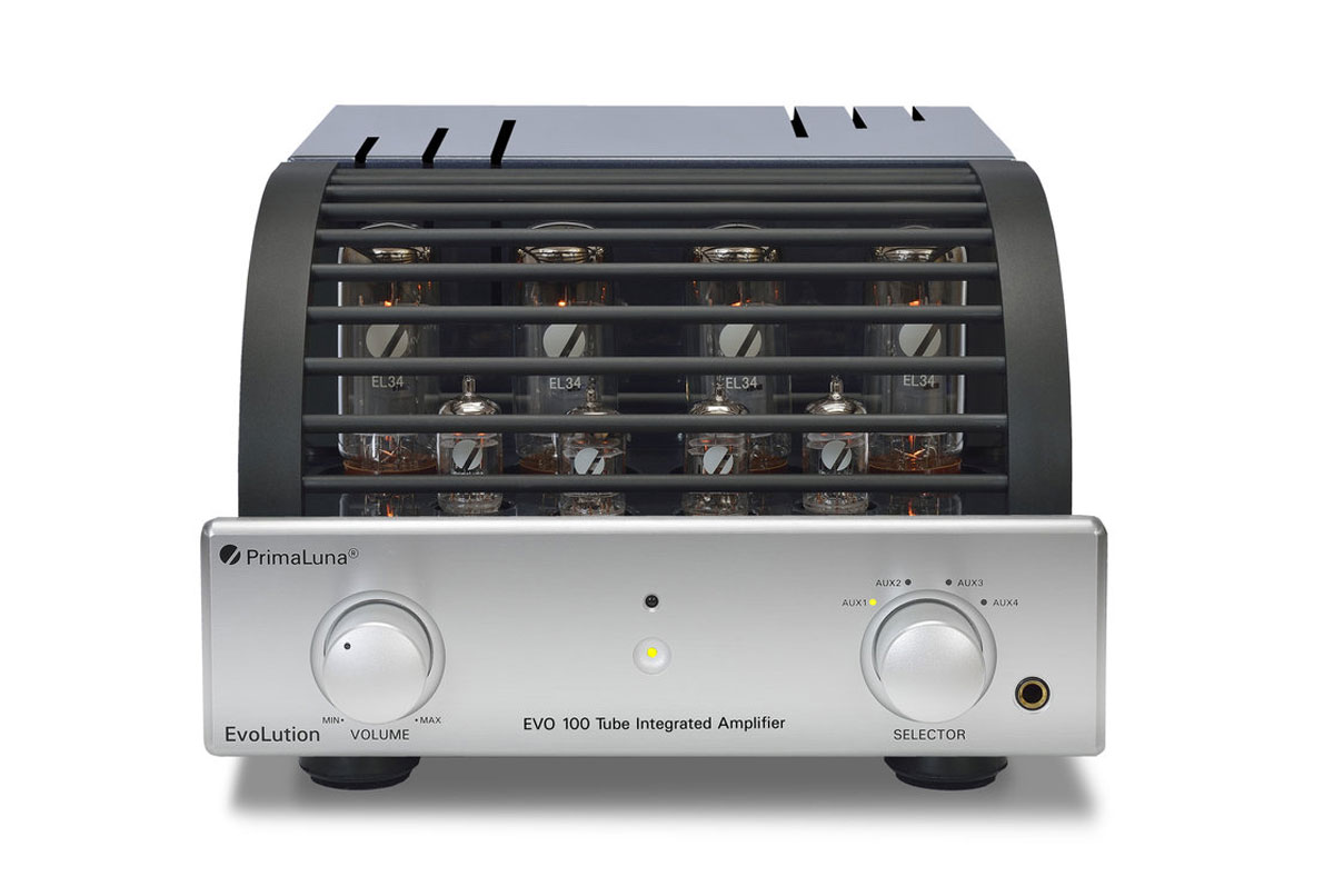

На смену заслужившим превосходную репутацию усилителям серий Prologue и Dialogue голландская компания PrimaLuna выпустила новую серию – EVO. В ней на сегодня по четыре модели предварительных усилителей, интегральных усилителей и усилителей мощности. PrimaLuna EVO 100 Integrated – это младший из интегральных усилителей, развивающий на лампах EL34 мощность 2 х 40 Вт (или 2 х 41 Вт на лампах KT88).

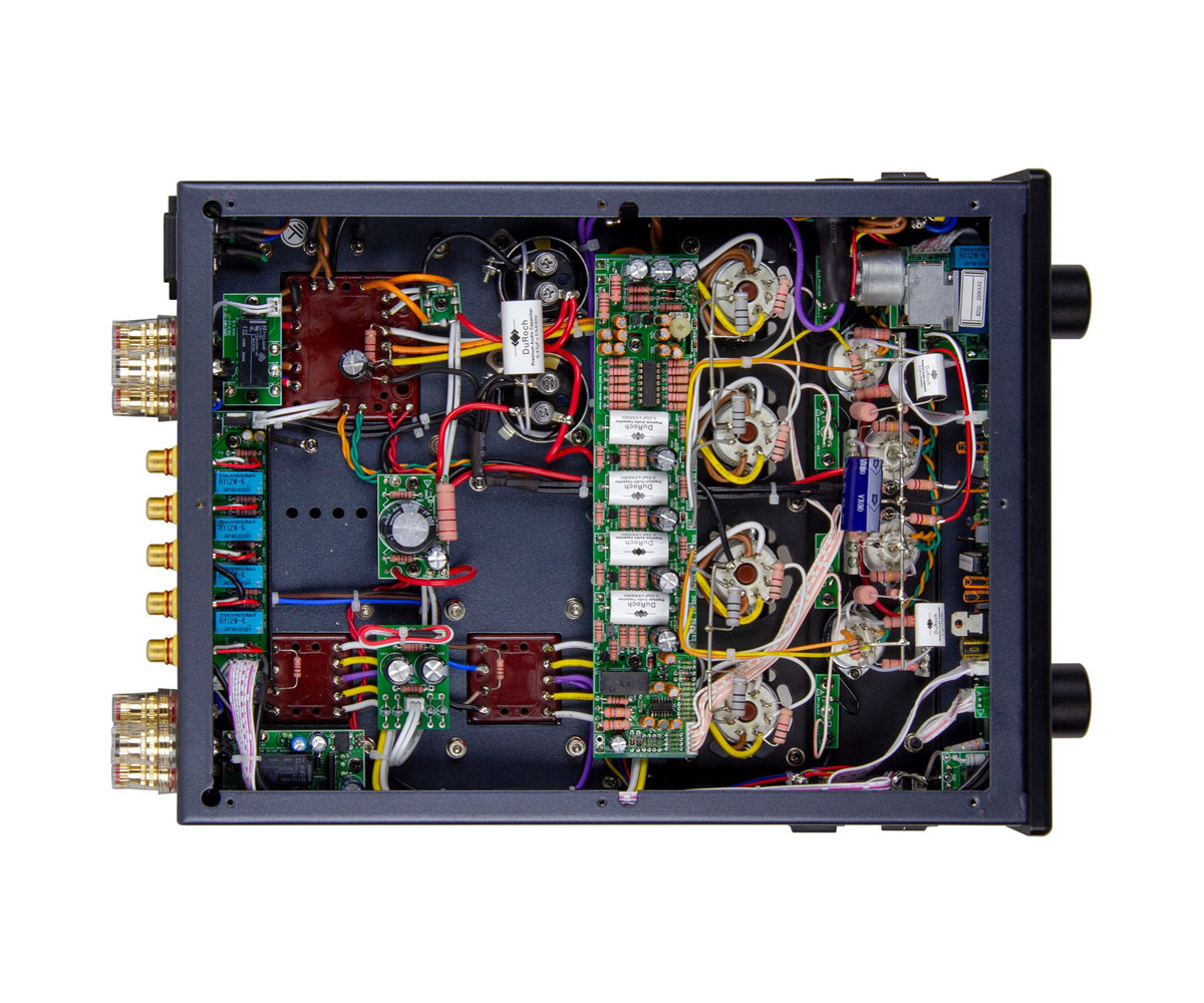

Интегральный ламповый усилитель PrimaLuna EVO 100 Integrated
Во всех своих продуктах PrimaLuna использует навесной монтаж с пайкой проводов от точки-к-точке (Point to Point Wiring) и тщательно продуманное расположение компонентов. Весь путь сигнала, включая резисторы и конденсаторы, кропотливо пропаян вручную толстым кабелем мастерами своего дела.
