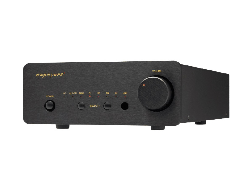

Предварительный усилитель Exposure XM7
Британская компания Exposure расширила свою серию компонентов XM, выпустив еще один предварительный усилитель и усилитель-моноблок. Серия XM (EXposure Mini) отличается более узкими передними панелями (всего 218 мм) при сохранении фирменного стиля компании и аудиофильского уровня звучания. Предварительный усилитель Exposure XM7 по традиции оснащен крупным заказным тороидальным силовым трансформатором мощностью 200 VA, высококачественными конденсаторами и резисторами по всему аудио тракту, а в выходных каскадах использованы дискретные транзисторы, а не микросхемы. В схеме селектора входов применены высококачественные реле. У Exposure XM7 имеется вход для головок звукоснимателей с подвижным магнитом (MM), и два гнезда для наушников – на 3.5 мм и 1/4" (6.3 мм), которые выбираются переключателем на задней панели. Кроме этого, на задней панели еще есть линейный вход и AV-вход с фиксированным уровнем сигнала. Для цифровых сигналов предусмотрены два коаксиальных и два оптических входа, а также порт USB class 2 с возможностью приема цифровых потоков в формате DSD. Две пары выходов предусилителя предназначены для подключения колонок би-ампингом или для активного сабвуфера. Компактный и элегантный корпус выполнен из алюминия высокого качества с экструдированной передней панелью, отделка – черная или титановая.
