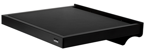

Полка для вертушки Solidsteel WS-5
Первая настенная полка марки SolidSteel для размещения виниловой вертушки WS-5 выполнена в виде металлической рамы, покрытой элегантной и стойкой порошковой краской черного цвета, на которую опирается массивная панель из MDF. Обладая солидным весом в 12,4 кг, она готова стать надежной, как скала, платформой для проигрывателя, гарантирующей референсный уровень виброизоляции при вполне доступной цене. При размерах 495 х 413 мм новинка может выдержать компонент весом до 60 кг. Конструкция WS-5 чрезвычайно жесткая, в ее основе лежит массивная внешняя стальная рама, приваренная к экстремально толстой задней пластине. Поперечины квадратного сечения заимствованы у стоек SolidSteel 5-й серии, так же как и фирменные виброизоляционные конуса из дюралюминия. Плита из MDF может быть точно выставлена по горизонтали четырьмя коническими опорами с помощью шестигранного ключа. При установке SolidSteel WS-5
необходимо рассчитать допустимую нагрузку на стену, потому что каждый анкерный болт должен выдерживать по крайней мере 45 кг.
