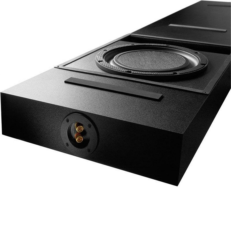

Сабвуфер Polk Audio CSW155 сочетает удобства скрытной установки с фирменными технологиями, что позволяет ему соперничать со многими напольными сабвуферами. Благодаря одному из самых плоских басовых драйверов, когда-либо созданных инженерами Polk Audio, этот сабвуфер обеспечивает мощный и заполняющий всю комнату бас, скрываясь при этом за перфорированным алюминиевым защитным грилем (394 х 445 мм), который выглядит как вентиляционная решетка кондиционера.
Патентованная Polk Audio технология Dynamic Balance использует лазерную интерферометрию, чтобы подавить искажения и резонансы, ухудшающие качество баса. Подвес диффузора с обратным профилем (Inverted Roll) обеспечивает долговечность в сложных условиях эксплуатации драйвера внутри стены. Акустически инертная корзина басового излучателя из алюминиевого литья служит для подавления резонансов, а мощный неодимовый магнит – для суперплоской конструкции с максимальным рабочим ходом диффузора. Двойная центрирующая шайба обеспечивает линейность рабочего хода и предотвращает выход на упоры. Звуковая катушка большого (2") диаметра служит для обеспечения мощного баса и высокой нагрузочной способности. Оптимизированное по Клиппелю (Klippel) совмещение звуковой катушки обеспечивает суперэффективную работу даже на большой громкости. Жесткий корпус Polk Audio CSW155 из MDF оснащен щелевым портом фазоинвертора и усилен стальными пластинами.
Глубокий и музыкальный бас прекрасно согласован со звучанием остальных колонок Polk Audio, и позволяет создавать домашние театры вашей мечты во вновь строящихся домах и даже в старых, если там есть проемы в стенах (размером 1524 мм x 356 мм x 86 мм). Polk Audio CSW155 удобно размещается между стойками или переборками в стандартных строительных конструкциях 16" OC (on-center). Для достижения оптимального сочетания рекомендуется использовать сабвуфер Polk Audio CSW155 с внешним цифровым усилителем Polk Audio SWA500, который продается отдельно.

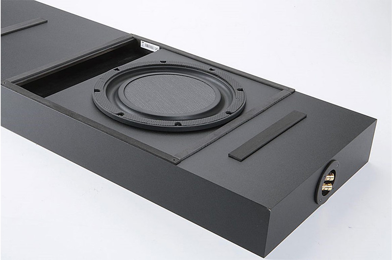

-   10-дюймовый (25.4 см) длинноходный басовый драйвер с поликомпозитным диффузором.
-   Самый плоский басовый драйвер, когда-либо созданный Polk Audio для сабвуфера глубиной всего 3 3/8" (86 мм).
-   Перфорированная  алюминиевая защитная решетка (394 х 445 мм).
-   Надежный и прочный крепеж для монтажа, а также виброизоляционные прокладки прилагаются в комплекте.
-   Акустическое оформление: щелевой порт фазоинвертора.
