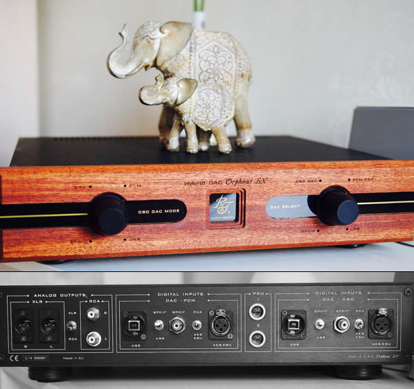

ЦАП Orpheus EX  представлен в новой линейке Exclusive бренда RT Audio.
Устройство с лицевой панелью из африканского дерева имеет два отдельных батарейных источника питания (работают попеременно). В секции преобразователя работают два чипа: Analogue Device и Wolfson Microelectronics. Выходные трансформаторы функционируют как аналоговые фильтры. Трансмиттер USB XMOS получает питание от отдельного низкошумного источника. Второй конвертер работает с DSD- и PCM-данными (32/192) через USB, а также с PCM 24/192 через AES/EBU. Выбор типа и режима преобразования осуществляется с передней панели.
Преобразователи работают с двумя трасформаторами: Lundahl и Sowter с экранирующими металлическими кожухами — это обеспечивает импеданс с минимальным фазовым сдвигом, линейную АЧХ и низкий КНИ. Источники питания содержат две батареи, два зарядных блока и два высококачественных тороидальных трансформатора. Ректификаторы — карбидо-кремниевые диоды Шоттки. В цифровой секции сигнальная разводка выполнена серебряным проводом, в блоке питания — медным.
Частотный диапазон Orpheus EX — 10 Гц – 70 кГц (+/- 0,2 дБ), фазовый сдвиг — < 2 градусов, выходное напряжение RCA/XLR — 2,1/4,2 В, Габариты ЦАПа/источника питания 450 х 80 х 360 / 450 х 80 х 270 мм, масса — 10/12 кг.
