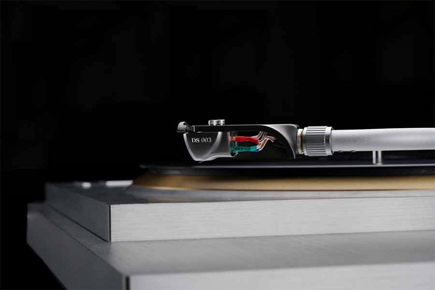

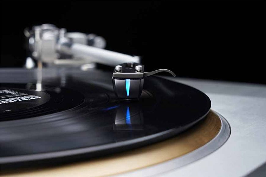

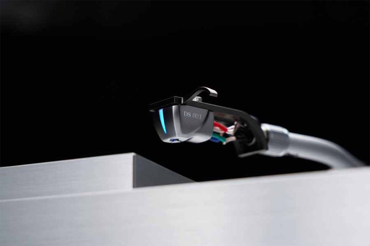

Третье поколение оптических картриджей японской компании DS Audio отличается полностью переработанной оптической системой, которая была оптимизирована за счет использования независимых светодиодов и фотодетекторов для левого и правого каналов. В результате выходное напряжение картриджа значительно увеличилось с 40 мВ до 70 мВ. При этом, соотношение сигнал/шум, которым славятся оптические картриджи DS Audio, не ухудшилось. Кроме того, новая независимая конструкция картриджа DS003 позволила устранить перекрестные помехи, значительно улучшив разделение левого и правого каналов (в частности, разделение высоких частот улучшилось на 10 дБ по сравнению с предшествующими моделями).

Вес новой модернизированной бериллиевой затемняющей пластины был уменьшен на 50%. Реализация независимых светодиодов левого и правого каналов позволила оптимизировать позиционирование оптической системы, но также сделала необходимым использование новой затемняющей пластины, размер которой значительно уменьшен по сравнению с более ранними конструкциями. В дополнение к этому уменьшению размера, материал, используемый для изготовления затемняющей пластины, был изменен с алюминия (который используется в картриджах второго поколения) на бериллий чистотой 99,9%. В результате DS Audio удалось снизить вес затемняющей пластины более чем на 50% – с 1,56 мг до 0,74 мг.

Картридж DS Audio DS003 представляет собой комбинацию алюминиевого кантилевера и иглы с заточкой line contact. Корпус головки, выполненный из алюминия, спроектирован таким образом, чтобы обеспечить максимальную жесткость конструкции. В дополнение к этим функциям в DS003 используется внутренняя проводка, в 1,6 раза толще, чем в картриджах второго поколения, чтобы снизить сопротивление.

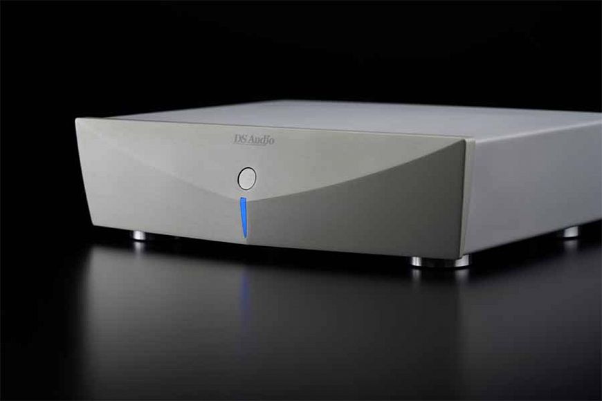

По сравнению с эквалайзером DS Audio DS002 толщина печатной платы была увеличена с 1,6 мм до 2,0 мм, а толщина медной фольги была изменена с 35 мкм до 70 мкм. Кроме того, эквалайзер DS003 позволяет выбрать частоту среза для низкочастотного диапазона из четырех значений.
Основные технические характеристики головки звукоснимателя DS Audio DS003:
Тип: оптический
Разделение каналов: 27 дБ (1 кГц)
Выходной сигнал: 60 мВ (1 кГц)
Кантилевер: алюминий
Корпус головки: алюминий (A5052)
Держатель кантилевера: сталь
Рекомендованная сила давления: 2 – 2,2 г. (оптимум – 2,1 г)
Заточка иглы: Line contact
Вес картриджа: 7.7 г.

Основные технические характеристики эквалайзера DS Audio DS003:
Выходное напряжение: 500 мВ (1 кГц)
Выходное сопротивление: 120 Ом
Входное сопротивление: > 10 кОм
Размеры корпуса: 33 × 9.2 × 29.5 см
Вес: 5 кг
