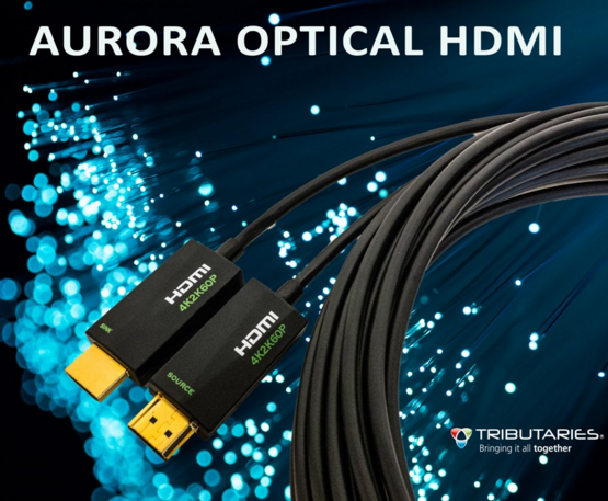

Оптический HDMI-кабель Tributaries
HDMI-кабель Aurora американской компании Tributaries сертифицирован для передачи цифровых данных со скоростью 18 Гбс при длине кабеля от 10 до 30 метров. Необходимость в таком кабеле возникла после появлении контента UHD Premium, HDR/10 бит и др.
Aurora — гибридный кабель, в котором реализованы оптический и проводной способы передачи данных. По оптоволокну транслируется видео, аудио, тактовый и контрольный сигналы, а по медному проводнику — Digital Display Channel (DDC), ответственный за коммуникации EDID и HDCP.
Компоненты для электрическо-оптического и оптическо-электрического преобразований размещены в головках на концах кабеля. Питание подается по USB с использованием 5-вольтового источника.
 Мозг кабеля — разработанный изначально для военной техники оптический микрочип, который встроен во входной HDMI-коннектор. Микрочип содержит четыре VCSEL-лазера (поверхностно-излучающих лазера с вертикальным резонатором), которые излучают лучи в направлении, перпендикулярном поверхности оптоволокна. Каждый TMDS-модулированный луч отражается от зеркала и направляется вдоль волокна — формируются четыре оптических TMDS-канала. На другом конце кабеля рецепторы на основе фотодиодов декодируют TMDS-модулированные оптические сигналы и конвертируют их в электрические HDMI.
