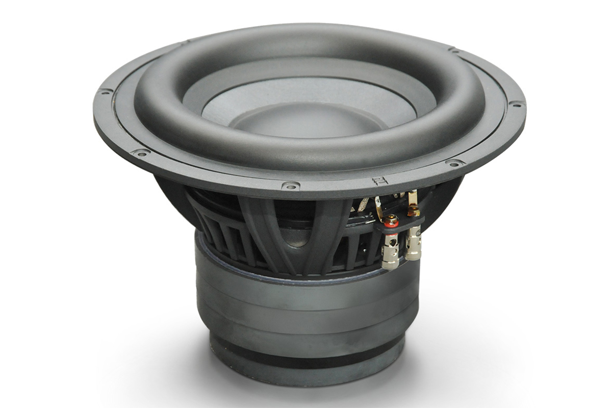

Немецкая фирма Nubert представила напольные акустические системы nuPyramide 717 Exclusiv, выполненные в биполярной трехполосной концепции. Колонки оснащены четырьмя дюймовыми купольными твитерами, направленными в разные стороны, парой среднечастотных излучателей диаметром 150 мм и двумя низкочастотными драйверами диаметром 285 мм. Соответственно, твитеры смонтированы на всех четырех стенках корпуса колонки, а СЧ и НЧ излучатели – на передней и задней панели. По мнению разработчиков, подобная конструкция обеспечивает выразительное звучание в любой точке помещения, в котором проводится прослушивание.

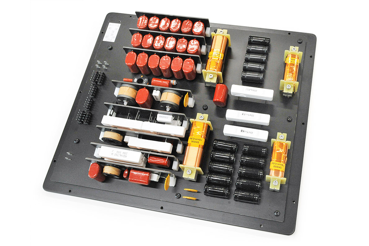

Низкочастотная секция колонок работает в фазоинверторном акустическом оформлении с портом, направленным в пол. Для обеспечения необходимого зазора для нормальной работы порта, колонки установлены на платформы, в которых размещена вся электроника.

Производитель декларирует для акустики Nubert nuPyramide 717 Exclusiv рабочий диапазон от 25 Гц до 25 кГц. Чувствительность колонок невысока – всего 83,5 дБ, что вкупе с номинальным сопротивлением 4 Ом делает эти акустические системы довольно сложной нагрузкой для усилителя. Производитель рекомендует использовать усилители с мощностью до 500 Ватт на канал, а максимальная подводимая мощность может достигать 680 Ватт. Чтобы обезопасить динамики при работе с такими мощными усилителями, колонки оснащены электронной системой защиты от перегрузки.
