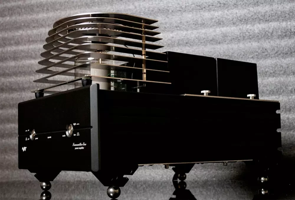

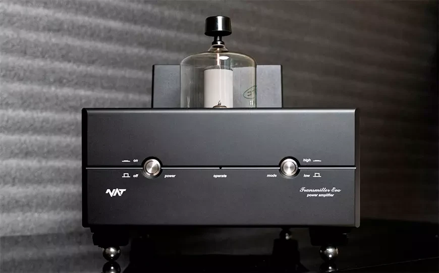

Выходной каскад усилителя NAT Transmitter Evo может работать в двух режимах – высокой мощности до 80 Вт или низкой мощности до умеренных 40 Вт. Оба режима используют триод прямого накала в однотактном включении. При мощности 80 Вт в однотактной конфигурации есть возможность управлять широким спектром типов акустических систем.
Монофонический усилитель мощности NAT Transmitter EVO

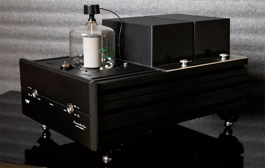

В качестве выходной лампы в моноблоке NAT Transmitter EVO используется Philips QB5/1750, способная рассеивать до 565 Вт энергии. В усилителе Transmitter EVO используется только 35% от максимальной мощности рассеивания, что значительно снижает рабочую температуру для повышения надежности. Конструкция выходной лампы очень прочная в механическом отношении, что привело к воспроизведению звука без микрофонного эффекта. Специально разработанный корпус усилителя, выполненный из нержавеющей стали дополнительно улучшил виброизоляцию от окружающей среды, что способствует увеличению детальности звучания. Для работы с высокочувствительными колонками Transmitter EVO предлагает опцию низкой выходной мощности (до 40 Вт), что ещё больше снижает энергопотребление выходной лампы, что приводит к значительному снижению рассеивания тепла.

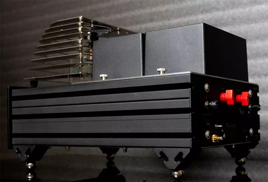

Входная и драйверная лампа (6Н6П) в Transmitter EVO – NOS, изготовленная ​​по военному стандарту. В усилителе используется широкополосный выходной трансформатор, специально разработанный для NAT. Выходные акустические терминалы выполнены в лабораторном стиле. Ламповый моноблок NAT Transmitter EVO способен работать с акустическими системами с сопротивлением от 2 до 16 Ом.

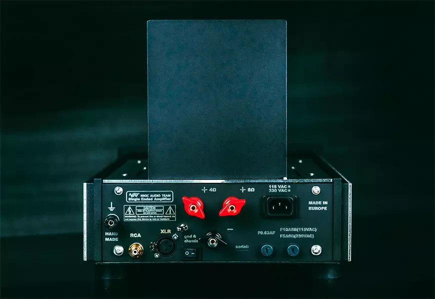

Базовая версия усилителя мощности NAT Transmitter EVO, наряду с несимметричным входом на разъёме RCA, оснащена псевдобалансныv входом на разъёме XLR. Производитель предлагает два варианта апгрейда усилителя – первая ступень – реализация чисто балансного входа с помощью нанокристаллического трансформатора ручной намотки. Вторая ступень подразумевает использование для этой цели трансформатора, намотанного серебряной проволокой без содержания меди.
