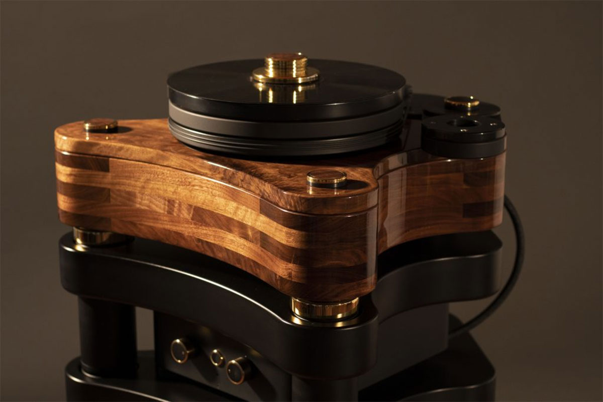

Лэнс Диксон обучался в Южно-Африканской Республике проектированию мебели, но при этом всю свою жизнь любил музыку. И когда появилась возможность заняться дистрибуцией аудиотехники известных брендов в Кейптауне, он её не упустил. Погрузившись в тему High End он пришел к созданию собственной техники. Работать над проигрывателем виниловых пластинок Revolve Turntable Лэнс Диксон начал еще в 2013 году.
Проигрыватель виниловых пластинок Revolve Turntable
Базируется проигрыватель на принципе многослойности. Нижний слой образует выточенная из цельной алюминиевой болванки плита толщиной 15 мм, к которой крепится стол из массива дерева, заполненный демпфирующим материалом. Деревянная часть проигрывателя изолирована от других компонентов как физически, так и акустически. Стол покоится на трех ножках (две их которых регулируются по высоте) и весит 51 кг.

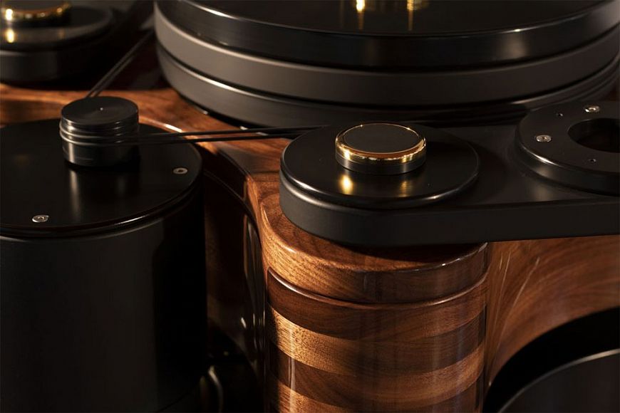

Опорный диск тоже многослойный — в центре латунь, снизу к нему крепится стальной слой, а потом алюминиевый. Верхний слой диска изготавливается из ацетала, эрталита либо алюминия. Между каждым слоем находятся демпфирующие материалы, с выбором которых разработчик экспериментирует. В прототипах испробованы пробка, графит, фетр и некоторые другие. Общая масса диска составляет от 17,5 до 20 кг в зависимости от используемых материалов. Специальная магнитная система разгружает подшипник, оставляя примерно 1,5 кг. Корпус опорного подшипника выполнен из латуни, а шкив — из закаленной нержавеющей стали. Вкладыши подшипника — полимерные, а шарики выполнены из керамики. В подшипнике залито синтетическое масло высокой чистоты.

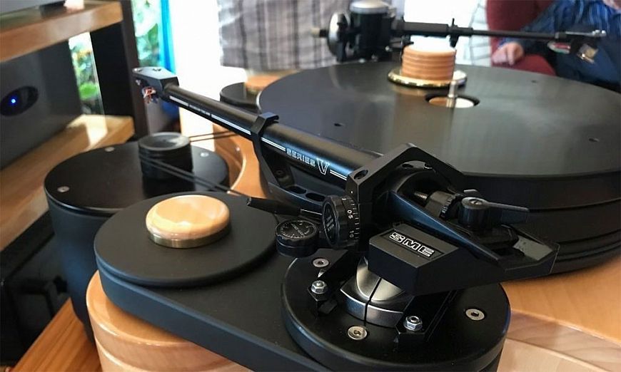

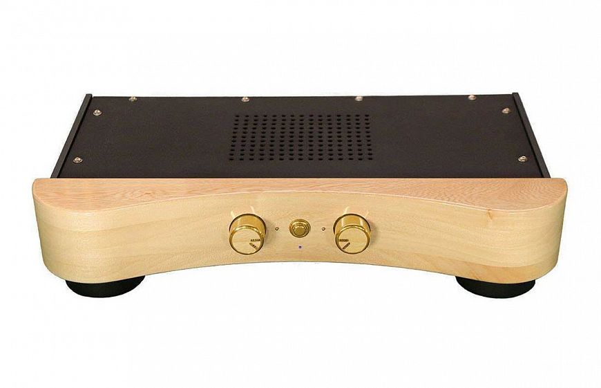

Проигрыватель допускает установку двух тонармов. Под заказ вертушка может быть укомплектована армбордами для тонармов разных производителей. 24-вольтовый двигатель от Maxon выполнен в отдельном корпусе и весит 15 кг. Питание двигателя осуществляется от управляющего электронного блока, обеспечивающего стабильную скорость вращения диска. Привод диска — пассиковый. В комплекте с проигрывателем идет накручивающийся клэмп.
