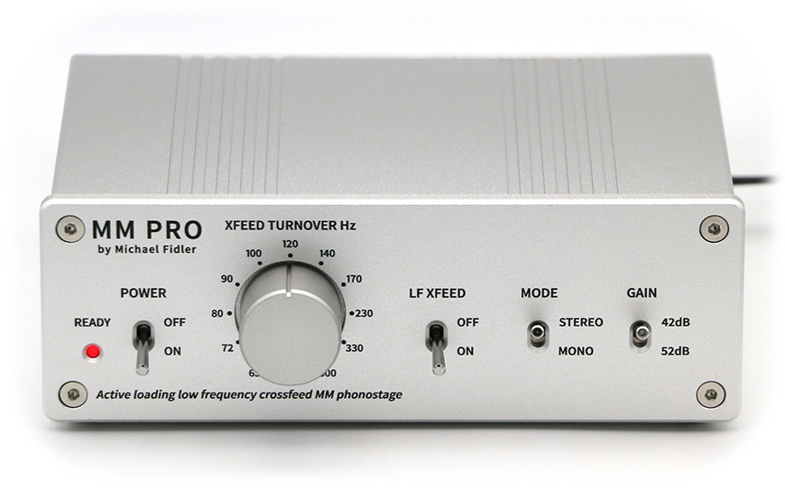

Компания Classic Audio из графства Кент, Англия представила новый транзисторный фонокорректор MM PRO, предназначенный для работы с головками звукоснимателя с подвижным магнитом (MM) и с подвижной катушкой (MC) с высоким выходом. Инновационная схемотехника входного каскада усиления с «активной нагрузкой» обеспечивает более низкое отношение сигнал-шум, чем можно было достичь при пассивной нагрузке картриджа.
Фонокорректор оснащен переключателем уровня усиления 42/52 дБ и входными операционными усилителями NE5534 установленных на колодках. Резистор 560 кОм, используемый в MM PRO, имеет более чем в трое меньший шум, чем резистор 47 кОм, используемый в фонокорректорах с пассивной нагрузкой, поэтому, используя его в сочетании с инвертирующим усилителем с 10-кратным усилением (отсюда термин «активная нагрузка»), получаем эквивалент резистора сопротивлением 51 кОм. В результате получаем необходимый входной импеданс 50 кОм с втрое меньшим токовым шумом и невзвешенным отношением сигнал/шум 79 дБ.
Кривая эквализации RIAA, реализована в специальном каскаде усилителя с параллельной обратной связью с точностью до 0,1 дБ. Это существенно точнее стандартных 0,5 дБ, характерных для большинства фонокорректоров, устраняя обычные проблемы с окраской звучания и балансом каналов. Модель оснащена как несимметричным выходом на разъемах RCA, так и балансным на XLR.

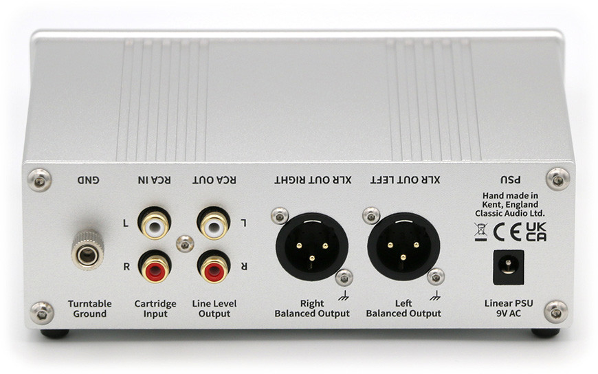

Для питания фонокорректора MM PRO используется внешний линейный блок питания. Подобный подход минимизирует наводки от силового трансформатора на чувствительные схемы корректора. В схеме используются надежные электролитические конденсаторы Panasonic и выходные реле медицинского класса, что позволяет фонокорректору MM PRO работать в течение многих десятилетий. Новинка собирается вручную на фабрике компании в Великобритании.
