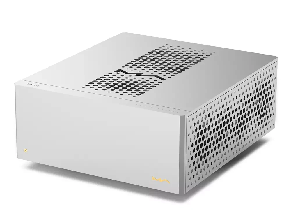

Выходные каскады усилителя мощности Matrix Audio MA-1 выполнены на дискретных элементах и работают в классе A/B. Для снижения выходного импеданса в каждом канале параллельно работают десять мощных транзисторов ONSEMI для создания двухтактной схемы усиления, работающей в состоянии высокого тока смещения. При нагрузке номинальным сопротивлением 8 Ом усилитель обеспечивает выходную мощность 250 Вт на канал и 450 Вт на канал при нагрузке 4 Ом.

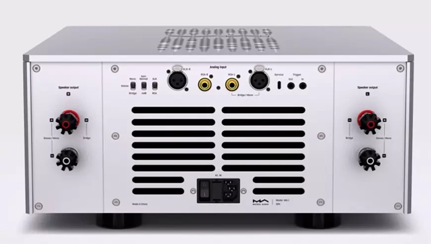

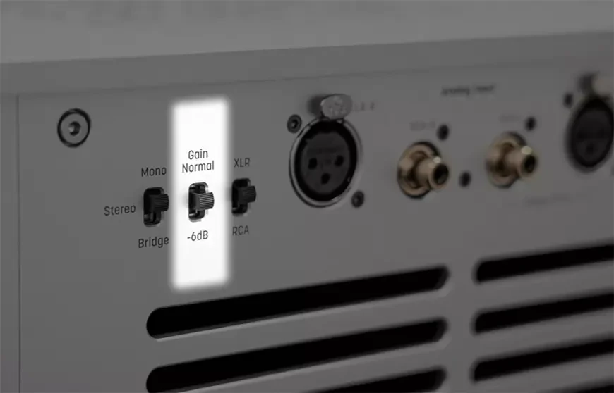

Усилитель Matrix Audio MA-1 поддерживает мостовой режим работы. В этом режиме компонент способен обеспечить до 500 Ватт при работе на нагрузку 8 Ом и до 900 Ватт для 4 Ом. Кроме того, можно использовать отдельные усилители для каждого из каналов при включении по схеме биампинг. Усилитель имеет два уровня усиления. Нормальное усиление составляет +30 дБ, которое можно ослабить до +24 дБ, что позволяет настроить усилитель для работы с различными предусилителями и акустическими системами.

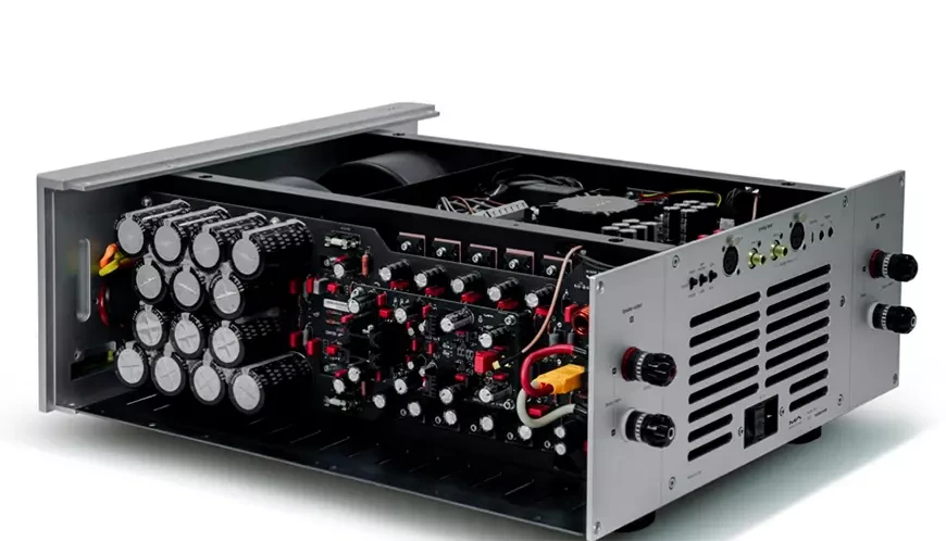

Отдельные силовые трансформаторы для левого и правого каналов обеспечивают полностью независимую конструкцию «двойное моно» с общей мощностью питания 1250 ВА. В блоке питания каждого канала работает фильтр, составленный из 14 параллельно соединенных конденсаторов ёмкостью 6 800 мкФ. Общая ёмкость конденсаторов фильтров обоих каналов достигает 190 000 мкФ. По сравнению с одним конденсатором той же ёмкости, несколько параллельно соединённых конденсаторов имеют меньшее эквивалентное внутреннее сопротивление, что обеспечивает большую гибкость при работе с большими выходными токами.

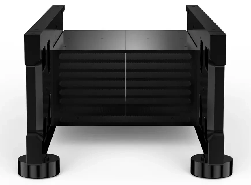

H-образная конструкция шасси, созданная Matrix Audio для продуктов серии M, появилась в результате двух лет исследований. 20-миллиметровая алюминиевая плита, выточенная на станке с ЧПУ, становится опорной конструкцией всего устройства, выступая в качестве ядра H-образной структуры. Все компоненты усилителя монтируются на этом основании, а весь вес поддерживается прочными опорами, установленными на главной балке, что добавляет конструкции прочности и устойчивости. Внутреннее пространство корпуса разделено металлическими панелями, образуя несколько изолированных полостей. Различные модули усилителя размещаются в этих полостях, эффективно уменьшая помехи и наводки между модулями схемы. Модули схемы для левого и правого каналов симметрично расположены с обеих сторон.

Микропроцессор непрерывно мониторит температуру с помощью двух датчиков, расположенных на основном радиаторе охлаждения. Когда температура превышает заданное значение, автоматически запускается 7,4-дюймовый сверхтихий вентилятор с динамически регулируемой скоростью вращения. Шум этого вентилятора не слышен, даже если устройство работает на низкой громкости или переведено в режим Mute. Изолированная конструкция воздуховода гарантирует отсутствие электронных компонентов на пути воздушного потока, что предотвращает накопление на них пыли при длительной эксплуатации.

Выходная мощность в режиме стерео: 250 Вт при 8 Ом, 450 Вт при 4 Ом
Выходная мощность в мостовом режиме: 500 Вт при 8 Ом, 900 Вт при 4 Ом
Частотная характеристика: 20 Гц – 20 кГц (+0, -0,15 дБ) / 160 кГц (-3 дБ)
Соотношение сигнал/шум: –119 дБ при +24 дБ A-weighting / –123 дБ при +30 дБ A-weighting
КНИ: <0,02% (при 250 Вт 8 Ом в режиме стерео) / <0,06% (при 500 Вт 8 Ом в мостовом режиме)
Взаимопроникновение каналов: –125 дБ
Усиление: +24 дБ / +30 дБ
Входное сопротивление: 40 кОм (балансный вход XLR) / 20 кОм (несимметричный вход RCA)
Входная чувствительность: 1,48 В RMS в режиме стерео/ 1 В RMS в мостовом режиме
Сопротивление нагрузки: 2 – 16 Ом (режим стерео) /  4 – 16 Ом (мостовой режим)
