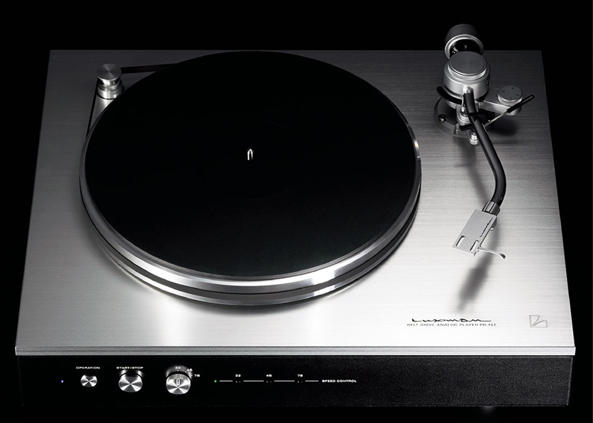

Luxman PD-151 – это более доступная альтернатива прекрасно зарекомендовавшему себя проигрывателю PD-171A/AL, сумевшая сохранить высокое качество звучания при немного упрощенной конструкции. В этой модели предприняты самые серьезные меры для борьбы с вибрациями и резонансами, благодаря чему ее звучание отличается стабильностью, нейтральностью и высокой степенью детальности.
Luxman PD-151 оснащен фирменным бесщеточным электродвигателем постоянного тока с высоким крутящим моментом, который обеспечивает стабильное вращение опорного диска. Как результат многих лет исследований и разработок, он имеет оптимизированное число витков обмоток и подшипники с малым уровнем акустического шума. Меры по достижению стабильности начинаются с уникального блока питания с ШИМ-модуляцией и синусоидальным сигналом, который обеспечивает суперстабильный постоянный ток для электродвигателя. Автоматика привода отслеживает скорость вращения и непрерывно корректирует ее с помощью пропорционально-интегрально-дифференциального регулятора (Proportional-Integral-Derivative - PID) с обратной связью по ошибке. Для повышения точности электродвигатель вращает опорный диск через необычайно широкий пассик. Переключение скорости (33, 45 или 78 оборотов в минуту) осуществляется кнопками, с функцией точной подстройки значения. Для лучшего демпфирования двигатель расположен на значительном удалении от опорного диска.
Проигрыватель виниловых дисков Luxman PD-151
Для Luxman PD-151 конструкторы решили использовать опорный диск из алюминия весом 4 кг, с очень высоким моментом инерции – 21.9 Н-см2, шпиндель главного подшипника для которого изготовлен с высокой точностью из закаленной стали. Корпус подшипника – бронзовый, а шарик – из кетона (полимерного материала на базе высокопрочного полиэтилена – polyether ether ketone – PEEK). Для дополнительного демпфирования подшипника и продления срока его службы применяется смазка на основе молибдена.
Одноопорный S-образный тонарм имеет специальную схему демпфирования опорного подшипника, благодаря чему перемещается очень плавно. Картридж (головка звукоснимателя) в комплект поставки не входит, но на проигрыватель можно устанавливать самые разные модели. Шелл тонарма сделан из магниевого сплава для обеспечения жесткости.
Алюминиевое шасси Luxman PD-151 толщиной 10 мм механически изолировано от силового трансформатора и электродвигателя, что позволяет эффективно подавлять вибрации. Регулируемые по высоте опоры нижней части корпуса также имеют резиновые вставки для гашения вибраций.
Можно точно настраивать тон воспроизведения музыки с помощью отдельного регулятора на передней панели для 33-1/3, 45 и 78 оборотов в минуту. При этом светодиодный индикатор мигает зеленым цветом, если тон ниже, синим, когда он выше, и светится постоянным зеленым цветом, когда скорость вращения и тональность точная.
