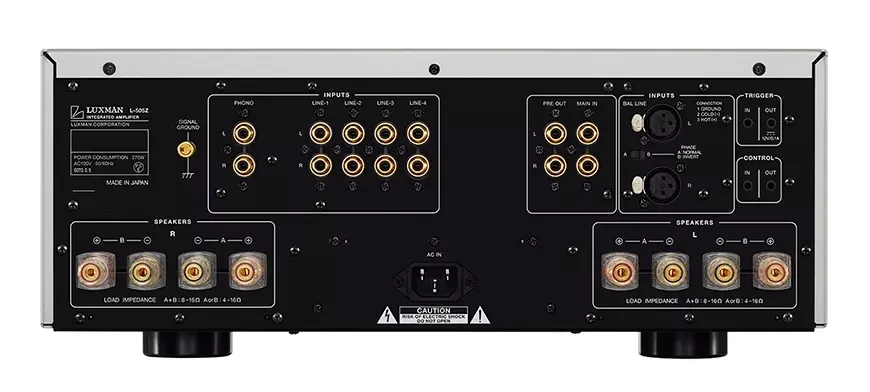

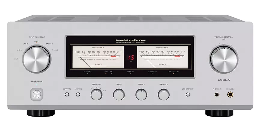

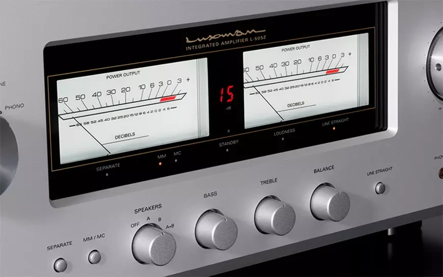

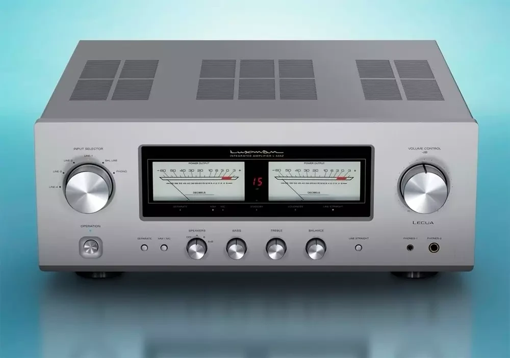

Японская компания Luxman представила интегральный усилитель «со стрелочками» Luxman L-505Z, работающий в классе AB и оснащённый балансным входом XLR и четырьмя линейными входами RCA. Также новинка оснащена встроенным фонокорректором для подключения проигрывателя виниловых пластинок.
В интегральном усилителе Luxman L-505Z, как и в старших моделях L-509Z и L-507Z, реализована фирменная технология LIFES, которая является неотъемлемой частью схемотехники усилителей Luxman следующего поколения. LIFES (Luxman Integrated Feedback Engine System) базируется на концепции обратной связи ODNF (Only Distortion Negative Feedback), которая обеспечивает превосходные характеристики без подачи каких-либо музыкальных входных сигналов обратно на вход основного усилителя. Это обеспечивает естественное звучание, больше похожее на работу усилителя без использования обратной связи.
Интегральный усилитель Luxman L-505Z

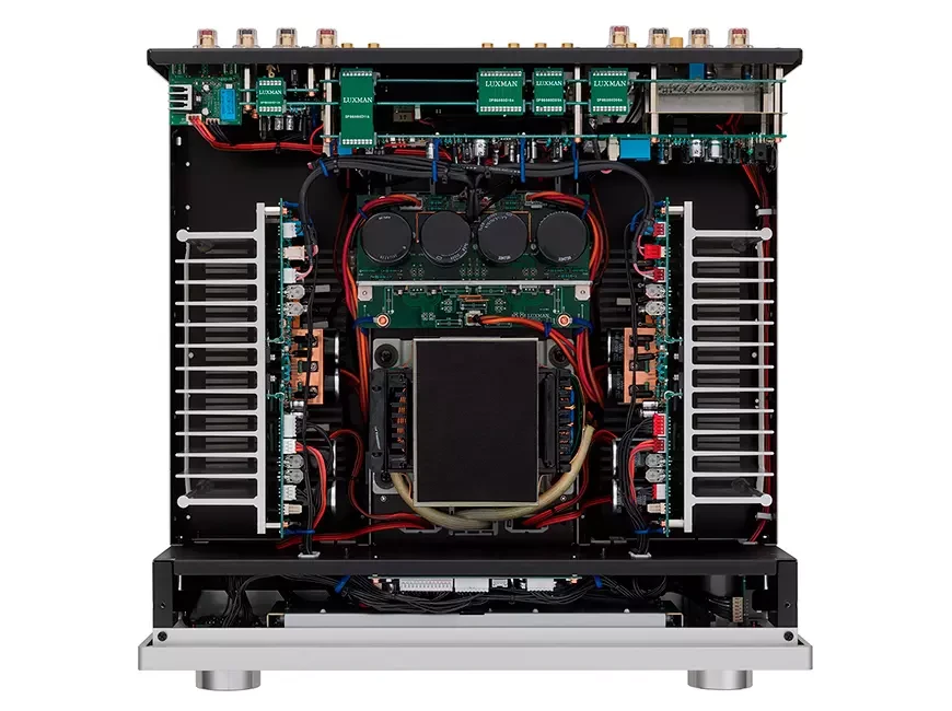

В выходном каскаде усилителя Luxman L-505Z реализована параллельная двухтактная конфигурация биполярных транзисторов, обеспечивающая мощность 100 Вт на канал при работе на нагрузку номинальным сопротивлением 8 Ом и 150 Вт на канал при 4 Омах.

Мощный блок питания является основой любого хорошего усилителя и должен быть способным обеспечить высокий пиковый ток и стабильное выходное напряжение. Блок питания Luxman L-505Z оснащен фирменным силовым трансформатором EI-типа мощностью 540 ВА в сочетании с четырьмя специально изготовленными сглаживающими конденсаторами емкостью 10 000 мкФ. Эта комбинация обеспечивает достаточную энергию, необходимую для точного воспроизведения самых динамически насыщенных музыкальных фрагментов и поддержания стабильного напряжения питания при любых колебаниях сопротивления колонок.

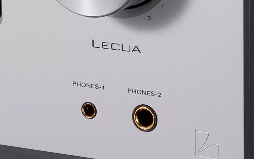

Интегральный усилитель Luxman L-505Z оснащён усилителем для наушников с двумя выходами. В дополнение к стандартному разъёму джек 6,35 мм, L-505Z предлагает балансный выход на наушники 4,4 мм с независимым заземлением левого и правого каналов, а также отдельными несимметричными усилителями, что значительно улучшает разделение сигналов. Подключив совместимые наушники, слушатель сможет насладиться более качественным трёхмерным звучанием.
