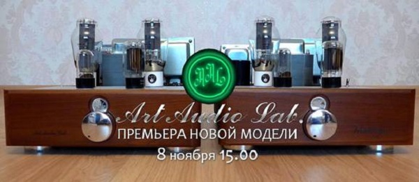

Ламповый усилитель Art Audio Lab. Madrigal
Однотактная схема российского усилителя Art Audio Lab. Madrigal разработана на легендарных прямонакальных триодах 300B и характеризуется предельно коротким путем сигнала, а также использованием высококачественной элементной базы. Чтобы увеличить энергоемкость источника питания и исключить взаимное влияния каналов друг на друга, компонент спроектировали в виде двух моноблоков. Для увеличения мощности выходной каскад моноблоков выполнен на двух тщательно отобранных триодах 300В, включенных в параллель. Эффективную раскачку выходного каскада обеспечивает драйвер на лампе 6L6. Входной каскад усилителя выполнен по каскодной схеме (SRPP) на лампе 6SN7 (6Н8С) и гальванически связан с драйвером. Подобные схемотехнические решения позволяют исключить переходные конденсаторы в межкаскадных связях и добиться наилучших звуковых характеристик модели. Выходной трансформатор у Madrigal собственного изготовления тульской компании Art Audio Lab. Магнитопровод состоит из набора Ш-образных пластин сечением более 30 кв.см, которые отштампованы из качественной электротехнической стали марки M6. Первичные и вторичные обмотки выходного трансформатора для увеличения полосы пропускания имеют большое количество взаимно чередующихся секций.
Блок питания каждого моноблока выполнен на кенотроне 5U4G (5Ц3С) с CLC-фильтрами, дросселем высокой индуктивности, пленочными и электролитическими конденсаторами высокой емкости фирм Mundorf и Nichicon «Muse». Конструкцией моноблоков предусмотрено применение шасси из алюминия с открытыми лампами и трансформаторами. Передние панели изготовлены из массива ореха или красного дерева. На фасад вынесены ручка регулятора громкости и индикатор включения в виде логотипа фирмы. Для контроля и подстройки токов покоя выходных ламп усилитель оснащен стрелочным индикатором. В Art Audio Lab. Madrigal реализована система мягкого включения Soft Start, позволяющая экономить ресурс ламп. О готовности усилителя к работе свидетельствует зеленое свечение индикатора выходной мощности. Моноблоки являются функционально законченной конструкцией, достаточно высокая входная чувствительность позволяет использовать их самостоятельно, без предварительного усилителя.
Общедоступная презентация новинки состоится в московском салоне «Нота Плюс» в четверг 08 ноября. Мероприятие начнется в 15-00, но жесткой привязки по времени нет, так как демонстрация будет проходить в постоянном режиме до 20-00.
