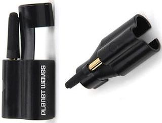

, специализирующаяся на производстве инсталляционных кабелей и аксессуаров, выпустила соединители HDMI версии 1.4, а также устройство, обеспечивающее их фиксацию при подключении к AV-аппаратуре. На объектах инсталляторы часто сталкиваются с проблемой ненадежного подсоединения интерконнекта HDMI к электронному компоненту, что может привести к появлению помех или полному пропаданию сигнала. Простым решением этой проблемы стало использование фиксатора Lock Clip от PlanetWaves, который надевается поверх кабеля и своим винтом вкручивается в посадочное отверстие над портом HDMI аппарата. Удобный фиксатор Lock Clip точно соответствует форме разъема моделей PlanetWaves и плотно прилегает к нему. Этот фиксатор также позволяет прикрепить фирменный кабель HDMI к угловому HDMI-переходнику Port Saver. Сами интерконнекты выпускаются в двух вариантах: High Speed и High Speed with Ethernet. Оба типа доступны в вариантах длины от 30 см до 14 м.
